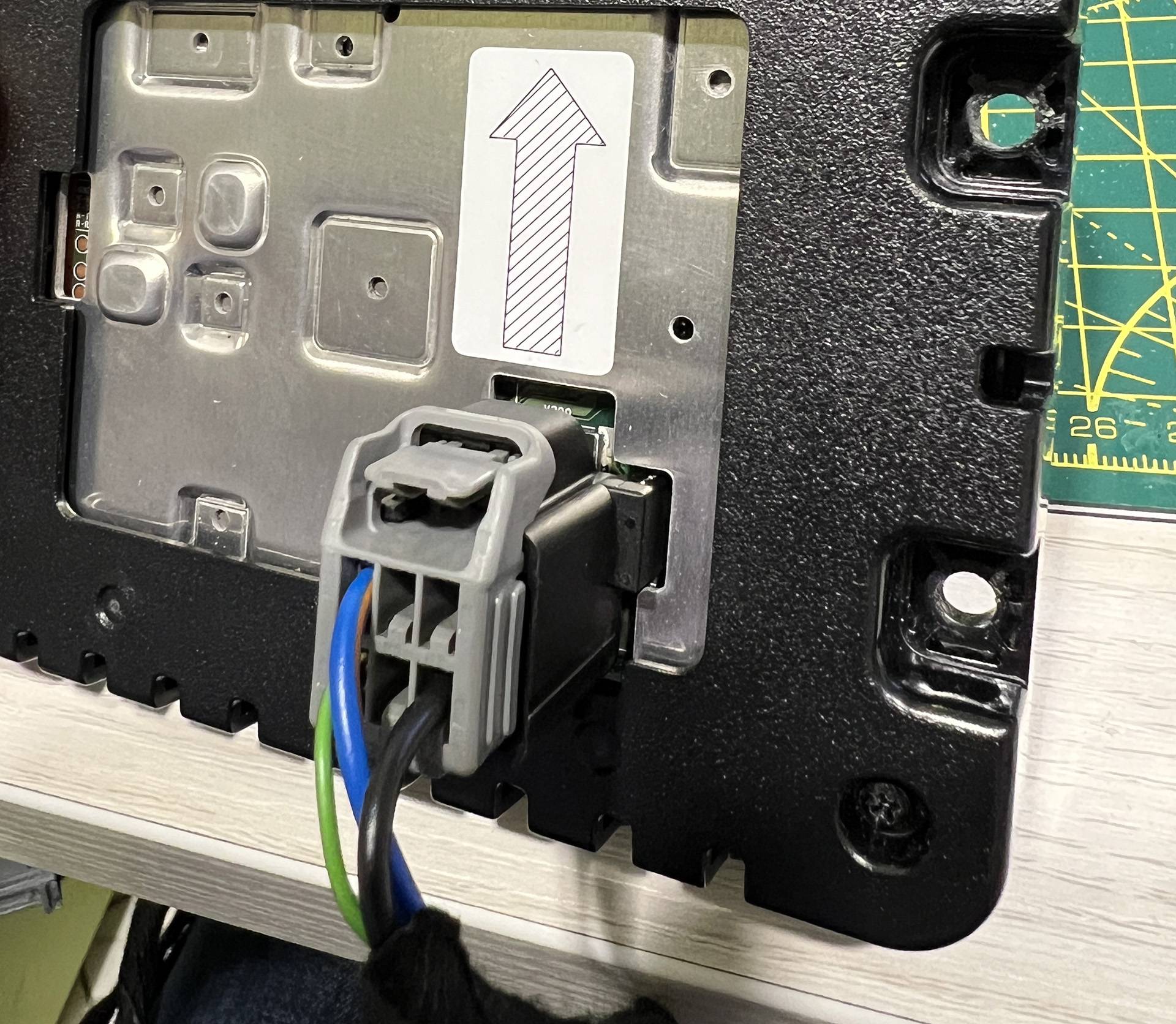

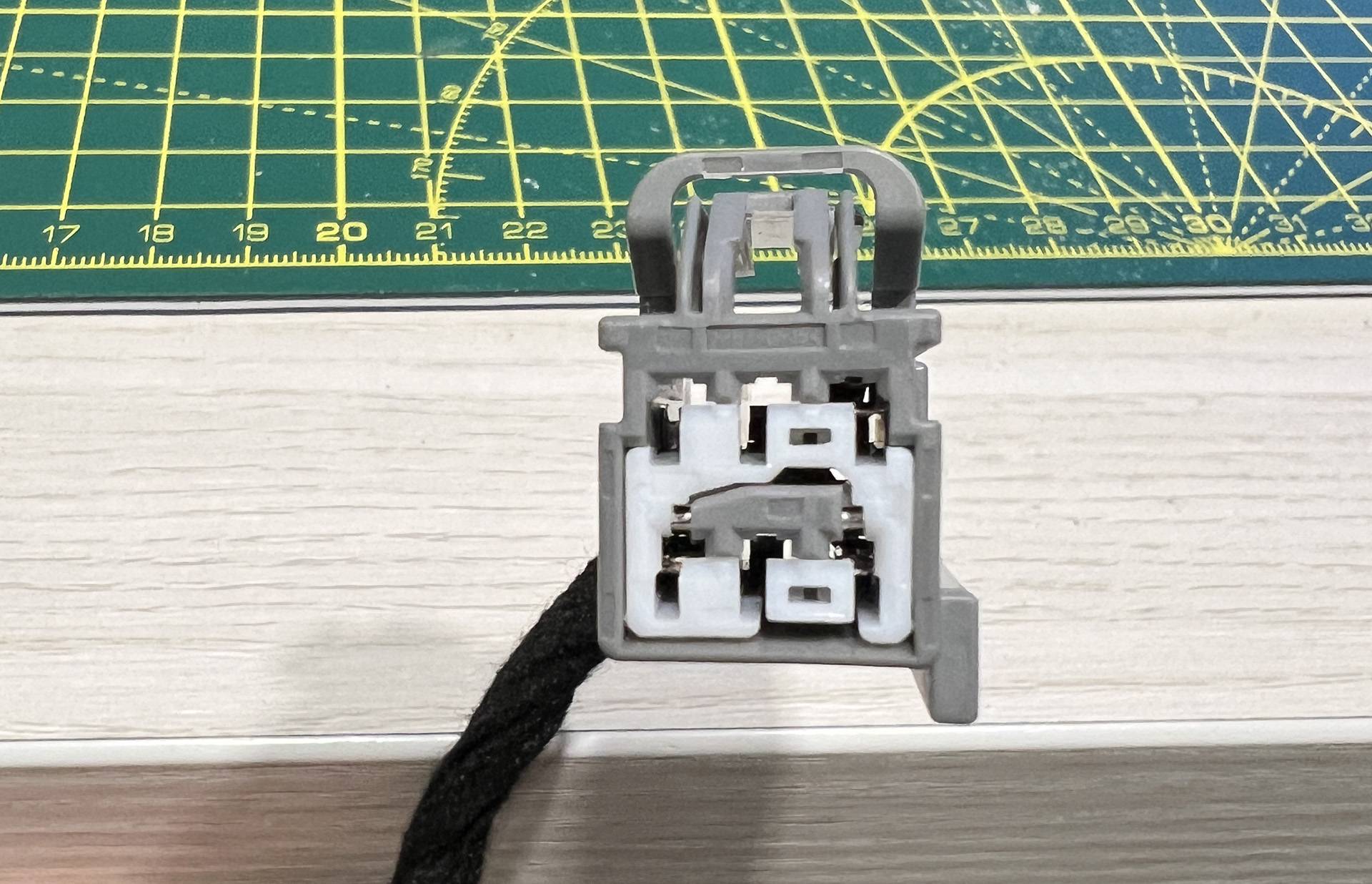

Ciao, grazie di aver risposto, anche io ho montato il nuovo tunnel ed ho dovuto montare il cablaggio di quello vecchio per il tuo stesso motivo. Riusciresti cortesemente farmi avere la foto del connettore che va al dispositivo wireless in modo tale di vedere anche i fili, dello spinotto dico. Se ti viene meglio va bene anche su whatsapp al 3477120006. Sto provando ma non riesco ad alimentarlo. Grazie.

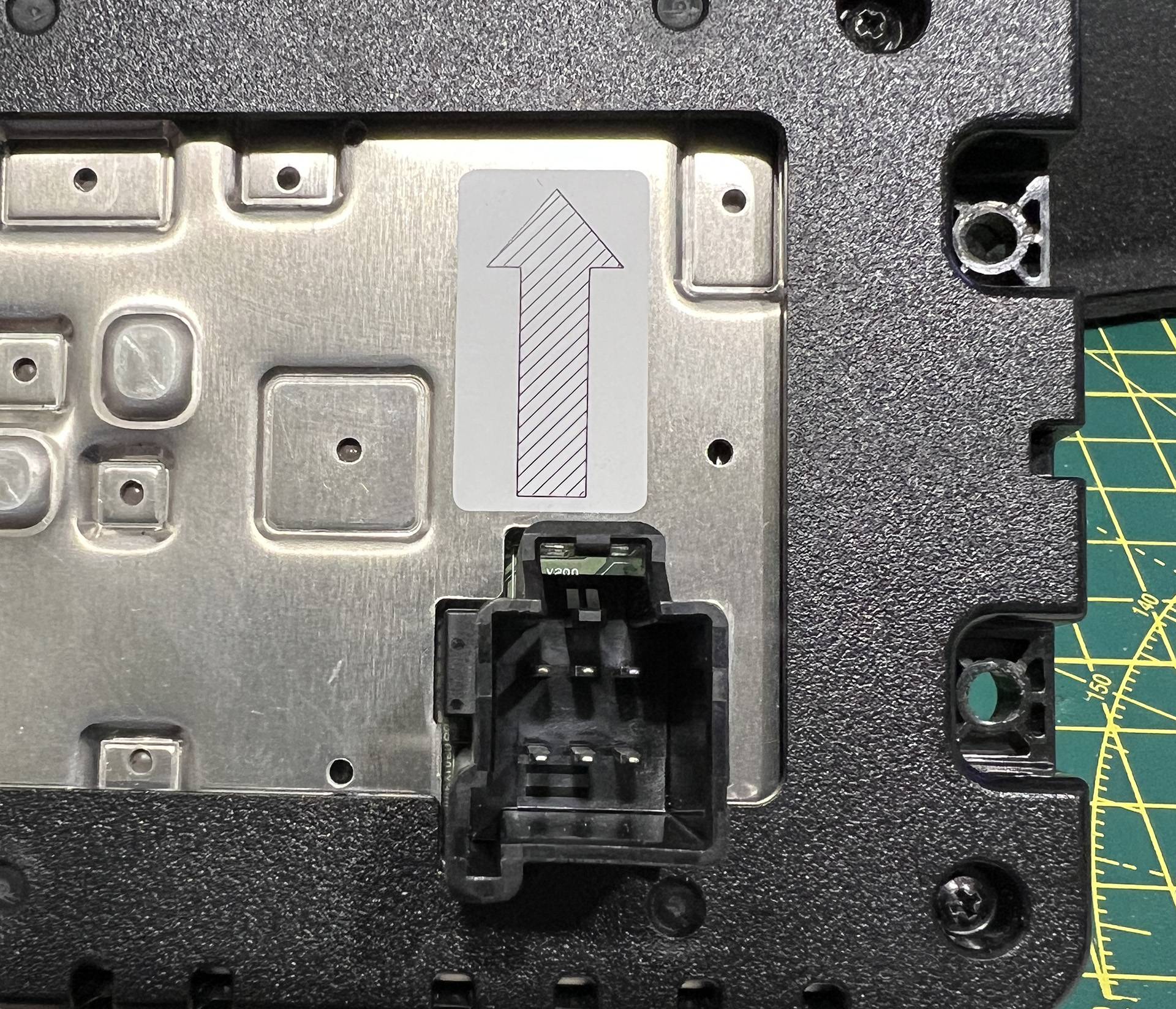

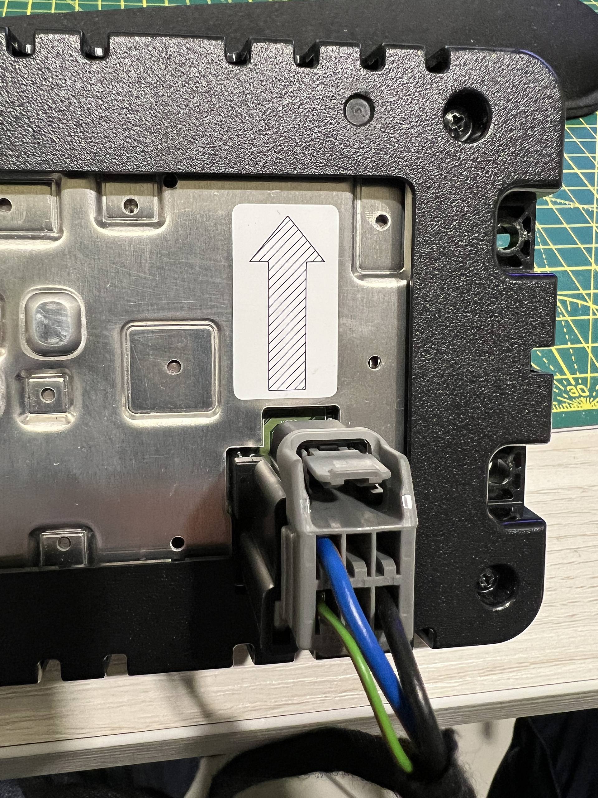

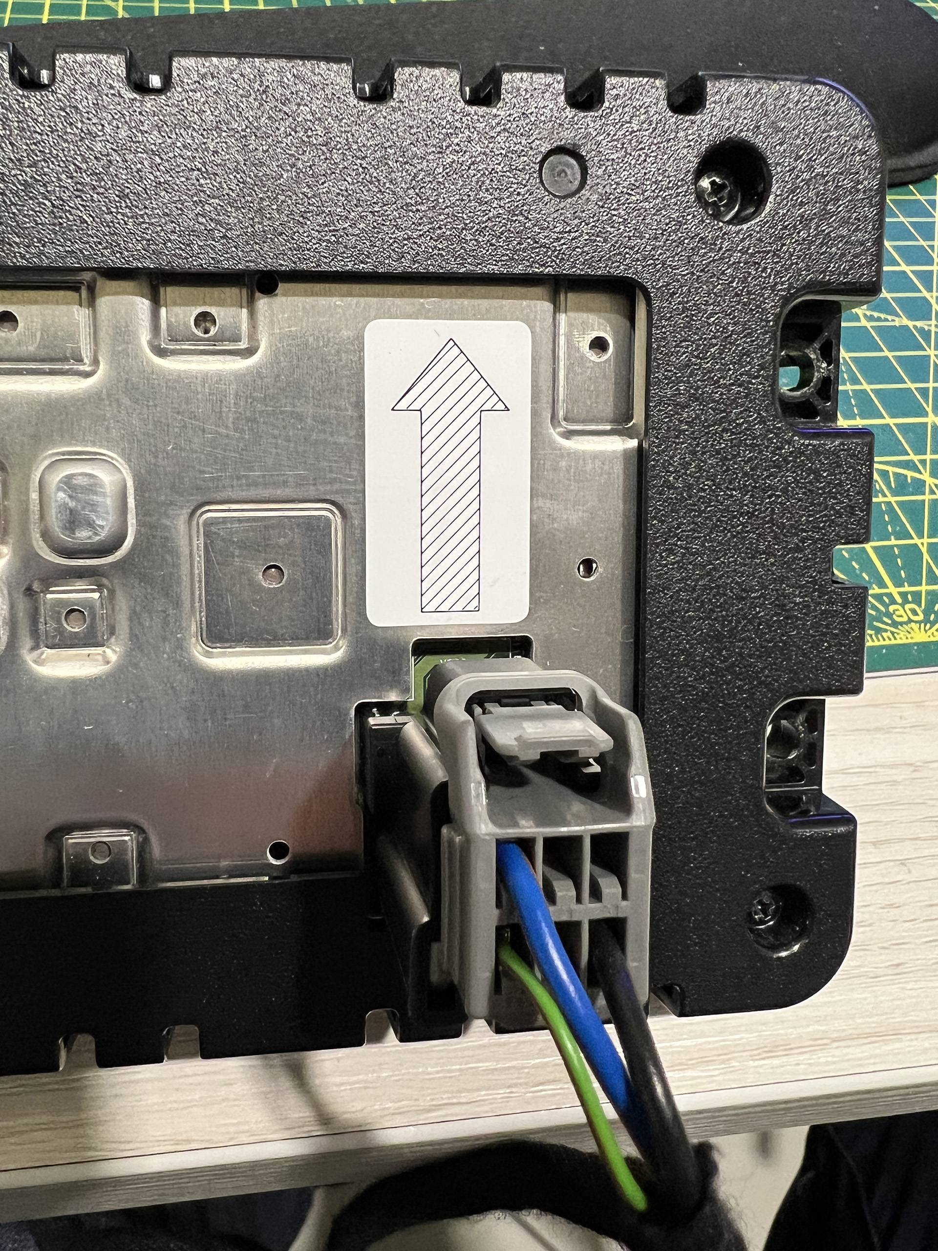

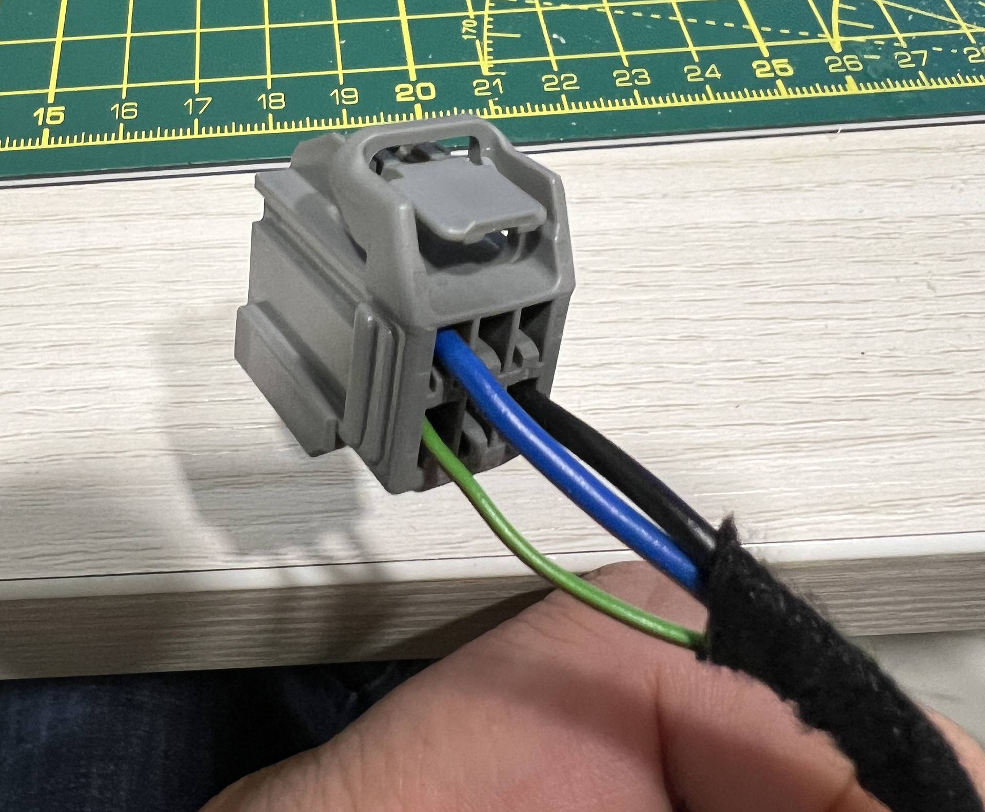

Ciao, ecco le foto del caricabatterie con lo spinotto.
    430 KB · Visualizzazioni: 190
    305 KB · Visualizzazioni: 198
    279.9 KB · Visualizzazioni: 185
    585.6 KB · Visualizzazioni: 190
#36
a sensazione ti direi che il nero è il negativo, l'altro grosso blu dovrebbe essere il positivo e quello verde dovrebbe in qualche modo comunicare con il body.
Sul caricatore c'è scritto 14V 2.8A, quindi devi anche capire come prendere la tensione, io su questo non saprei aiutarti in nessun modo, ci vuole un elettrauto, oppure parti da un 12v ed usi uno step-up, però non mi fiderei molto a mettere accrocchi nella macchina...

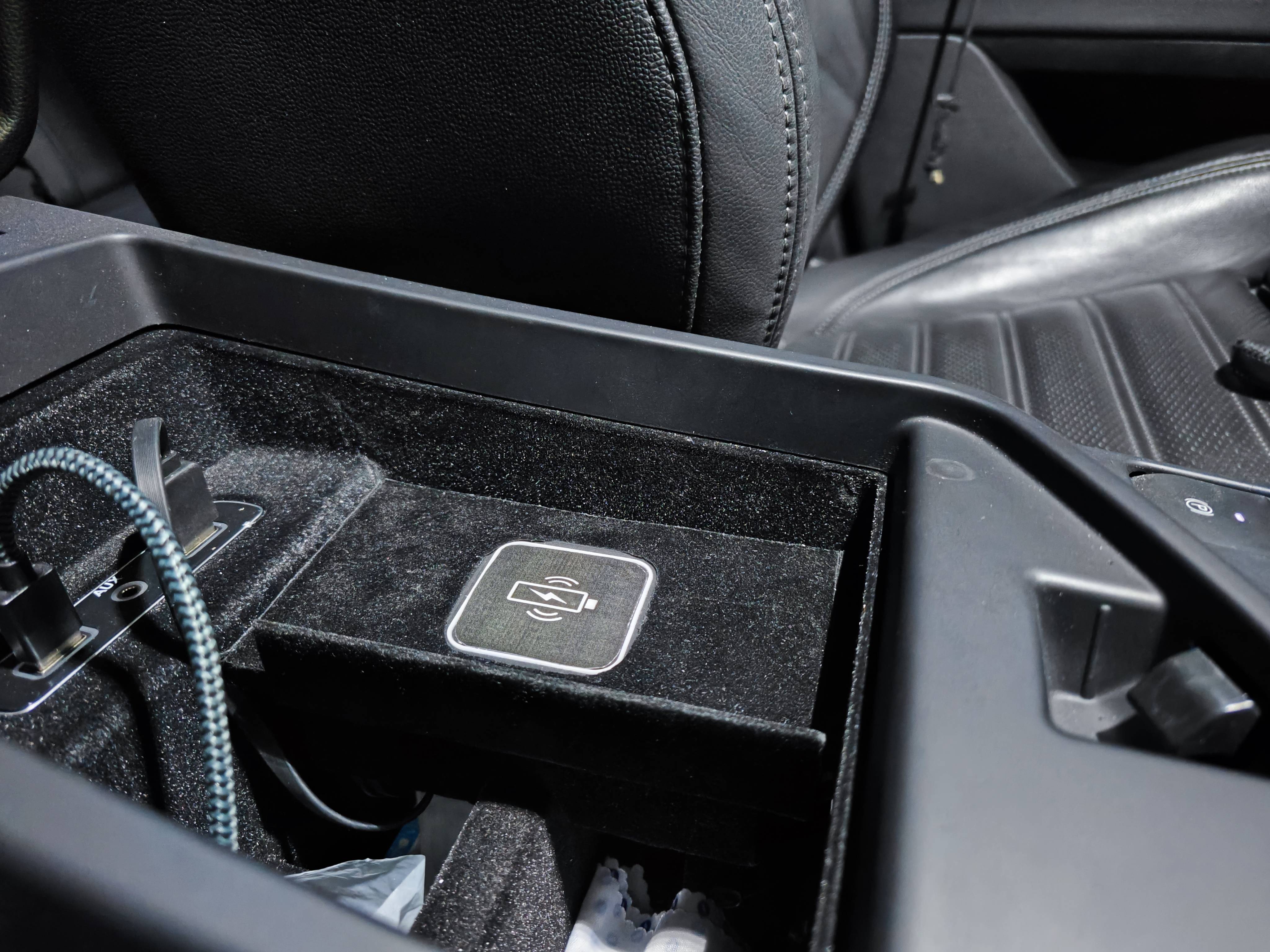

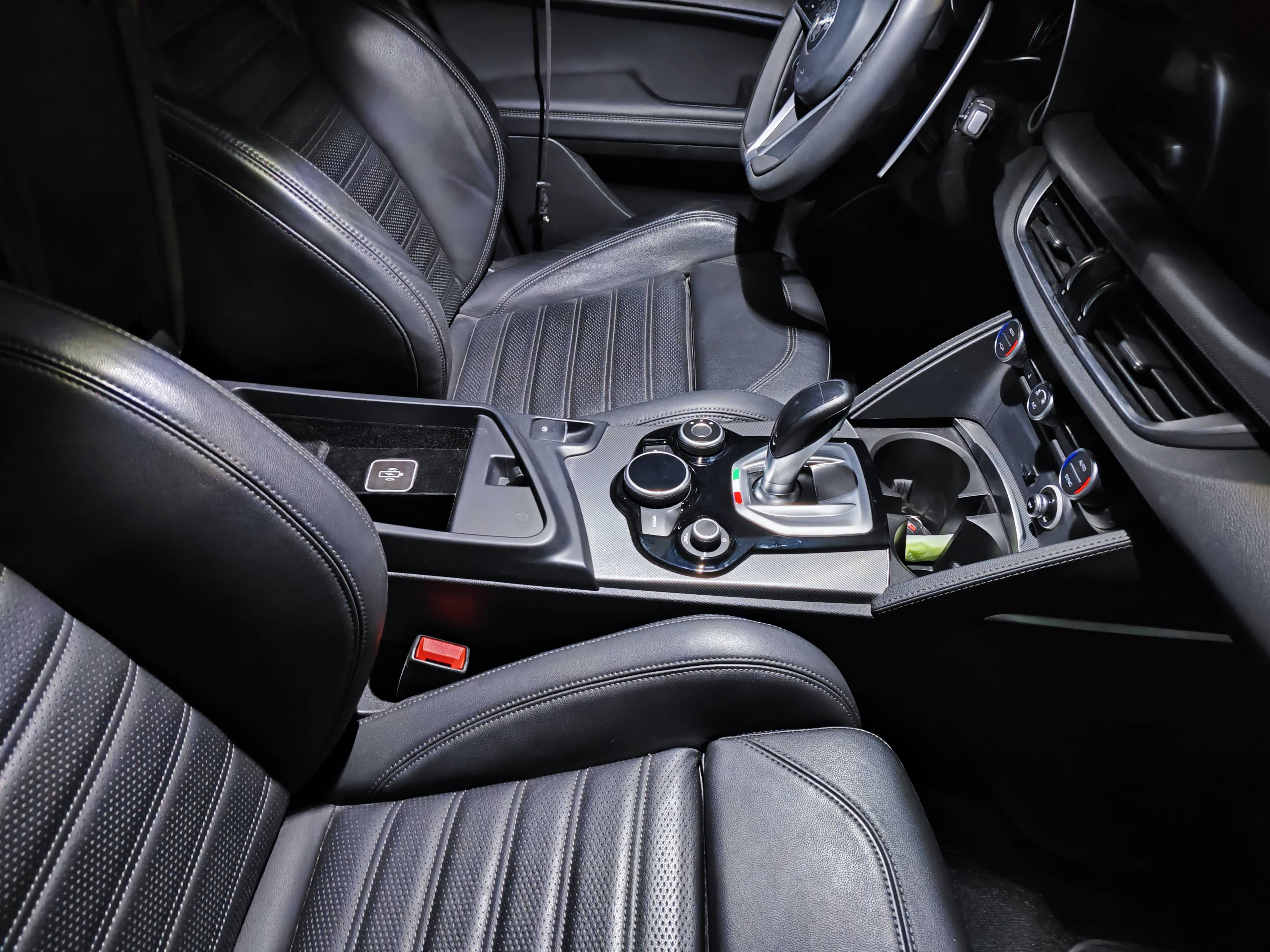

Riapro il thread per presentarmi come nuovo iscritto e possessore di uno Stelvio MY19.
È da un po' che cerco un caricabatterie wireless specifico su AliExpress, ma sembra che nessuno abbia sviluppato nulla per le nostre auto.
Ho anche pensato di cambiare il tunnel per un MY20 ma mi ha scoraggiato dal dover sostituire anche il bodycomputer e alla fine ho realizzato un adattamento fatto in casa di un tappetino di carico che può essere tagliato.
L'ho rivestito con lo stesso materiale dell'organizer OEM nello spazio sotto il bracciolo e l'ho fissato esattamente lì.
In precedenza ho visto dei fai da te realizzati sulla Giulia ma lo spazio e la disposizione delle USB variano rispetto alla Stelvio quindi ho dovuto ripensare l'adattamento
Vi lascio qualche foto nel caso possa aiutare qualcuno.

#40
Ottima soluzione semplice e funzionale!! Anche molto più economica e semplice di sostituire tt..
