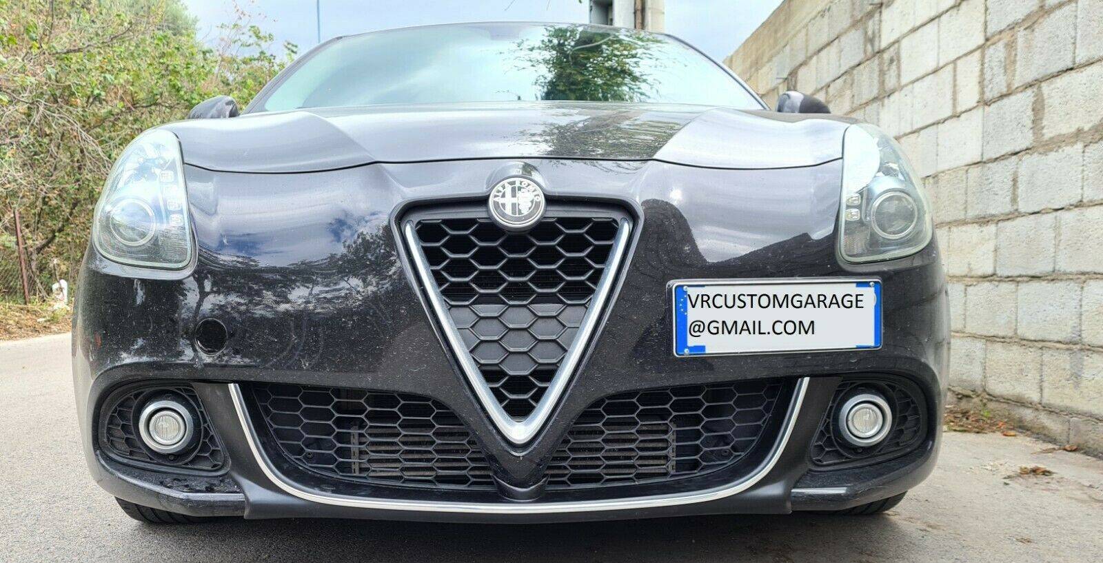

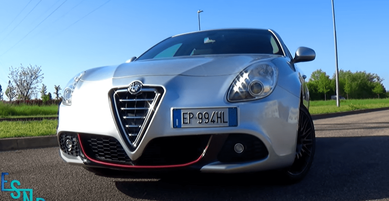

Circa la fattibilità del lavoro in questi giorni ho cercato tutte le testimonianze possibili e immaginabili sul poter montare bene (e cioè integrandolo senza uno sbalzo troppo visibile) questo benedetto Dam anteriore sul mio modello (o precedenti).
Come si vede nella vettura nera, ad esempio, per me è un risultato finale non accettabile.
Ho però trovato un paio di video-recensioni su youtube che, se guardi la targa, testimoniano un lavoro ben fatto su una vettura ben precedente la mia, questo significa che un carrozziere esperto è in grado di integrare perfettamente il pezzo?
Ma allora torna il mio dubbio principale: per un lavoro di questo genere si deve prendere comunque un pezzo replica compatibile oppure l'originale da modificare?
