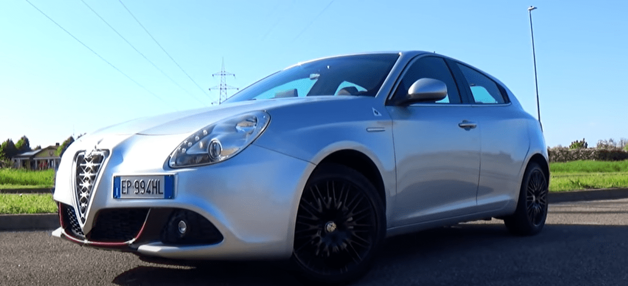

aggiungo una foto presa da un video su youtube dove il Dam mi sembra originale, ben integrato e non sporgente (e la targa ci dice che la macchina è bella anzianotta)
Ma sei sicuro che quello è un dam? a me sembra verniciato!

Confermo che quello della foto è verniciato! Ho trovato un video su youtube di quella giulietta.
grazie della risposta, sì, ho visto diversi video anche io e ho notato che alcuni hanno verniciato. Sulla membrana di plastica francamente mi pareva una pecionata, considerando anche che quando comincia a grattarsi o rovinarsi devi rifare il lavoro da capo. Alla fine ho optato per un Dam originale confidando nel fatto che il mio carrozziere sarà in grado di fare un buon lavoro di adattamento.

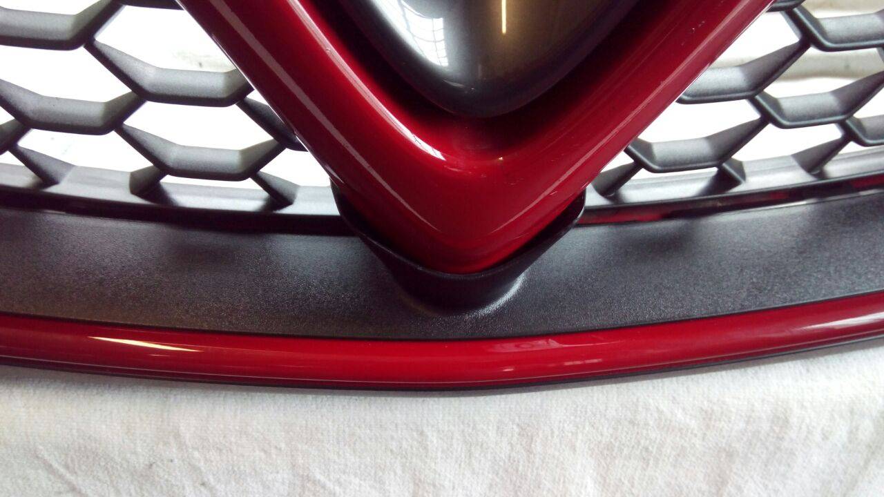

una risposta perfetta e esauriente, sei stato molto gentile: sto cercando di fare un micro manuale di istruzioni da dare al carrozziere di modo che sappia già da principio tutti i "problemi" che si troverà ad affrontare, e le relative soluzioni (spero apprezzi e non pensi che si tratti di sfiducia).
Riguardo al famoso cono che ospita il "naso" avevo pensato a una soluzione, ma non so se è praticabile: se uno lo tagliasse, o meglio lo accorciasse un po', la differenza d'angolo sarebbe minore e risulterebbe meno distanziato dalla struttura, tu non credi?
comunque verso pag. 140 del famoso post sulla retrocompatibilità ho trovato questo lavoro. Ecco a me una qualità del genere mi andrebbe no bene, di più, quindi questa è la dimostrazione che il lavoro fatto a regola d'arte si può fare: servono solo tempo, denaro e capacità.
Grazie ancora per la tua risposta
