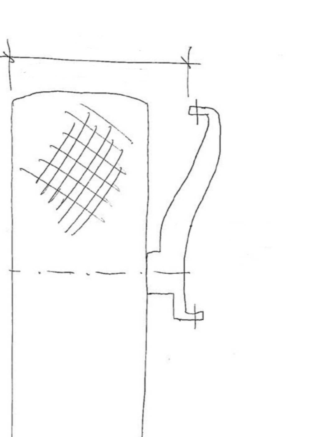

Ho preso la misura dal fusello e il piano verticale esterno della ruota. questa misura incredibilmente a destra è 220 mm a sinistra 215 mm quindi in realtà sembra che il fusello destro giochi a mio favore, cioè mi aiuti a diminuire la negatività della campanatura
    40 KB · Visualizzazioni: 174
