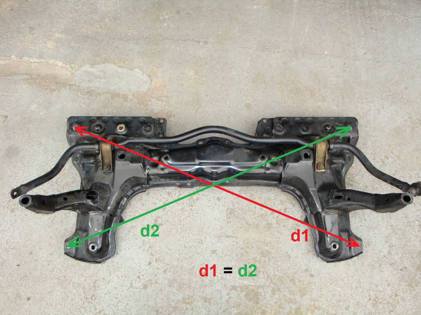

Se la ruota risulta inclinata con tutta probabilità si è svirgolata la culla e speriamo che sia solo quella.....
per i punti si...traccerai sempre diagonali ed anche linee perpendicolari all'asse delle ruote...per punti fissi si intende sul telaio

Il probelma e che senza misurare non si può dire. Bisogna capire,visto che la ruota per avere quella inclinazione e spostata di 1.5 cm verso l esterno nella parte basse o 1.5 cm verso l interno nella parte alta, se con l auto davanti questo si può misurare oppure no e si decide quindi di tirare la culla di quel tanto che basta e ci se ne frega dell origine del problema

Io non ti dico misura qui o misura là in quanto sono misure molto delicate da fare soprattutto come mi pare di aver capito, a macchina montata.
Se la culla si fosse modificata troveresti riscontro sulla superficie, la deformazione porta all'allungamento del metallo e conseguente increspatura della vernice.

Ho misurato queste distanze indicate come ho potuto. Mi sembrano identiche. Se c e una differenza è inferiore a 5 mm. Ho misurato anche la distanza tra i punti più avanzati ed esterni che hai indicato nel disegno e i bulloni di innesto delle sospensioni posteriori (sempre incrociati). Anche questi mi sembrano sostanzialmente identici
