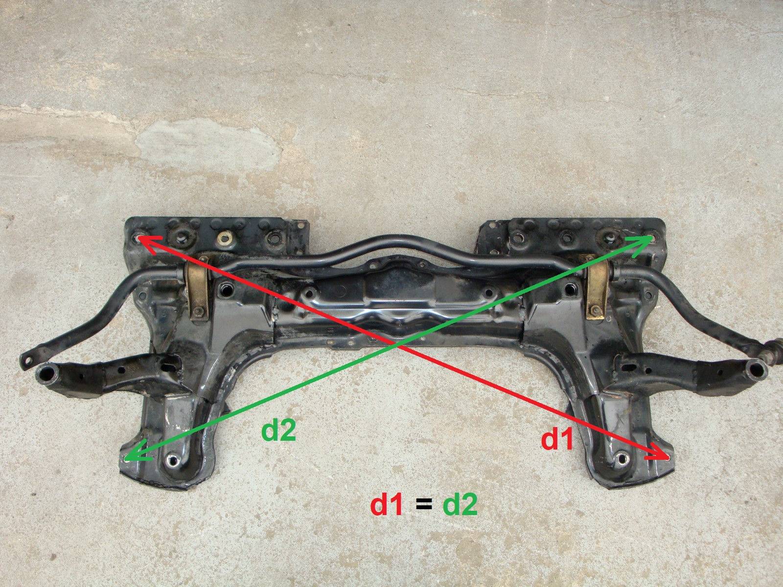

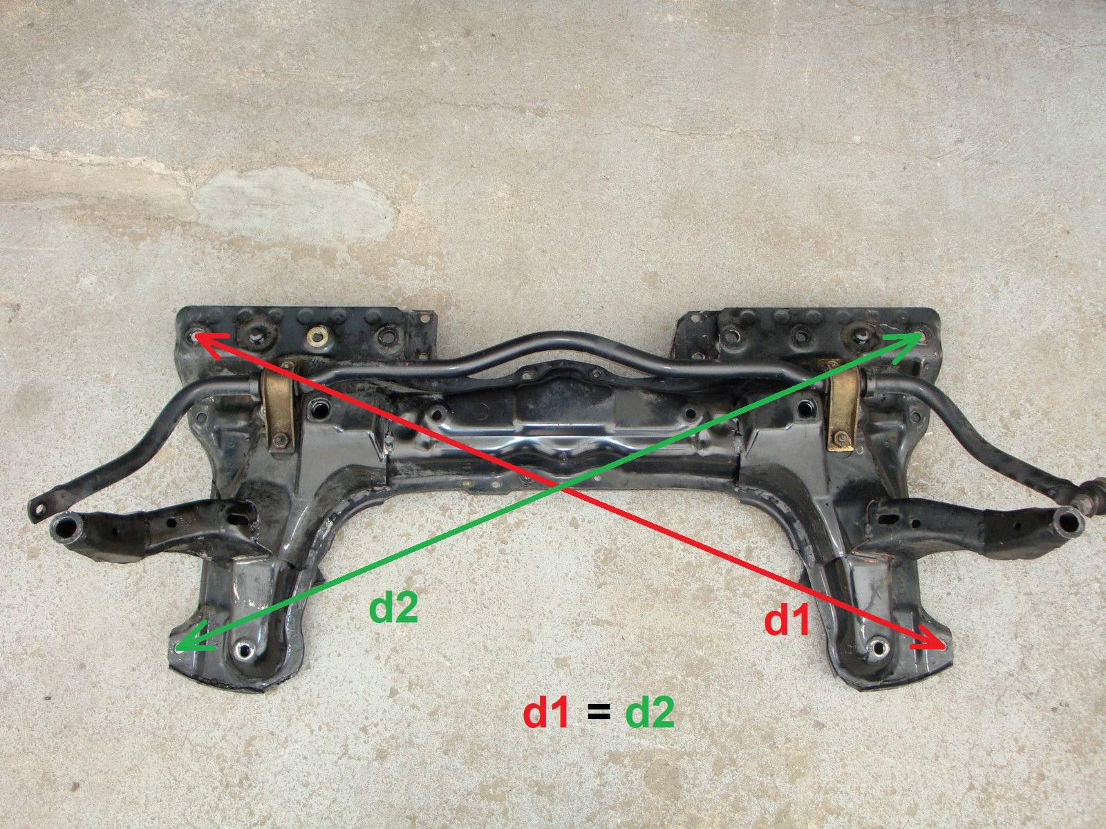

Per quanto è del mio pensiero.. escludere a priori che il supporto sospensioni e braccetti abbia subito deformazioni, è totalmente da dementi....
come il paziente che va dal dottore, dicendo allo stesso, che toccando con il dito indice qualsiasi parte del proprio corpo sentiva forte dolore, allorchè il dottore disse: ma lei ha il dito indice fratturato......
riprendendo il post di Paperinik si esegue una triangolazione...è geometria spicciola.. son diagonali....mica fantascienza

Per fare questo tipo di lavoro è necessario un ponte a bracci che lasci libero movimento per le misure, più triangolazioni si eseguono è più si avrà contezza e precisione nel risultato. Si prendono in considerazione i punti di attacco dei braccetti inferiori e tracci una diagonale su un punto fisso della scocca al posteriore, stesso discorso per l'altro braccetto, tracci una linea retta da anteriore a posteriore sia per il lato destro che per il sinistro, segui anche lo schema postato da Paperinik, indico anche il riferimento alla parte posteriore poiché seguendo solo lo schema di Paper potrebbe risultare tutto allineato, nel caso dovessi trovare la corrispettiva della diagonale o della corrispettiva della linea retta di diversa misura vuol dire che sussiste disallineamento.

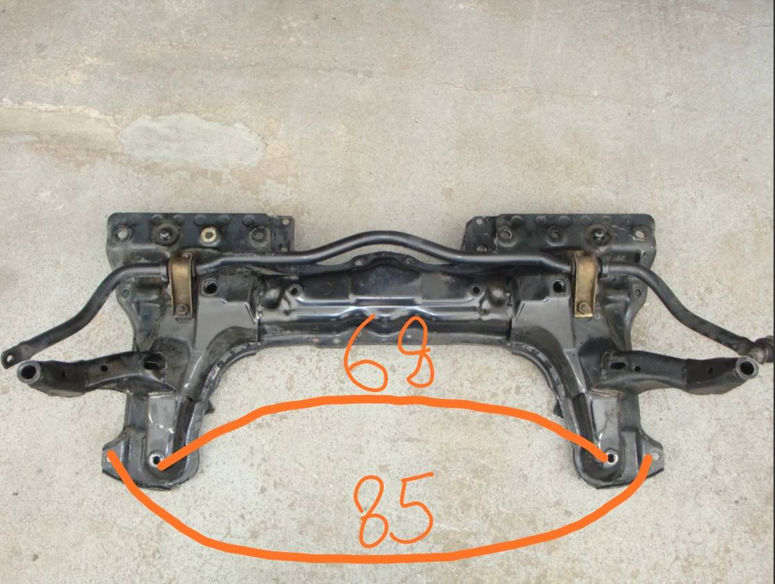

Ho tolto il coperchio sottomotore e ho fatto queste misure. Non saranno precisissime però visto che lo spostamento sulla ruota che ho calcolato per avere quella campanatura è di circa 1.5 cm forse è sufficiente per capire se dipende dalla culla. Mi potete dire queste misure quanto valgono su una culla dritta?

Alt un momento...non è questa la triangolazione...i valori da te postati li puoi solo interporre e confrontare con i valori della casa e forse forse manco tanto.. riguardante la culla in foto puoi fare misure di comparazione come postato da paperinik (se non ricordo male)....
con le comparazioni da te svolte e presentate in foto, non puoi sapere se esiste una svirgolatura....non sono diagonali, ed anche volendo...procedendo per diagonali i punti di riferimento sono troppo vicini e andrebbero a riferimento di una minima porzione di superficie..
dopo aver fatto la triangolazione come postato da Paper... procedi dalla culla a punti fissi del telaio sulla parte posteriore, questo per aver certezza che la culla non si sia in qualche modo spostata

Se la ruota risulta inclinata con tutta probabilità si è svirgolata la culla e speriamo che sia solo quella.....
per i punti si...traccerai sempre diagonali ed anche linee perpendicolari all'asse delle ruote...per punti fissi si intende sul telaio
