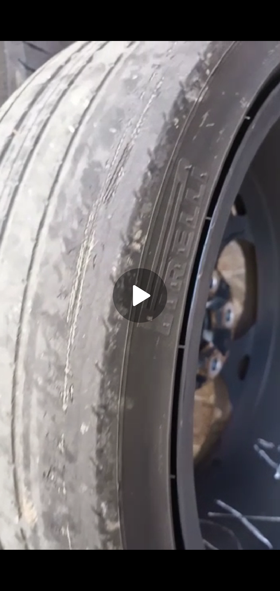

anche io ho lo stesso problema.. però solo con la Giulia veloce, perché prima avevo una Giulia 180cv l ho tenuta x due anni e non mi è mai capitato...con la Giulia veloce ho notato un consumo tutto all interno per la larghezza di circa 2/3 cm..ora probabilmente mi cambiano questi.. allego la foto

Devo provare vergogna nel dire che con il primo treno di good year differenziate ho fatto 66.000 km?
90 per cento autostrada .
Ovviamente alla sostituzione erano praticamente aperte nella zona interna e non me ne ero accorto …..stavo svenendo appena le ho viste !
Anche io sulla veloce ho sempre avuto un leggero consumo all'interno. Con leggero intendo visibile, ma non tale da dover cambiare la gomma per quello, nel senso che l'avrei cambiata comunque per l'usura generale. Convergenza e angoli vari, fatti controllare più volte.

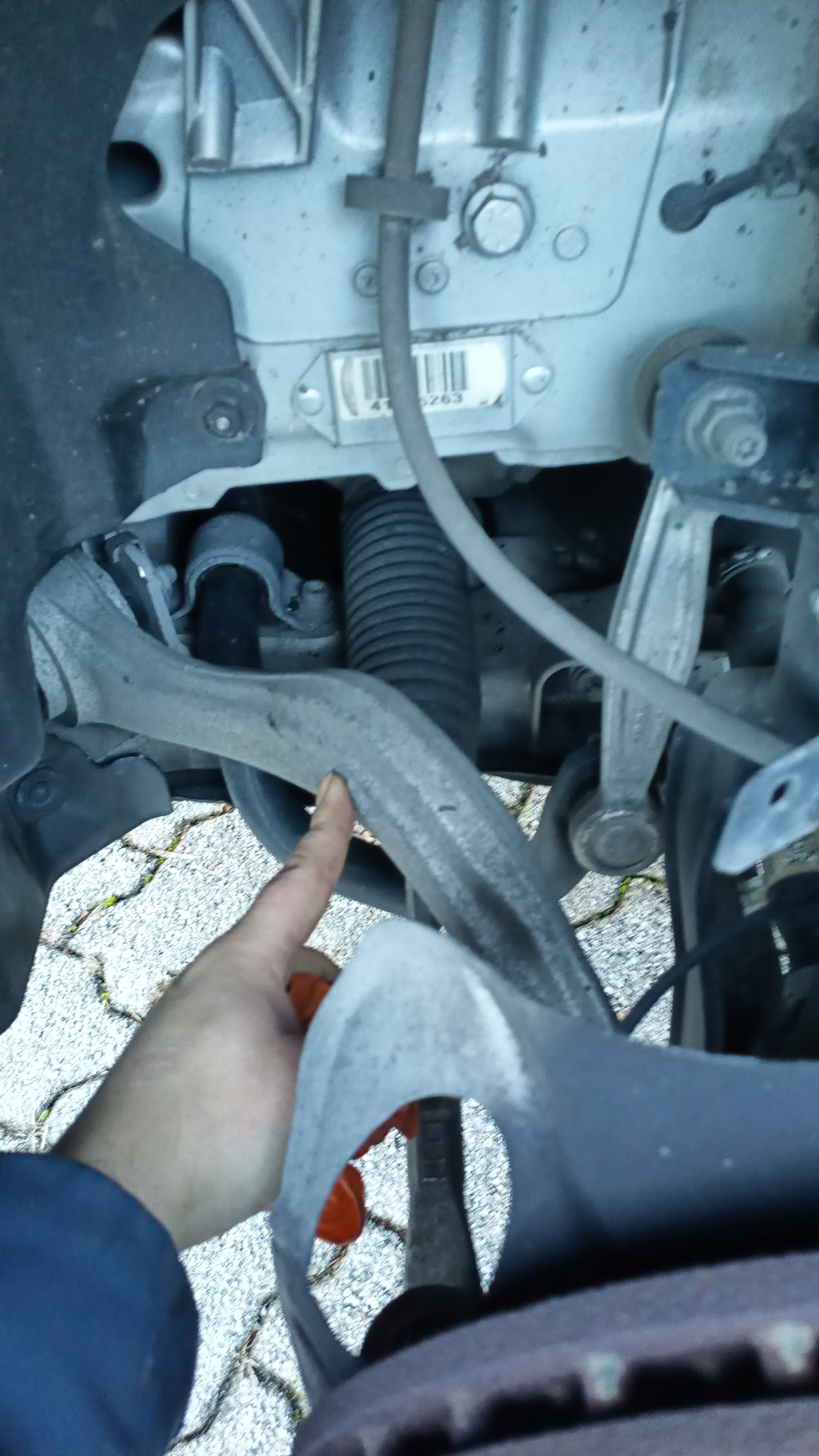

calcola che però qua era fuori convergenza.... però il problema continua a ripetersi...non così esagerato solo con i cerchi da 19 montate con gomme runflat sul 18 da neve con gomme normali nn è così esagerato il consumo...ora sto facendo controllare braccini e trapezi
no mai arrivato a questi livelli, per darti un'idea, gli intagli trasversali che in genere ci sono sui fianchi degli pneumatici estivi, al lato interno si vede che sono meno profondi che al lato esterno, comunque in una gomma che sarebbe da cambiare ecco.
Ti posso invece confermare che anche io noto molto meno questa cosa sugli invernali da 18 rispetto agli estivi da 19 dove è più evidente. Gomme sempre non RF
eh sì..poi il mio problema aumenta perché ogni settimana faccio il passo dell' aprica quindi curve a gogo e direi che mi diverto anche un po' troppo a volte 😂
