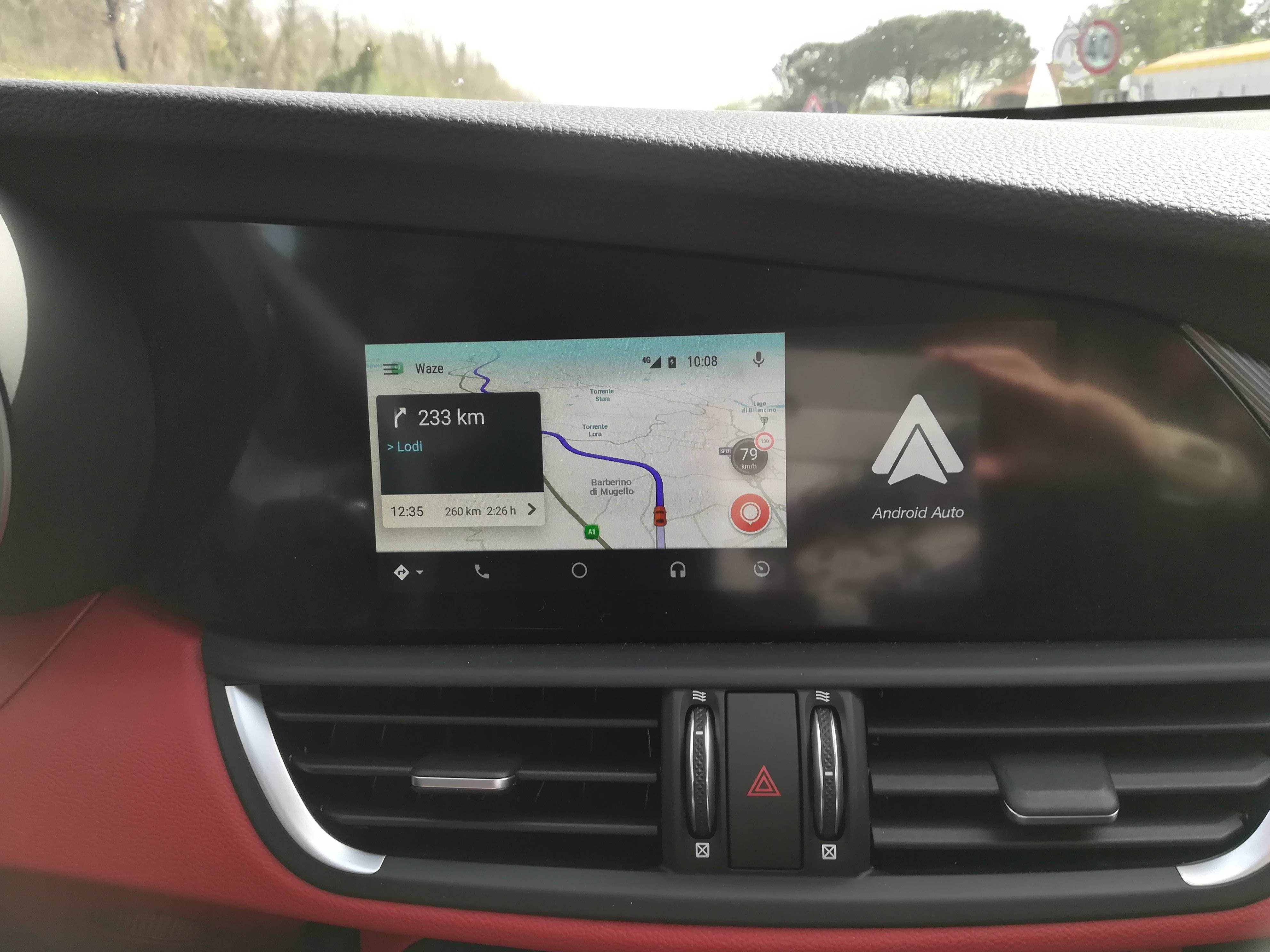

Piccolo aggiornamento riguardo Waze
Oggi ci ho riprovato, appena rimesso Waze la parte navigazione dell AA si è completamente impallata, schermi completamente nero, nessuna possibilità di riselezionare Google Maps. Dopo le opportune imprecazioni del caso, ho cancellato sul telefono cache di Waze e cache e dati dell App Android Auto lato telefono.
Ricollegato e riprovato, a questo punto Waze si è messo a funzionare, ma molto "a membro di segugio"
I comadi li prende, la navigazione adesso è partitam ma con molte riserve:
Mi ha replicato la prossima manovra sul display, ma segnalando che era a 0 metri, lì + rimasta finchè non ho premuto il tasto per il cambio schermata del display, poi più nulla.
Ha funzionato per un po', dopodichè in autostrada apparentemetne ha perso il segnale e non l'ha più ripreso. è stato necessario scolegare e ricollegare, a quel punto è riparito, sempre con prossima manovra sul display a 0m (uscire dall'autostrada a Lodi, ero a 233 km!)
Arrivato finalmete all' uscita dell'autostrada la navigazione si interrompe.
Lo reimposto e sembra funzionare a questo punto. Faccio gli ultimi km con Google Maps, con questo ancora nessun problema.
Per tutto il viaggio l'avevo tenuto silenzioso, parto per la tappa successiva e attivo gli avvisi di Waze, scopro che invece che arrivare dagli altoparlanti dell'auto come con arrivano dal telefono, stacco, riattacco, spengo riaccendo bestemmio ma niente, rimetto Google Maps tutto a posto, audio dagli altoparlanti.
Comunque riattivo Waze a titolo sperimentale, tanto la strada la so, faccio una telefonata, torno a Waze e di nuvo si blocca, stacco e riattacco riparte...
L'impressione a questo punto è che Waze non sia ancora maturo, il tutto fa pensare a problemi dell'App più che del sistema dell'auto, comunque nel prossimo weekend farò altri esperimenti, tra i quali reinstallare Waze e provare con altro telefono.
Ho anche notato che entrando in galleria, quando la Giulia passa alla "modalità notte", fari accesi, dimnuzione della luminosità di quadranti e diplay ecc, anche la mappa passa alla colorazione notturna. Altro punto a fovore dell'integrazione del sistema con l'auto!
Aggiungo qualche screen su come si presenta il tutto:
Schermata di Waze, si noti che segna uscita a Lodi a 233 km
A destra si può anche vedere il tachimetro con iconcina del limite, un po' troppo piccola ma almeno c'è

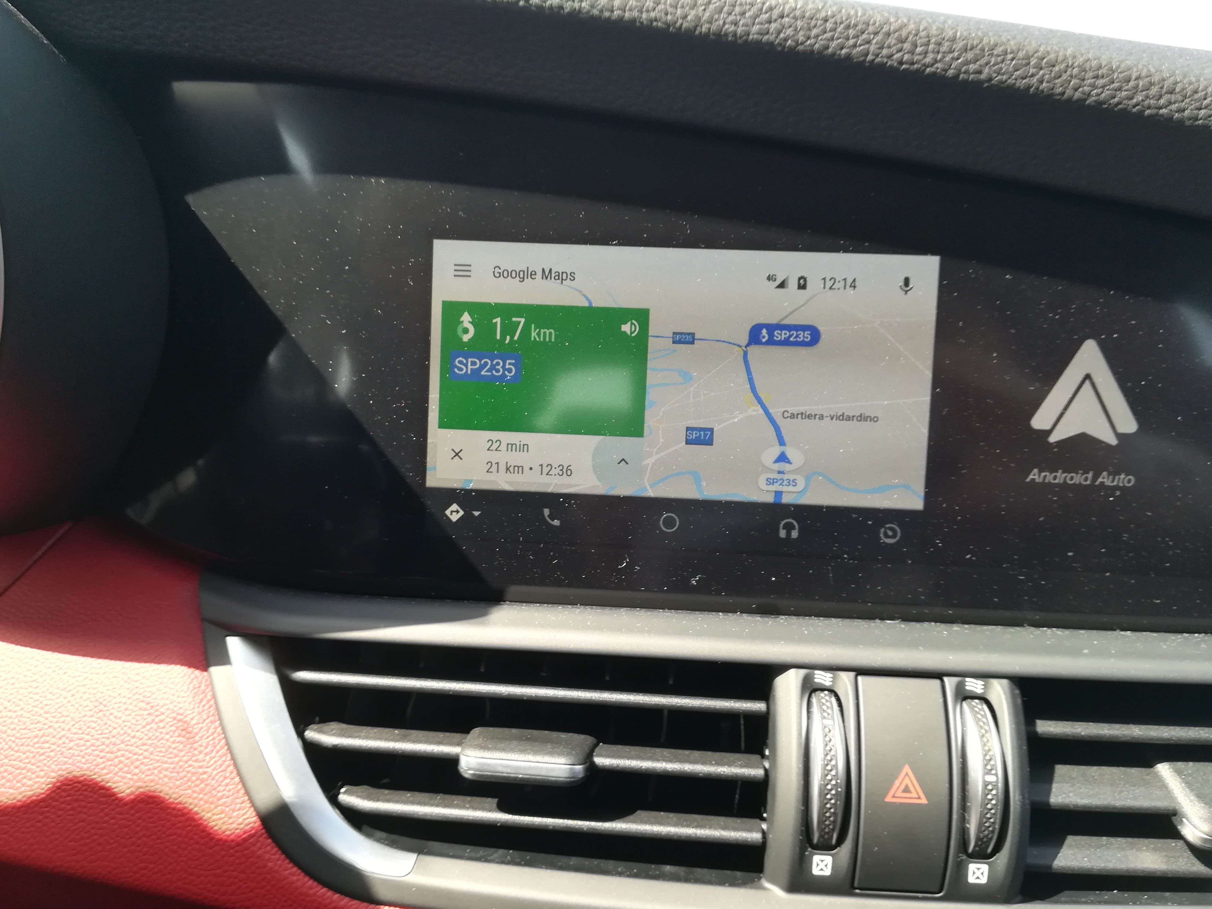

Tutto perfetto usando Google Maps in questo caso
Noto anche che casualmente proprio in quel momento davanti a me c'era una "sorellina" :)
Visualizza allegato 164794
Ecco come si presenta la schermata di Google Maps, lo so: devo pulire il display! Già fatto!
