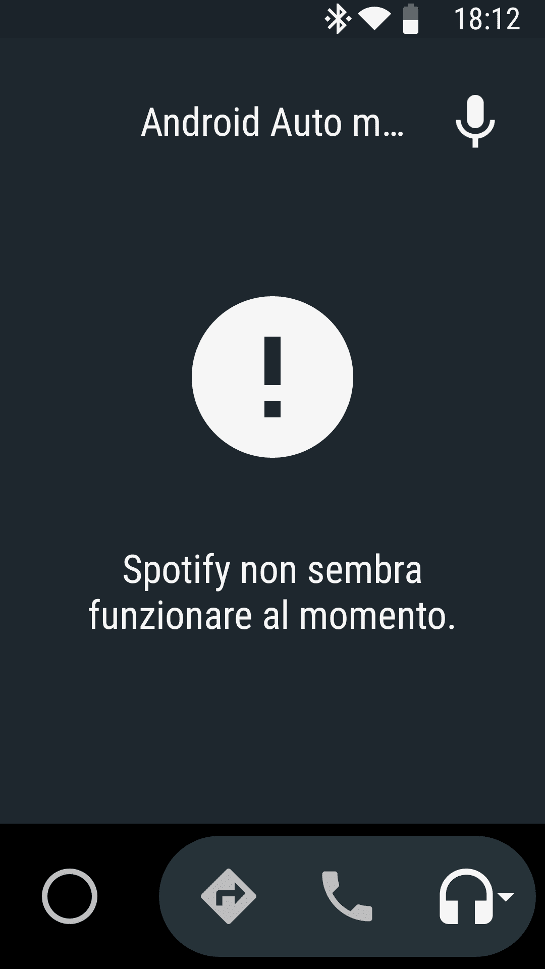

Una piccola dritta in caso qualcuno incontrasse lo stesso problema.
Ho notato che le app per ascoltare musica (es. Spotify o VLC) non mi funzionavano correttamente in Android Auto segnalando errori di questo tipo:
Ho scoperto che ciò avviene se le app sono impostate per la chiusura in background con schermo bloccato, il problema si risolve inserendo le app tra quelle da non chiudere con schermo bloccato.
Sul mio telefono (Huawei P8 lite 2017, Android 7) la lista delle app da chiudere o meno si trova sotto Gestione Telefono > Pulizia schermata di blocco.

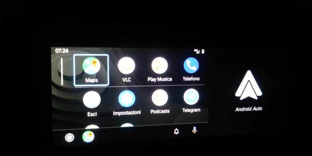

Messo pure io questa mattina. Confermo quanto si vede nella foto sopra.
Peccato, alla fine è confermato che la colpa è di Alfa, quindi probabilmente Android Auto a schermo intero non lo avremo mai.
Per certi versi mi pare pure peggiore questa nuova versione. Mi manca la home con notifiche e azioni recenti.

Ci ho "giocato" un po' ieri... mi sembra leggermente migliore rispetto la versione precedente... ma a me sul telefono continua a chiudersi in apertura e devo aprirlo almeno 4 volte perchè rimanga aperto.
La cosa che mi ha stupito è la mancanza di Whatsapp tra le varie Apps...
Poi Waze continua a farsi gli affari suoi, mettendo sul display centrale indicazioni casuali...
