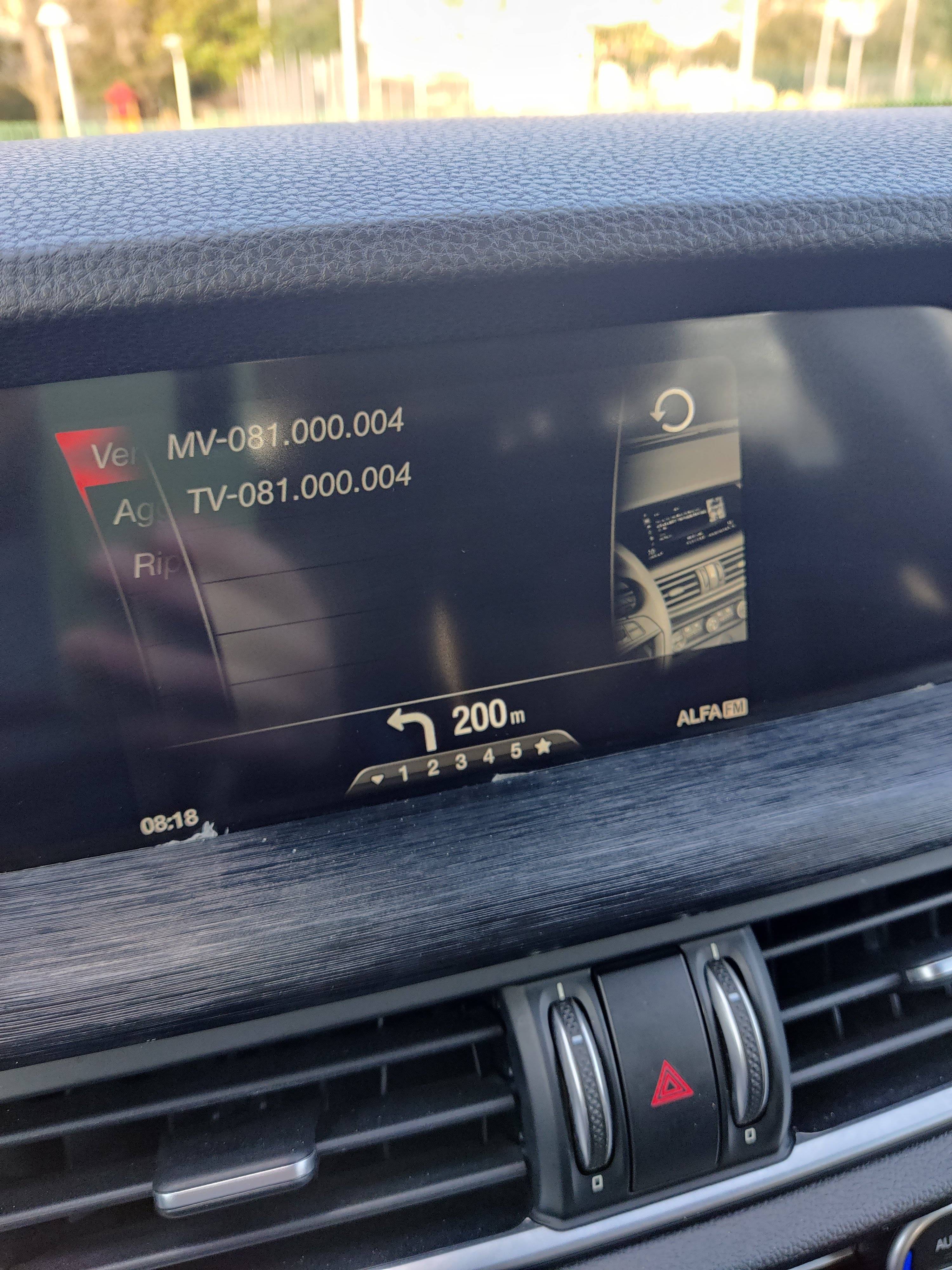

Salve a tutti,
sono un nuovo felice possessore della Stelvio MY19.
La versione firmware del dashboard è MV-081.000.004. Sto cercando in tutti i modi di avviare Android Auto ma niente da fare.
Qualcuno può darmi un suggerimento. Ho anche a disposizione il sistema OTTOCAST U2-X che è compatibile con CarPlay e Android Auto, ma n niente da fare.
Qualcuno di buona volontà che mi aiuta

Salve a tutti,
Se non parte collegando il filo significa che la tua auto non ha AA, visto che era un optional. Comunque essendo una MY19, AA può essere attivato ma non dal concessionario Alfa che non può farlo. Ci sono parecchi post al riguardo, non ti sarà difficile trovarli.
Reazioni: Swordsman
