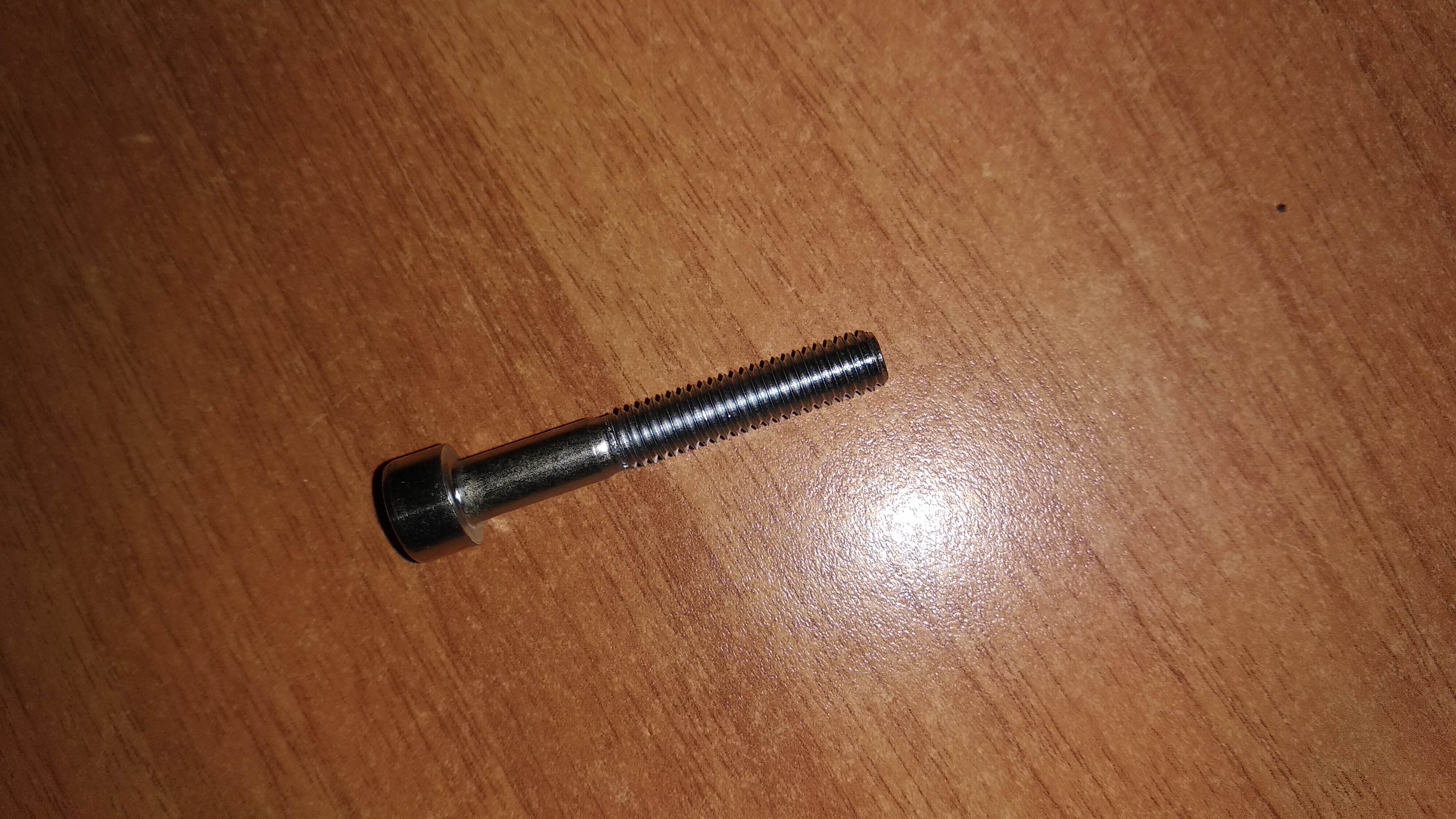

Ho trovato queste in foto dovrebbero andare bene secondo voi ci va anche una rondella o meglio di no? Grazie
