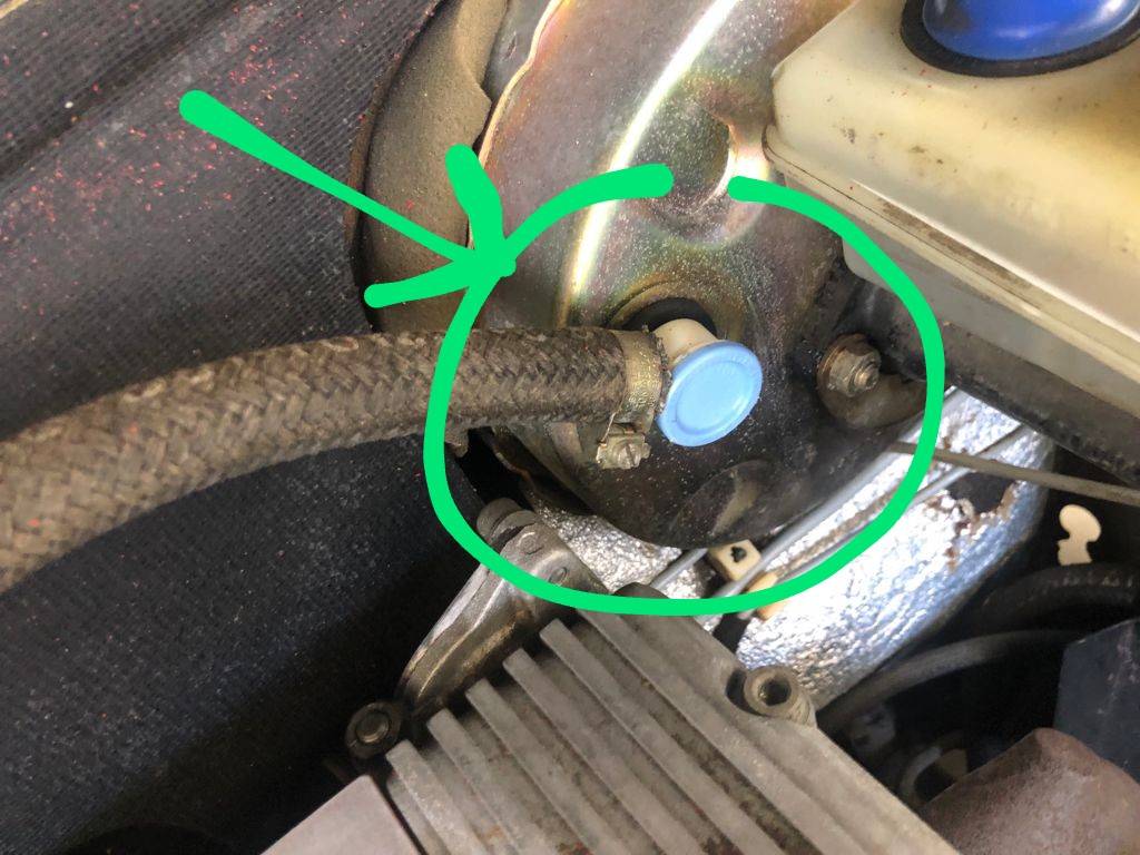

Buongiorno a tutti, ho necessità di sostituire la valvola di non ritorno del servofreno di una TS.
Mi piacerebbe prenderla nuova, perché credo non sia un particolare specifico. Avete qualche referenza o indicazione sul dove reperirla?
Grazie molte

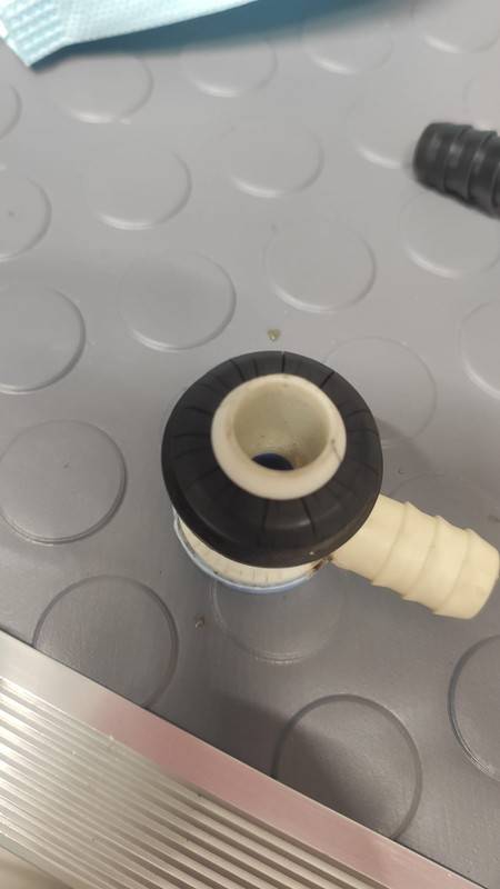

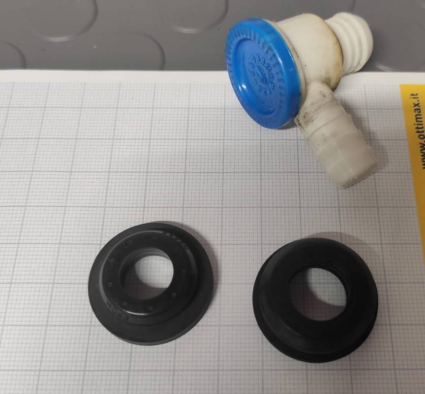

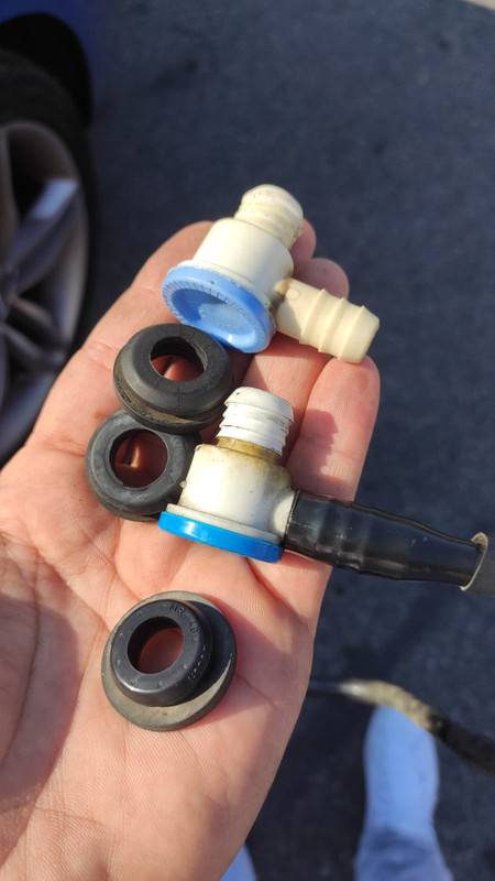

Ciao a tutti. Concludo sperando di lasciare una utile testimonianza su questo particolare. Non essendo oltretutto attualmente disponibile su autodoc quello linkato dall'amico EDESMO (e secondo me adatto) mi sono dovuto arrangiare diversamente.
Prima di ogni cosa in verità non è una valvola ma una flangia angolata, libera al suo interno, una banale pipetta in pratica. (La valvola unidirezionale invece è posta sul collettore aspirazione.)
Quello che si usura, perdendo la tenuta è il suo gommino.
Il particolare è di difficile reperibilità e sovente quando anche trovate la pipetta viene venuta privo della sua guarnizione.
L'unico dato è il marchio Bendix impresso.
Girando nei vari sfasci ho notato che buona parte dei vecchi veicoli Fiat che montavano servofreno Bendix.
Con grande facilità potete trovare un gommino più fresco che possa assicurare la tenuta, risolvendo. Vi basterà come nel mio caso cannibalizzare una Fiat Panda 1 serie.
