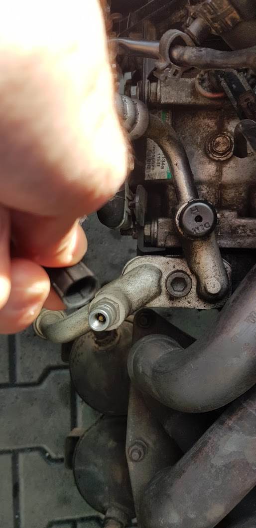

Secondo me pensa che i tappi di plastica degli attacchi di ricarica del clima siano valvole. Mandaci una foto e capiamo meglio.
Se sono di plastica neri puoi tranquillamente avvitarli a mano fino a fine corsa...le valvole del clima sono innestate diversamente
Sono proprio tappi neri che chiudono tubicini.
Vedo di chiuderli. Chissà.
Grazie.

Ciao Bruno,
quelli che vedi sono solo dei tappi, che proteggono le valvole.
Vanno avvitati senza esagerare, altrimenti la plastica si rompe.
Le valvole vere e proprie sono sotto i tappi, e sono esattamente come le valvole per gonfiare le gomme: non hanno nessuna regolazione.
Se togli il tappino non premere l'asticella centrale, o farai fuoriuscire il gas refrigerante.
Visualizza allegato 211997
Grazie tantissimo. Sono proprio quelli.
Li chiuderò senza esagerare.
Sei proprio esperto !!
Ciao.
