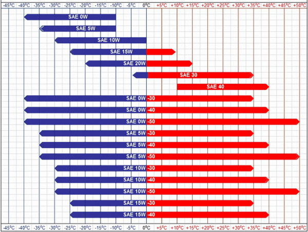

1. Appurato che l'olio va rabboccato previo controllo livelli: quale olio mettere (cioè, quale marca è piu' indicata.....Selenia - Petronas, Tamoil, Esso.....?), inoltre, quale tipologia, cioè 5W 30 o 5W 40 sempre; se aggiungo 5W 40 all'olio che, poniamo il caso sia 5W 30, succede qualcosa ? So che il primo è invernale ed il secondo serve in estate.
Non saprei consigliarti un olio in particolare, alla fine per l'uso che ne fai basta che non sia un olio da 3€ al kg e che sia cambiato con regolarità. Sicuramente gli esperti di olii ti potranno dare qualche dritta in più.
Quanto alla tipologia, non ti preoccupare di "olio estivo" o "invernale"; come vedi dalla tabella un W10-40 lavora bene a temperature ambiente tra -30 e+40°C, quindi ti copre tutte le stagioni.
Se poi abiti in alta montagna, magari metterai un W0-30, in modo che sia più performante alle basse temperature, ma tant'è.
Il problema della viscosità a freddo si trova di solito nel gasolio, che in inverno viene trattato con additivi per non farlo congelare; quanto all'olio motore stai tranquillo, che non hai necessità di fare nulla al cambio di stagione.
Infatti mischiare differenti tipi di olio è pratica sconsigliata, tuttavia se per una volta non trovi il tuo olio al supermercato e fai un rabbocco con un olio leggermente diverso non muore nessuno.

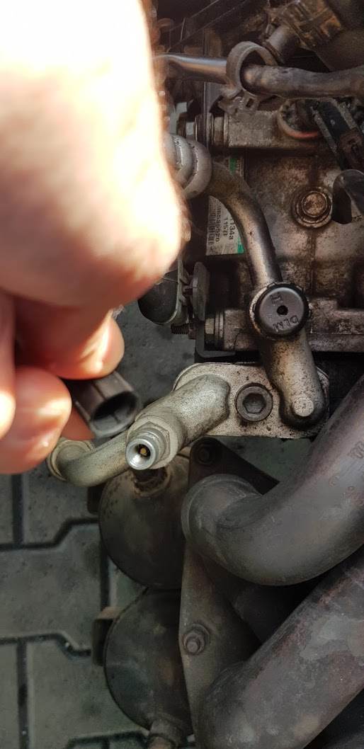

Ma queste valvole si può sapere che sono ?
#8
Secondo me pensa che i tappi di plastica degli attacchi di ricarica del clima siano valvole. Mandaci una foto e capiamo meglio.
Se sono di plastica neri puoi tranquillamente avvitarli a mano fino a fine corsa...le valvole del clima sono innestate diversamente

Ciao Bruno,
quelli che vedi sono solo dei tappi, che proteggono le valvole.
Vanno avvitati senza esagerare, altrimenti la plastica si rompe.
Le valvole vere e proprie sono sotto i tappi, e sono esattamente come le valvole per gonfiare le gomme: non hanno nessuna regolazione.
Se togli il tappino non premere l'asticella centrale, o farai fuoriuscire il gas refrigerante.
