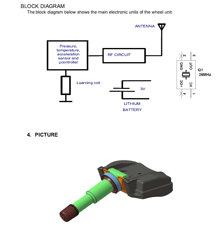

La mia monta i 50554747, che dovrebbero essere l'ultima revisione e che, nel mio caso, vengono riportati come AM26 (allestimento di mercato: Giappone), e dal datasheet risulta la presenza di una batteria al litio. Non risulta che ci siano apparati per una eventuale ricarica.
Per le gomme da neve pensavo di acquistare questi sensori, che vengono venduti come equivalenti:
4x TPMS Sensore Pressione Pneumatici Valvola Metallo Grigio Per Alfa Romeo Gulia | eBay
    17.8 KB · Visualizzazioni: 216
quindi se dovessero scaricarsi le batterie, potrei montare quelli di nuovo tipo? ma hanno un sistema piezoelettrico che funziona con la forza centrifuga per ricaricarsi?

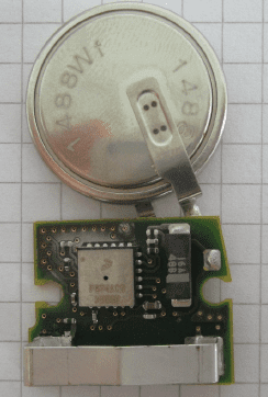

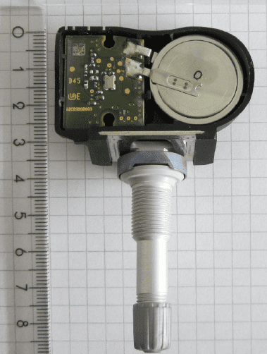

La batteria potrebbe essere rimpiazzata ma, essendo il sensore resinato, non è un'operazione prevista dal costruttore (e quindi non è così semplice). In ogni caso il costo dei sensori originali è elevato e, secondo me, non ne vale la pena di spendere il doppio rispetto ai sensori di concorrenza. Allego le foto dell'elettronica di un sensore TIS-01 (equipaggiamento Alfa Romeo Giulia).
