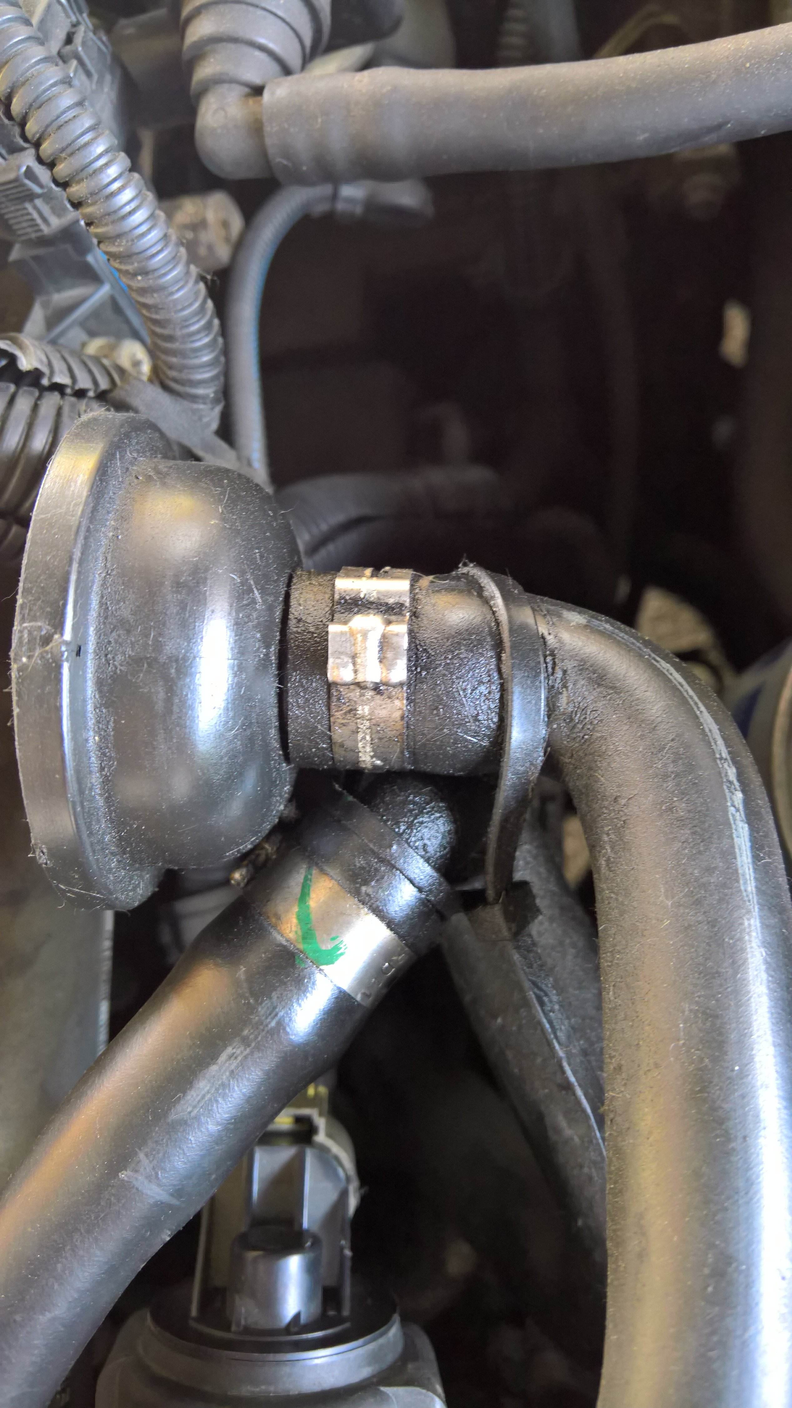

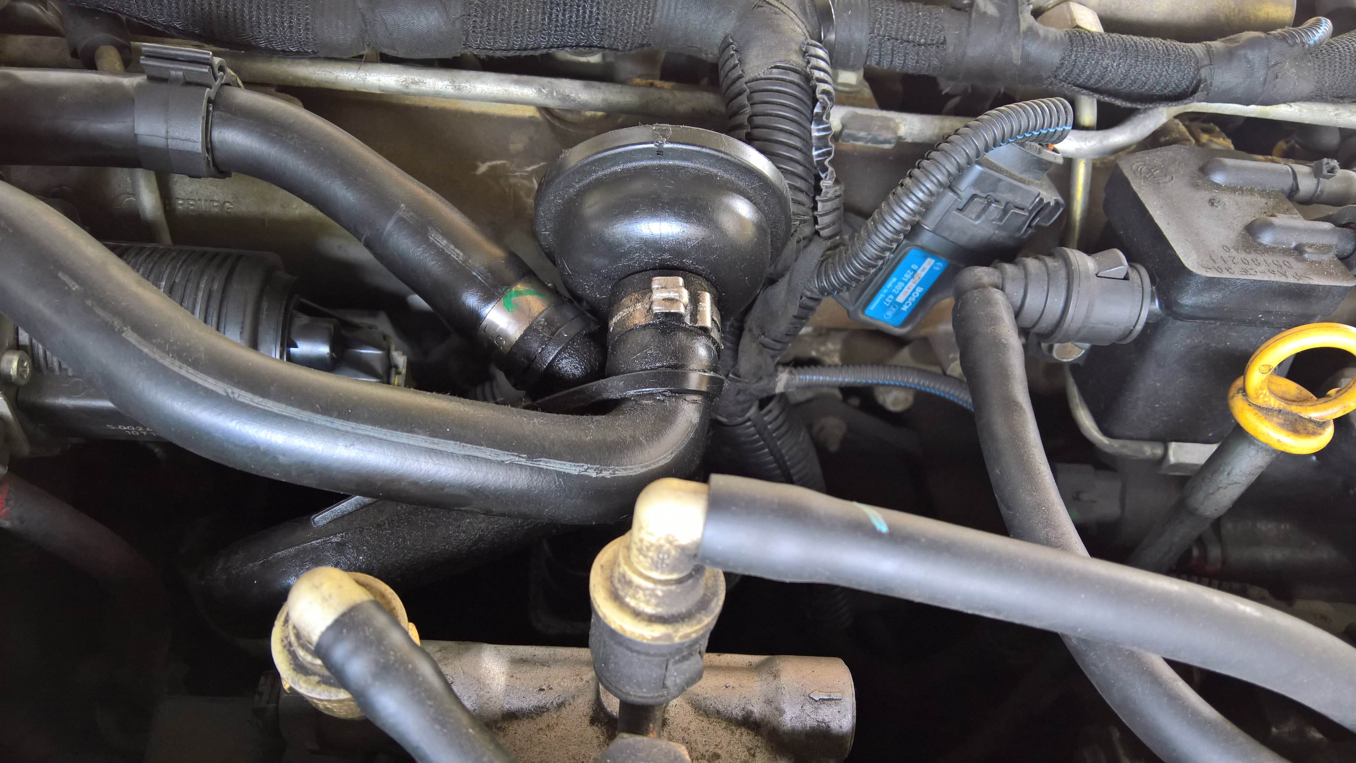

Salve a tutti,
da un mese sono possessore di questa alfa 156 e sto procedendo ad alcune ispezioni/verfiche del motore.
Dopo aver cambiato il termostato e pulito l'egr, ho notato che nella zona del separatore vapoti c'è questa situazione come foto allegate.
E' normale la presenza di olio ? Anche il tubo che parte dall'airbox è baganto di olio. Il motore ha 171.000 km

Niente di che, si tratta di
Normale trasudazione del coperchio, canister del recupero vapori olio: puoi smontare e pulire... Più qualche leggero trafilamento dalla Turbina.

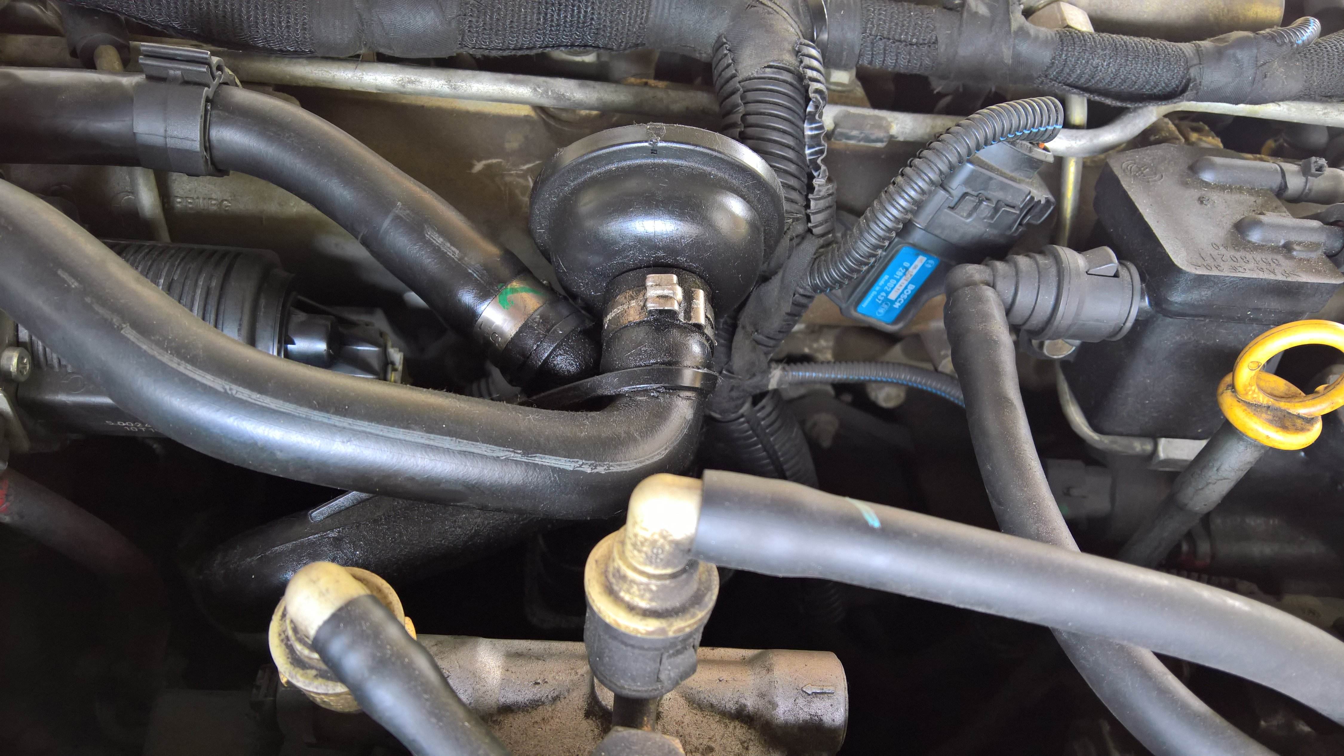

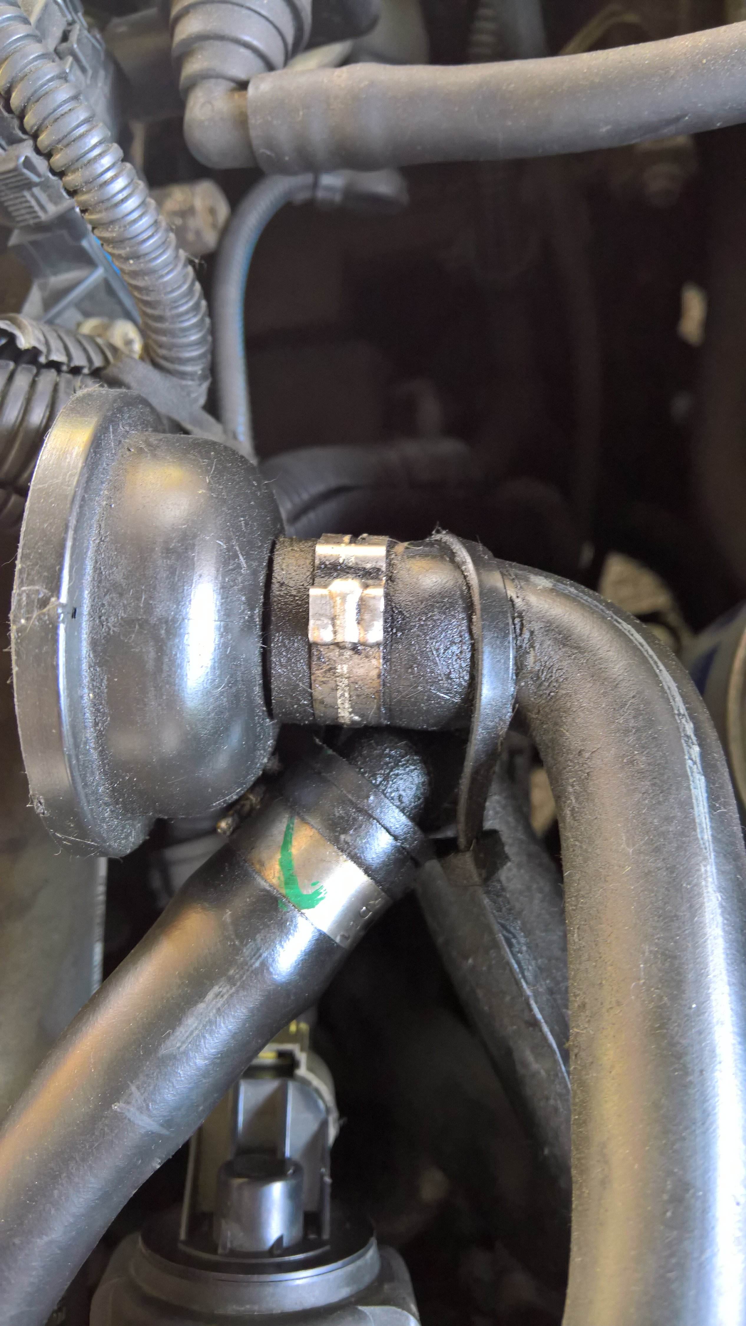

Salve a tutti,
Visualizza allegato 167826
Visualizza allegato 167827 Visualizza allegato 167827
Come ti ha già detto Andrea è assolutamente normale,anzi per i km che hai è anche poco sintomo di motore in perfetta efficienza
Reactions: emeloro e kormrider
Quindi basta una pulita e una verifica della fascette stringitubi, niente di chè.
