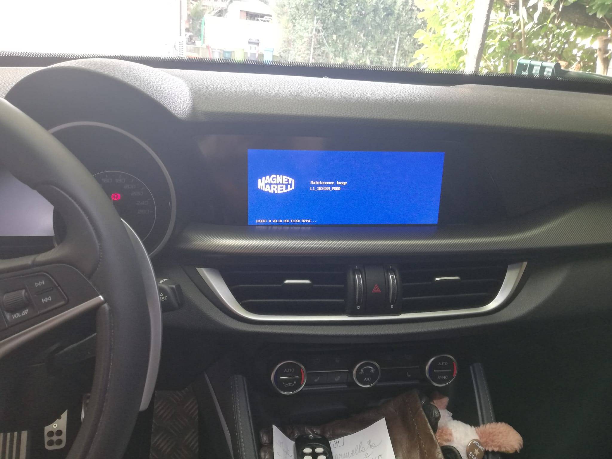

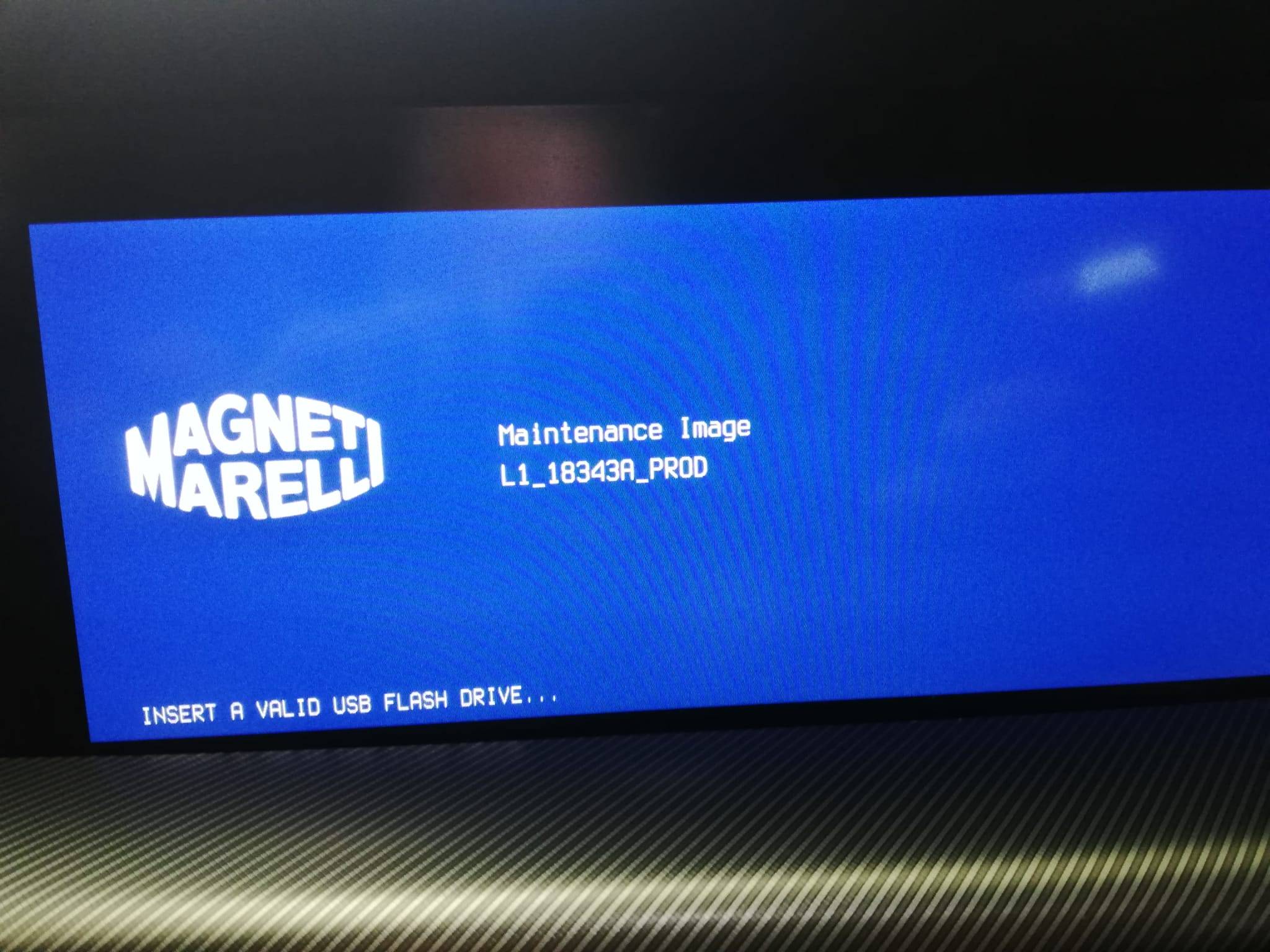

Sul display mi è apparsa questa videata, ferma bloccata. Le telecamere anteriori e posteriori, il clima, la radio, le USB e tutti gli altri aggeggi non funzionano. La cifra del contachilometri totale lampeggia però calcola i km che percorro.
Non so cosa sia successo. In concessionaria alfa romeo sono rimasti perplessi e non sanno nemmeno loro. Il tester non dà indicazioni. Domani sentirò il mio meccanico di fiducia. Voi sapete dirmi qualcosa in merito? Grazie
Trattasi di un'Alfa Romeo Stelvio b-tech benzina 280cv.
