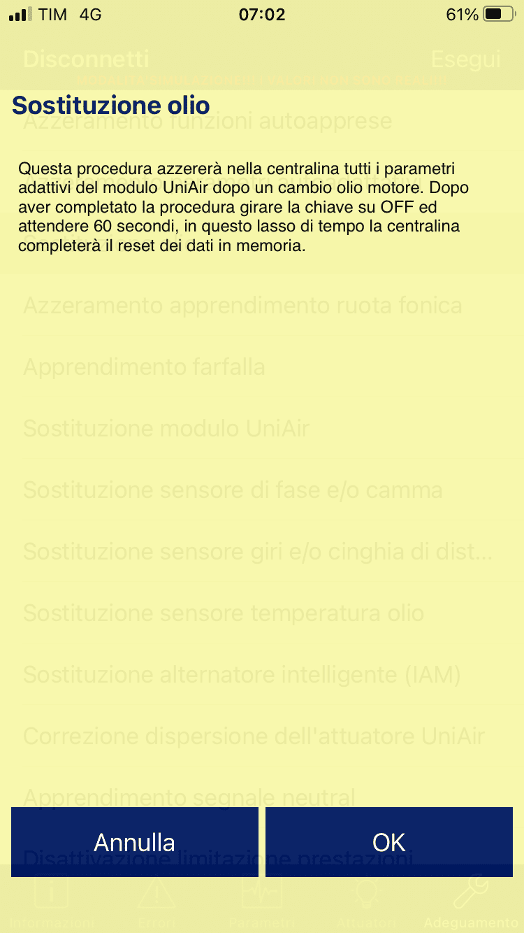

Concordo, ma su alcune centraline non lo ripristina il backup, lo so in quanto mi è successa una cosa simile, nel mio caso niente allineamenti o solo provato a fare la procedura con multiecuscan del cambio olio modulo multiair e parametri adattivi, la completata con successo ma all'avvio del quadro spia mil lampeggiante, tutto funzionava regolarmente tranne lo start e stop, ho provato a ripristinare il backup creato ma senza successo, o provato a ripristinare l'errore anche con un TEXA da 5000euri e altri strumenti ma niente, l'unica è stata andare da mamma Alfa e far ripristinare il tutto.
In pratica la procedura era andata a buon fine gli mancava solo l'ok dello strumento (multiecuscan) si era creato un bug in centralina, anche se tutto funzionava regolarmente tranne lo start e stop e spia lampeggiante.

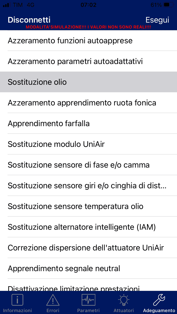

No, io non ho cambiato niente o solo fatto la procedura di sostituzione olio da multiecuscan:
Il problema nel mio caso e che lo strumento non attende i 60 secondi ti da direttamente completato e quando accendi il quadro dopo 60 secondi spia mil lampeggiante da subito senza neanche mettere in moto la macchina.
