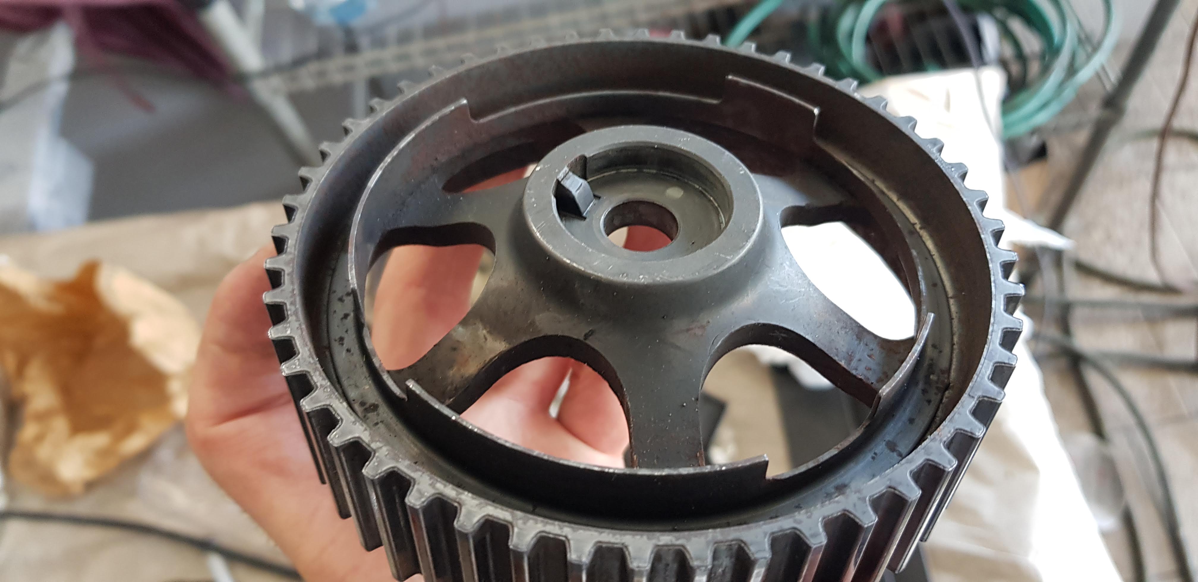

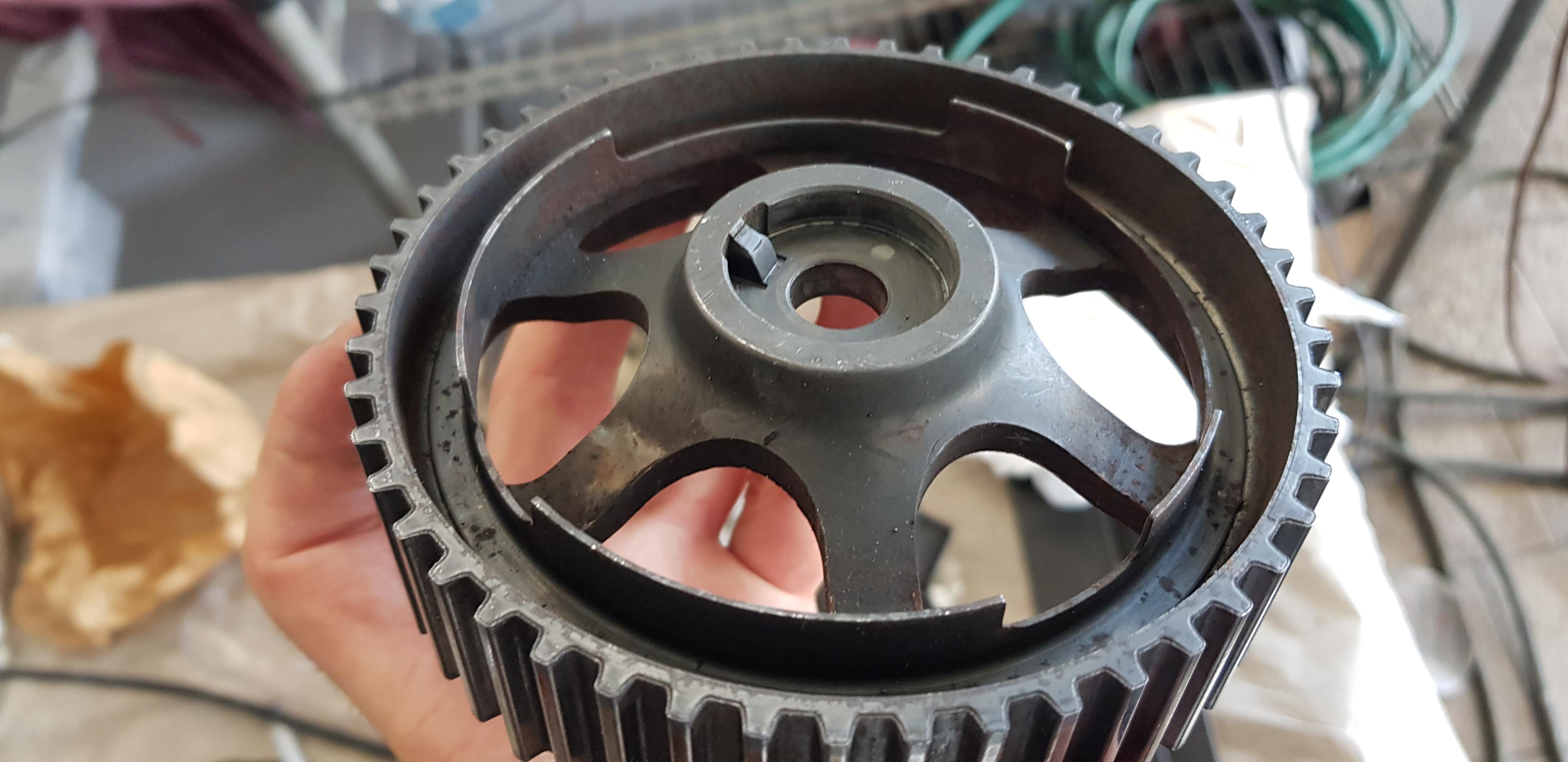

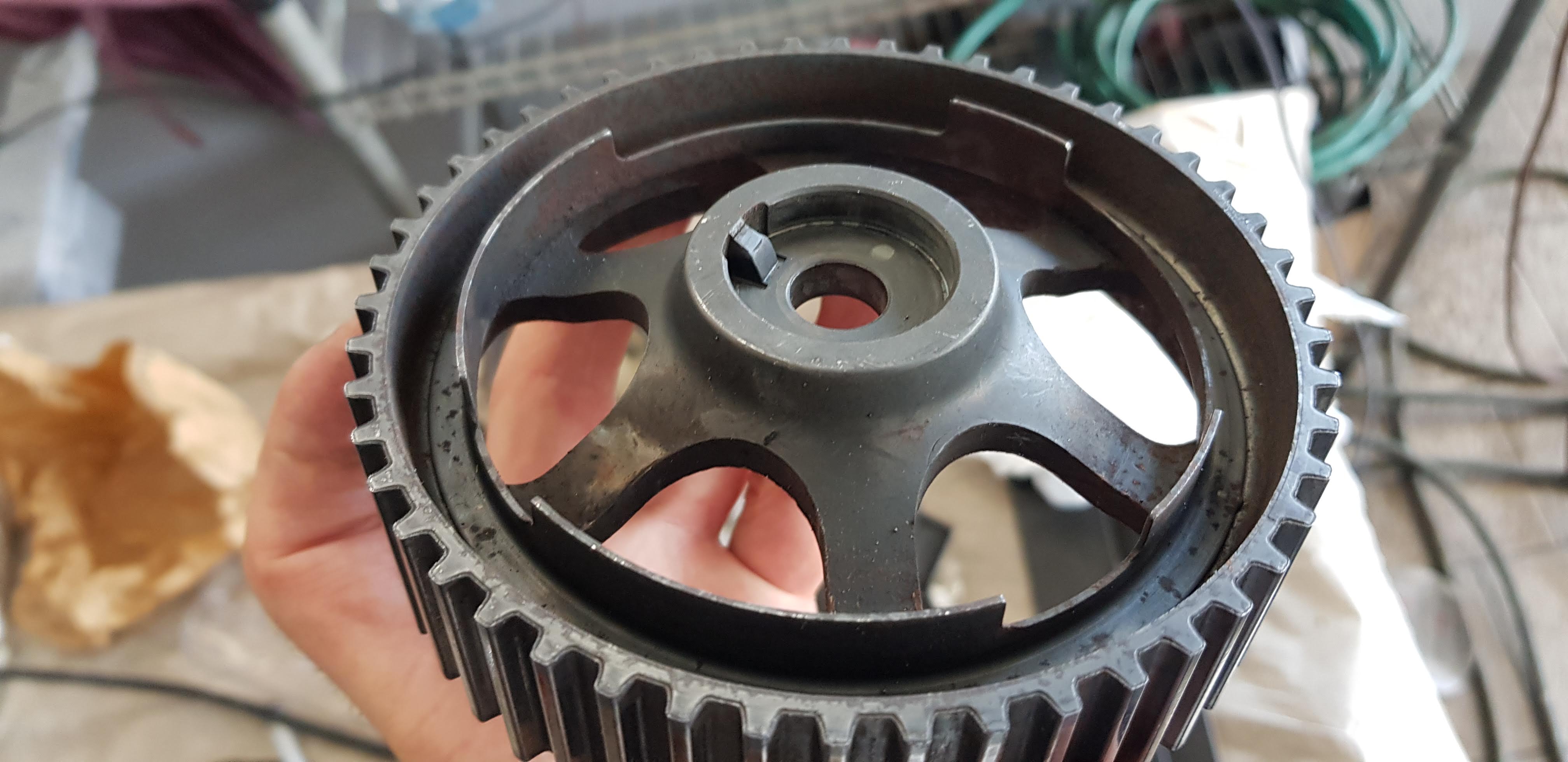

le pulegge hanno asole di registrazione, e possono ruotare di poco, vedi la foto
55202772_23.jpeg _
pertanto, IN TEORIA, se la fase è ben fatta ora, e non smolli le pulegge e segni sia le pulegge che la vecchia cinghia con grande attenzione,
potresti evitare di usare le dime
visto che ti consiglio di cambiare anche i paraolio sui due alberi a camme,
meglio smollare tutto e poi usare le dime,
comunque i segni falli sempre che ti fanno da "prova del nove"
