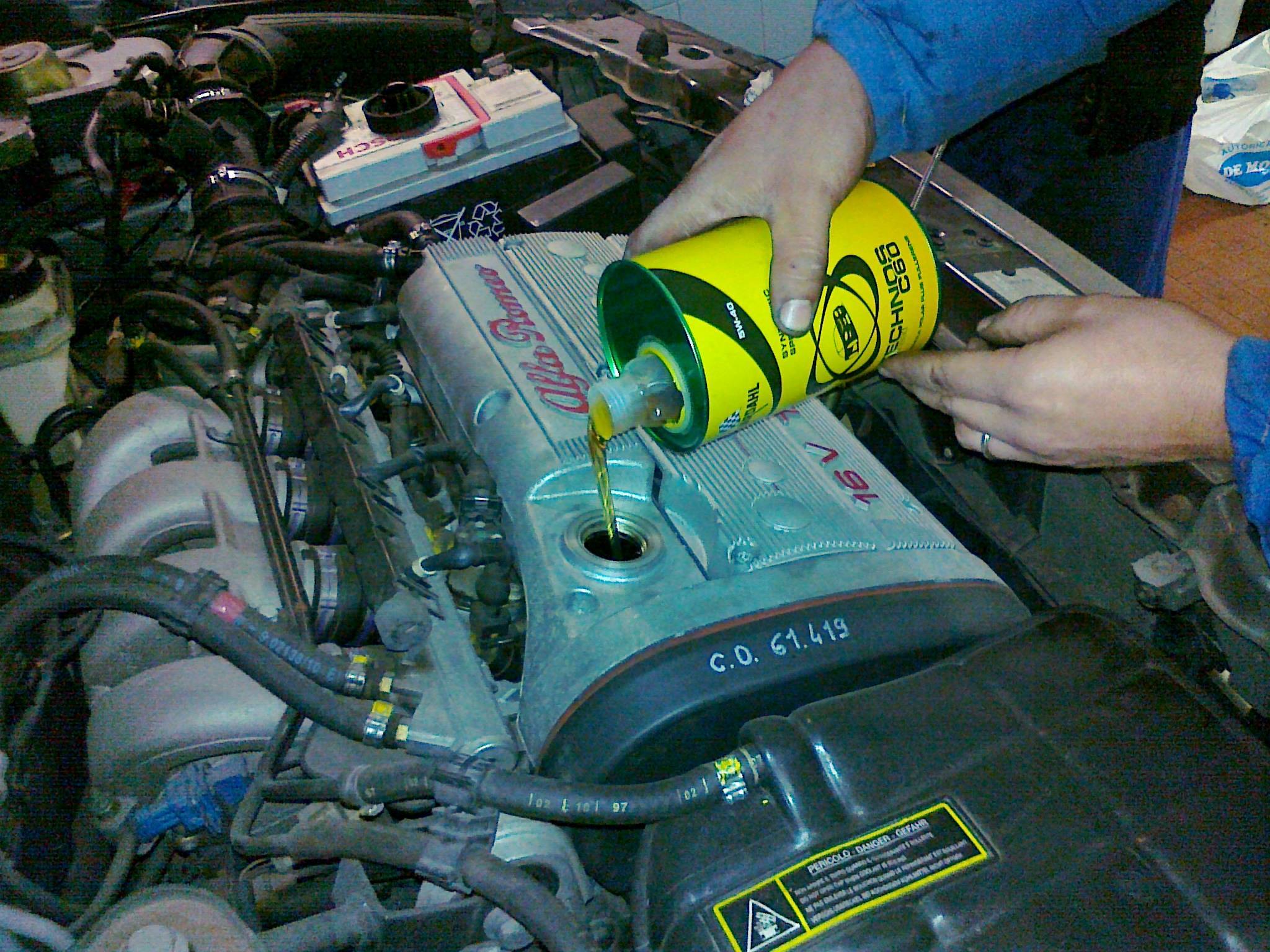

BARDAHL XTC C60 5W40

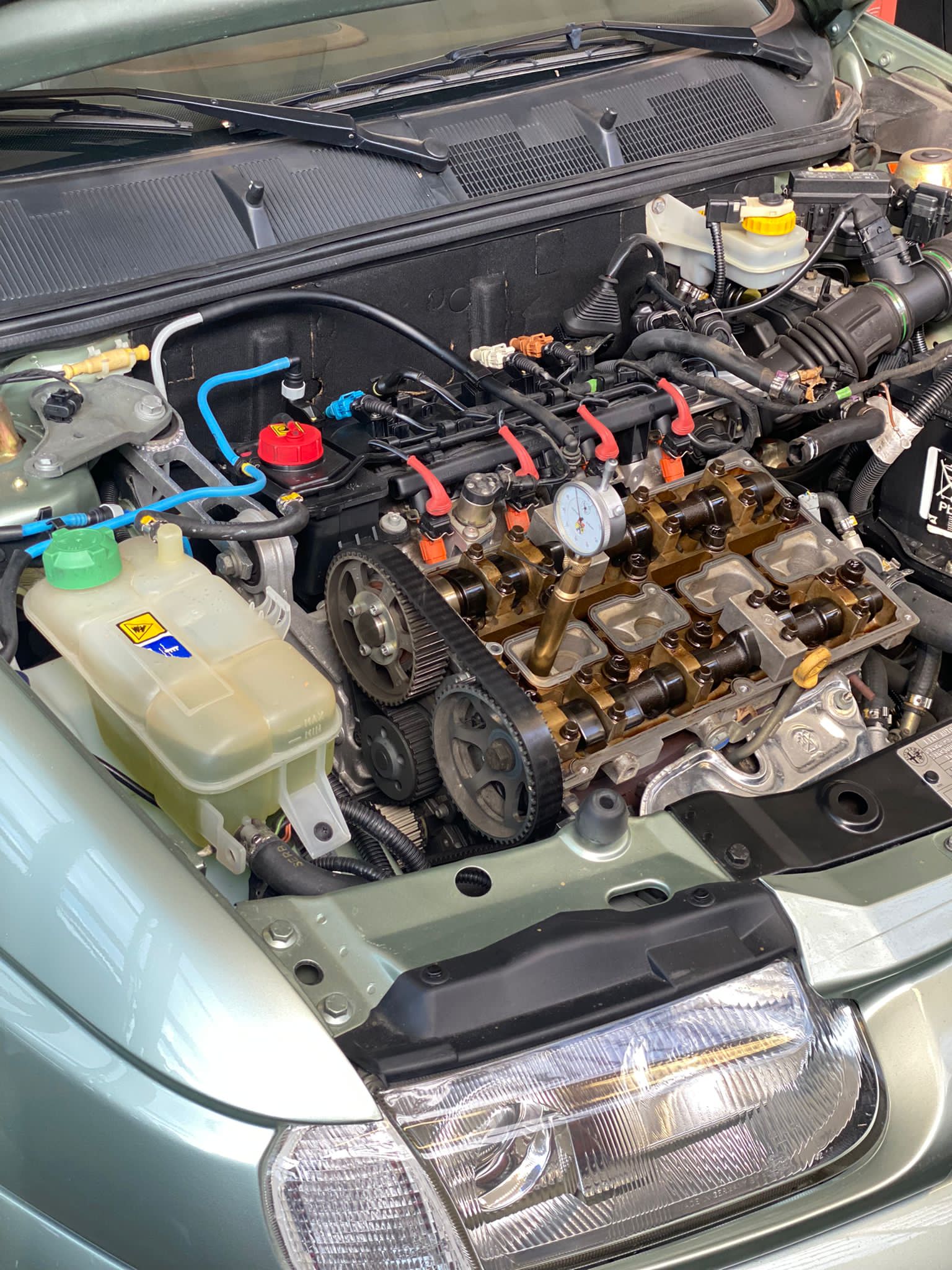

Ecco come deve girare il Twin Spark. Neanche si sente.

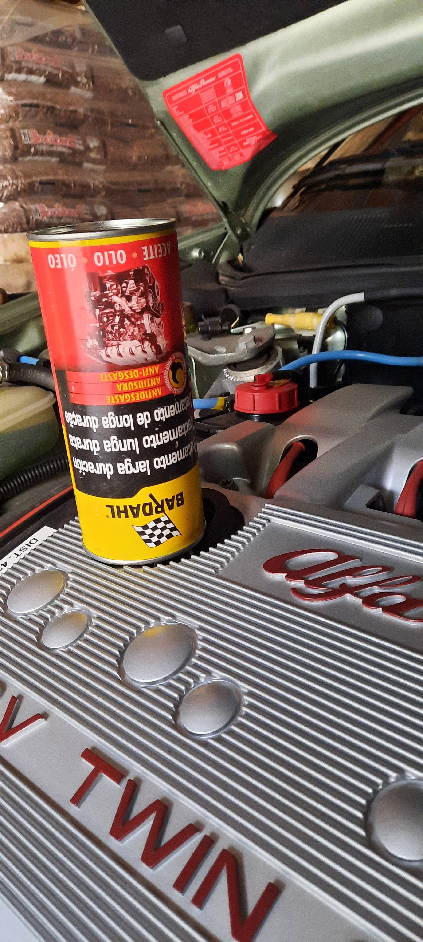

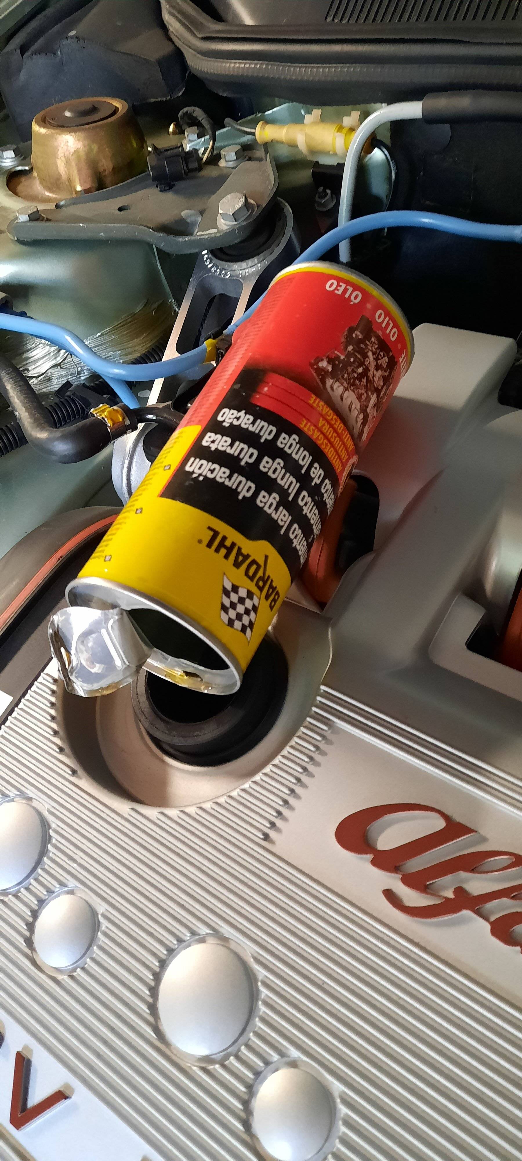

Il variatore rumoreggia ma non si rompe...risolvibile in buona parte con olio 10w60...
