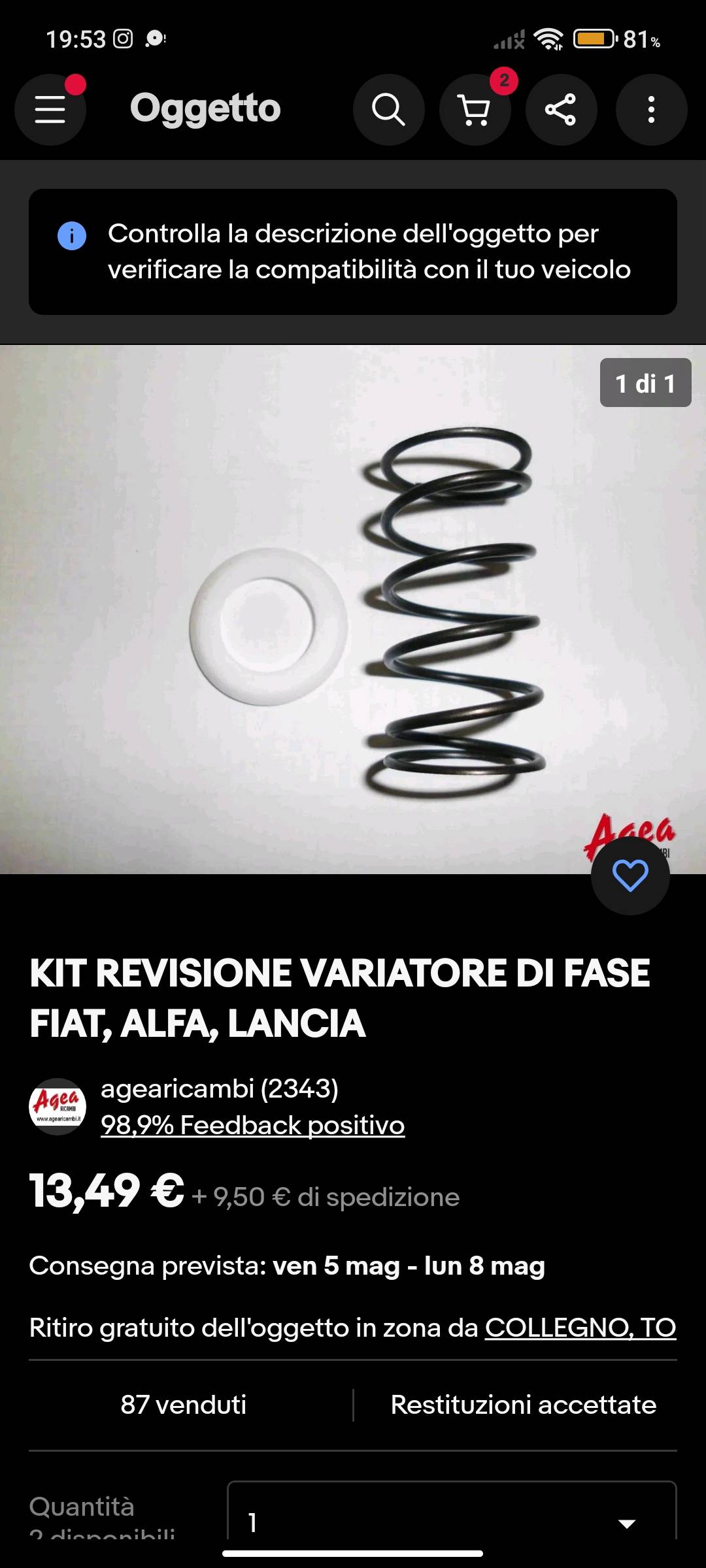

Salve a tutti, la mia 156 2.0 de Silva presa usata da poco e immatricolata nel 2000 ha quasi 240 Mila km. Vorrei fare la distribuzione e già che c'ero revisionare il variatore di fase, perché fa il tipico rumore da diesel. Ora cercando on line ho trovato il kit di revisione con molla e rondella, ma va bene per il mio variatore che penso sia il primo modello essendo l'auto del 2000? Oppure questo kit va bene solo per le versioni aggiornate montate sulle ultime annate? Grazie mille
I variatori sono tutti uguali internamente a partire dal 1997 in poi...
Ok grazie, in cosa differiscono quindi i primi modelli dagli ultimi? Quindi il kit nell'immagine allegata va bene per il mio?
    166.1 KB · Visualizzazioni: 198
Sui primissima serie dei Twin spark c'era solo un elemento interno mobile...sui seconda serie invece 2....
