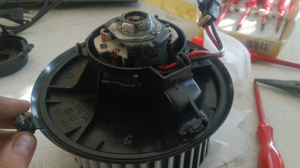

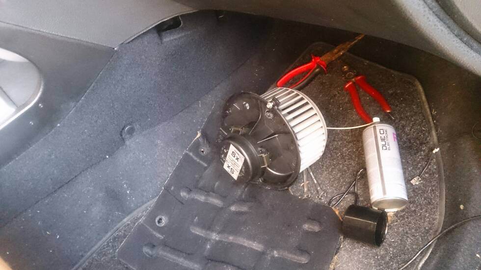

Ciao a tutti, vi posto la mia esperienza con la ventola abitacolo che distribuisce l'aria in tutto l'abitacolo di una ALFA 156.
Ma vale anche per il 147.

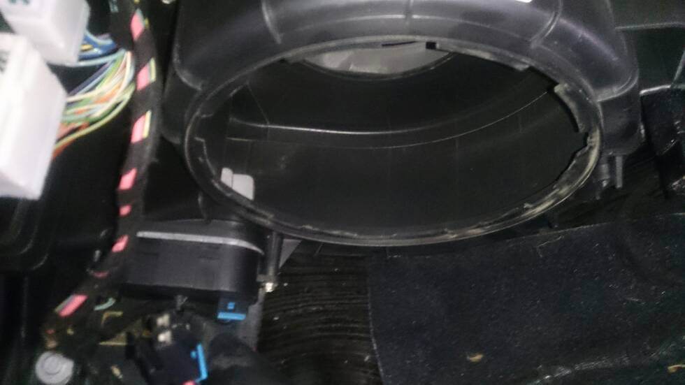

Si trova sotto al portaoggetti.
Alcune volte faceva rumore e non partiva a bassa velocità, cioè 1 tacca.

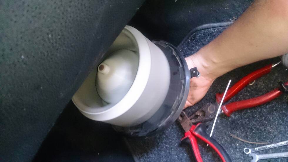

Si svita 1 vite, si fa fare mezzo giro in senso antiorario, si sconnettono i cavi e si sfila dalla sede tutto il ventolone.

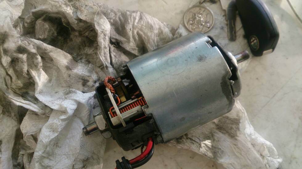

Ora se il problema è solo un po' di lubrificazione nei cuscinetti, alberini e pulizia spazzole, potete smontarla tutta come ho fatto io ed operare.
Se invece il problema è elettronico oppure un cuscinetto usurato allora dovete sostituirla con una nuova.
Qualche foto esplicativa
