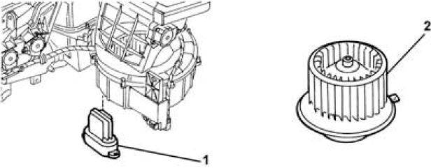

1 - Regolatore elettronico di velocità elettroventilatore
2 - Elettroventilatore
    14.5 KB · Visualizzazioni: 715
Ciao, al 99% e' un falso contatto allo spinotto sul regolatore di velocità che e' indicato con il N.ro 1 sull'immagine che hai postato.
Ce ne sono due, uno con 4/5 fili sottili, uno con 2 cavi piu' grandi: smuovi delicatamente quello con i cavi grandi e vedi cosa succede.

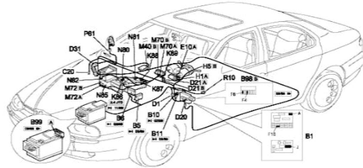

L'elettroventilatore N85 è alimentato direttamente dalla batteria dalla linea del maxifuse A/C di B6 , mentre viene comandato alle diverse velocità del segnale in tensione proveniente dal regolatore elettronico M72 .

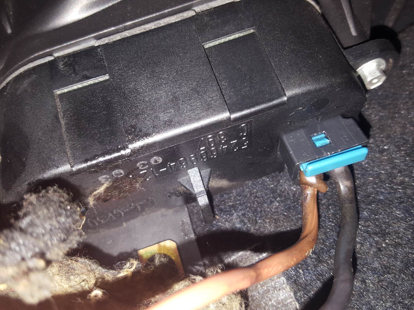

ieri sera non sono riuscito pur toccando tutti i fili a far bloccare la ventola, però i fili non sono messi bene (sembra che si sia fuso / cotto l'isolamento) e si scaldano tanto.
Appena riesco provo a smontare il pezzo di plastica blu della foto per vedere se si può rifare il collegamento.
Per il momento ho solo allontanato leggermente i fili per vedere se si ripresenta il problema, anche se penso sia meglio riparare i fili indistintamente..... Ieri non sono riuscito a smontare i collegamenti anche perché avevo solo le mani disponibilio_O e nonostante tirassi non si scollegavano dal regolatore
