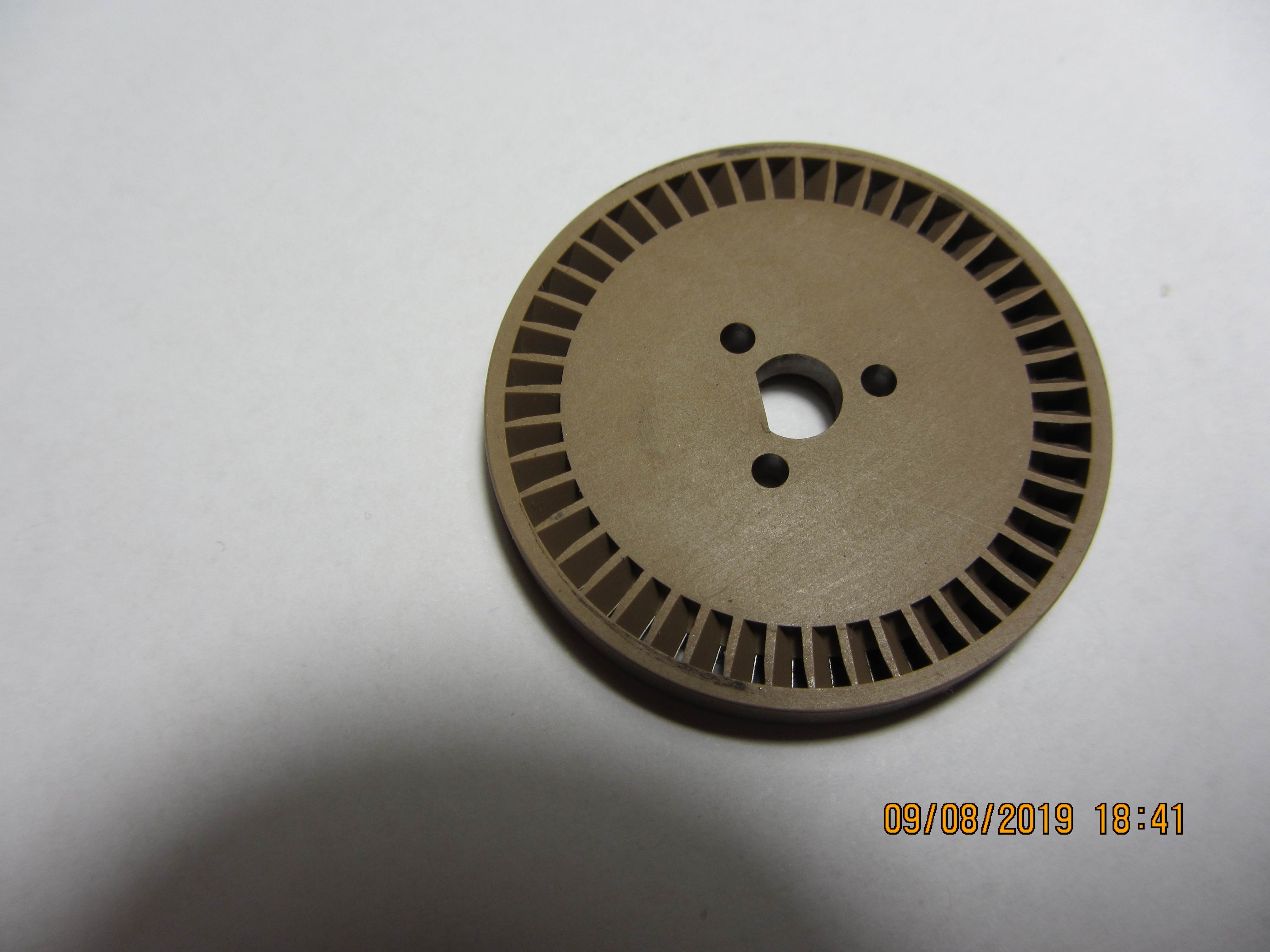

Sotto la foto della girante della pompa benzina:
le palette hanno una sezione a forma di ^ e assomigliano a quelle presenti nei compressori ad alta velocità dei motori di uso avionico, compressore volumetrico assiale, e comunque non e' assolutamente centrifuga. 6 Bar sono impossibili da raggiungere con una pompa centrifuga a singolo stadio. Tanto per fare un esempio nelle pompe centrifughe per sollevamento acqua sono necessari almeno 2 stadi per ottenere, e a fatica, 6 bar. Figuriamoci con la benzina che ha una densità molto minore dell'acqua.
