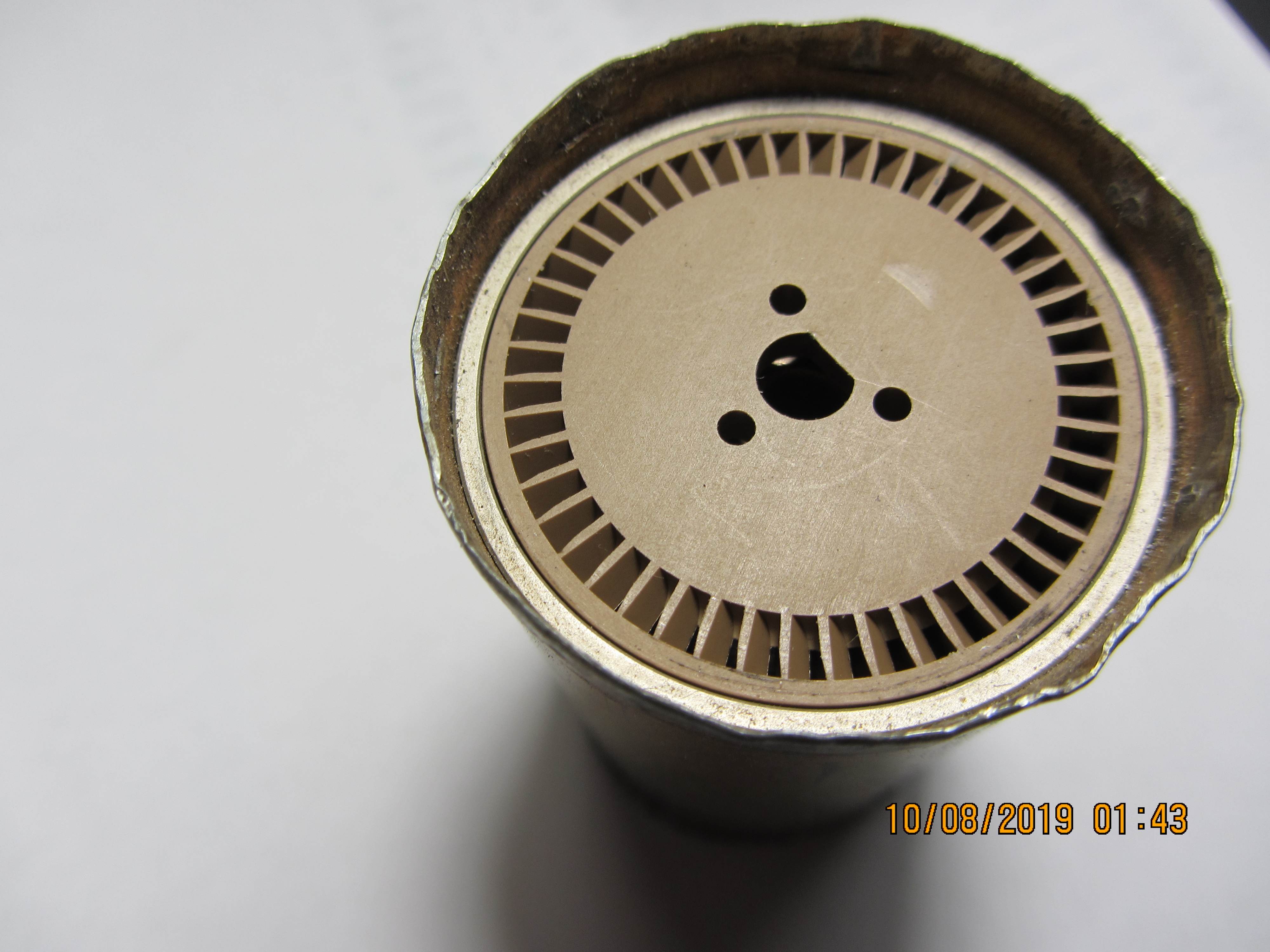

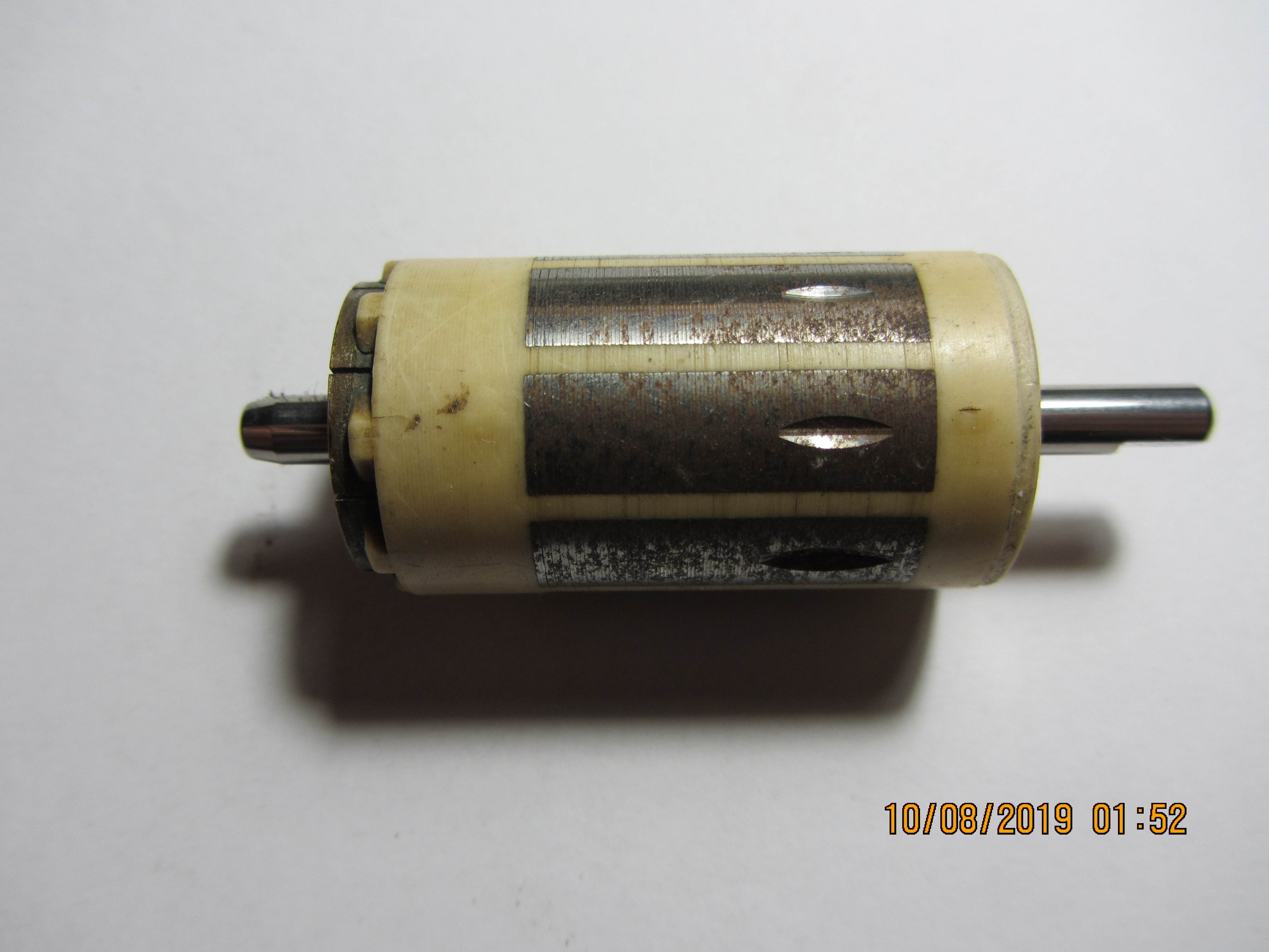

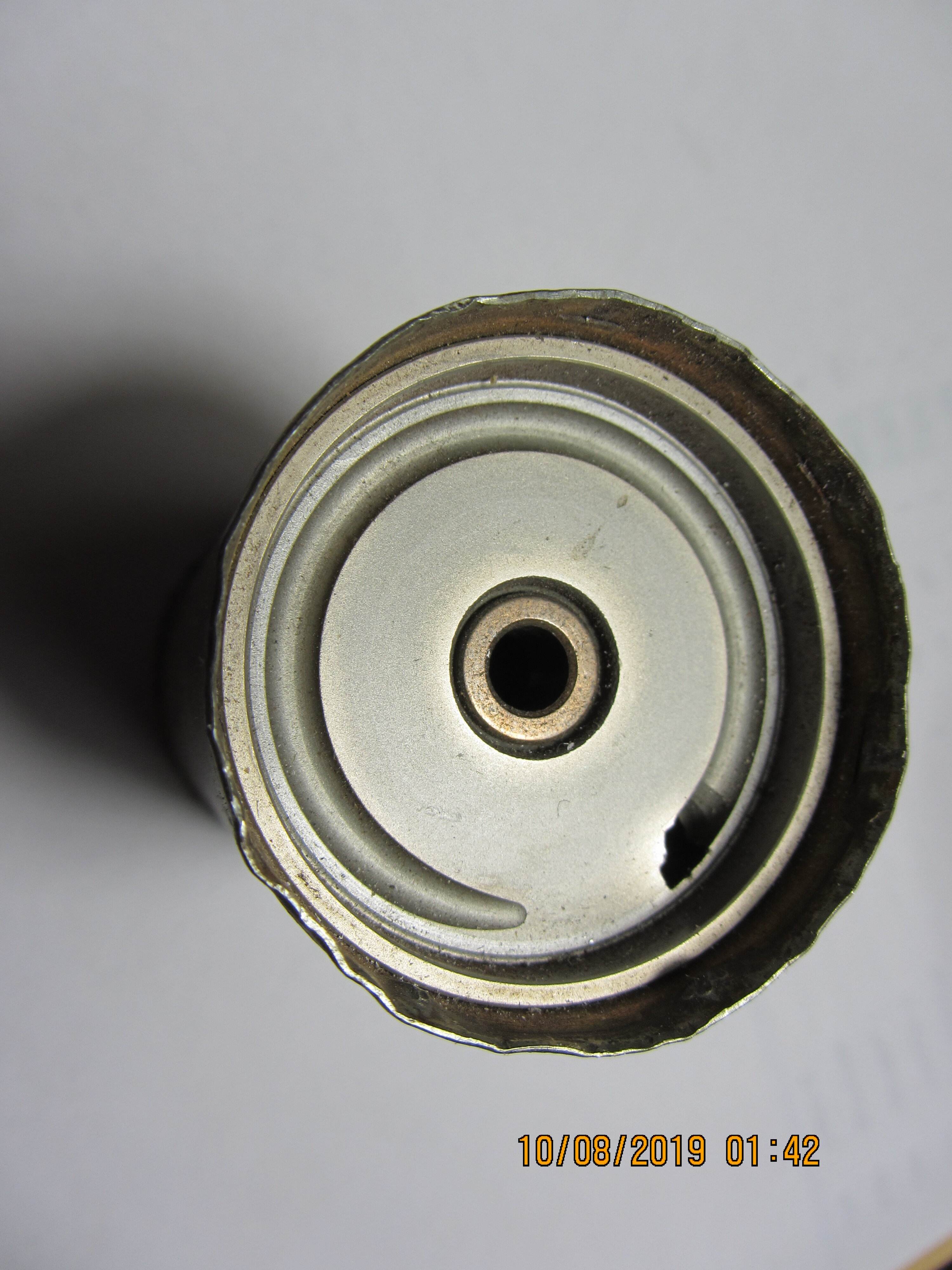

La bosch che ho sostitito, smembrato e analizzato non corrisponde precisamente a nessuna, ma e' vicina a quella definita "a canale circolare"; La girante l'ho già postata, sotto la foto del "canale circolare",
senza girante
con girante:
Per quanto riguarda il tipo di guasto, non trovo nessuna corrispondenza.
Il motore non si e' surriscadato, non presenta nessun segno in tal senso:
(la ruggine che vedi si e' formata perchè e buttata in un cassetto da diversi anni.
L'unica parte letteralmente distrutta e' il collettore; strano ma vero, le spazzole sono integre e poco consumate; Non posso postare una foto perchè non trovo piu' il pezzo :mad::mad:
Mo'.... ditemi voi cosa puo' essere successo :eek::eek::eek::eek:
