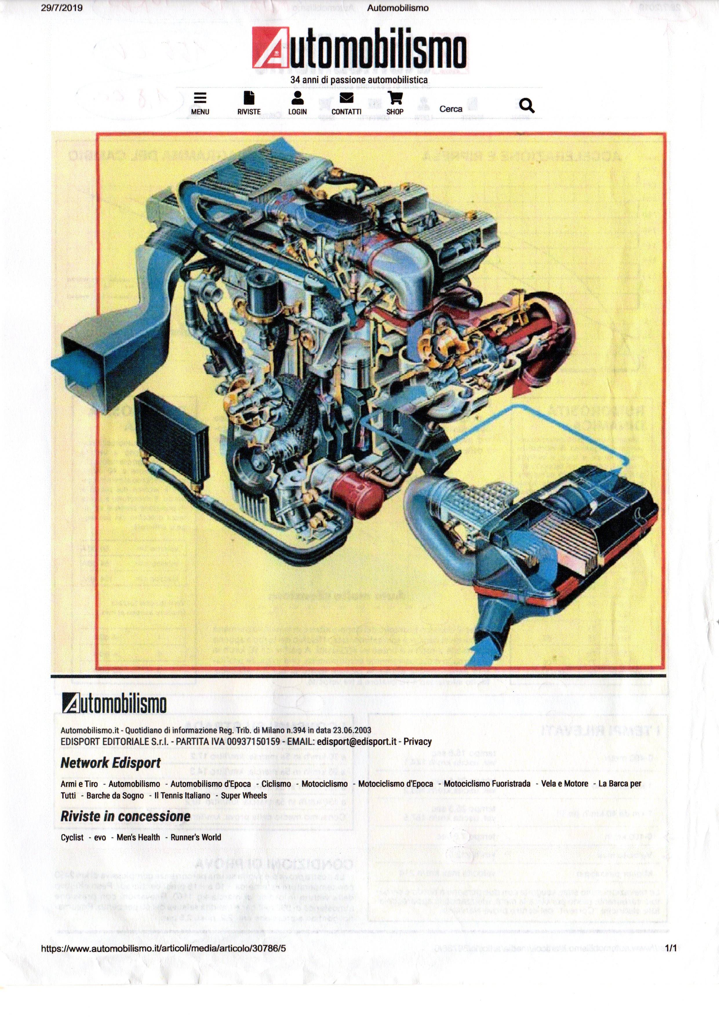

Per quanto riguarda le ALFA del passato , le catene erano 2+2 (2 lunghe + 2 corte = totale 4 , erano sempre doppie..) e tutte e due facevano lo stesso lavoro (una era di sicurezza, idem per la Mercedes) vedi foto : Poi per il futuro è impensabile mantenere la cinghia di distribuzione perchè richiede comunque e sempre una manutenzione costosa (vedi i nuovi Firefly FCA), ci sono le cinghie in bagno d'olio (vedi FORD 3 cilindri e VW..) ma hanno dato "problemi" comunque e quindi già la FORD le ha sostituite con le catene (vedi il 3 cil. su nuova Puma).
    1.3 MB · Visualizzazioni: 246
O anche questo link : Alfa 75 Turbo: tanti cavalli e un buon comfort
