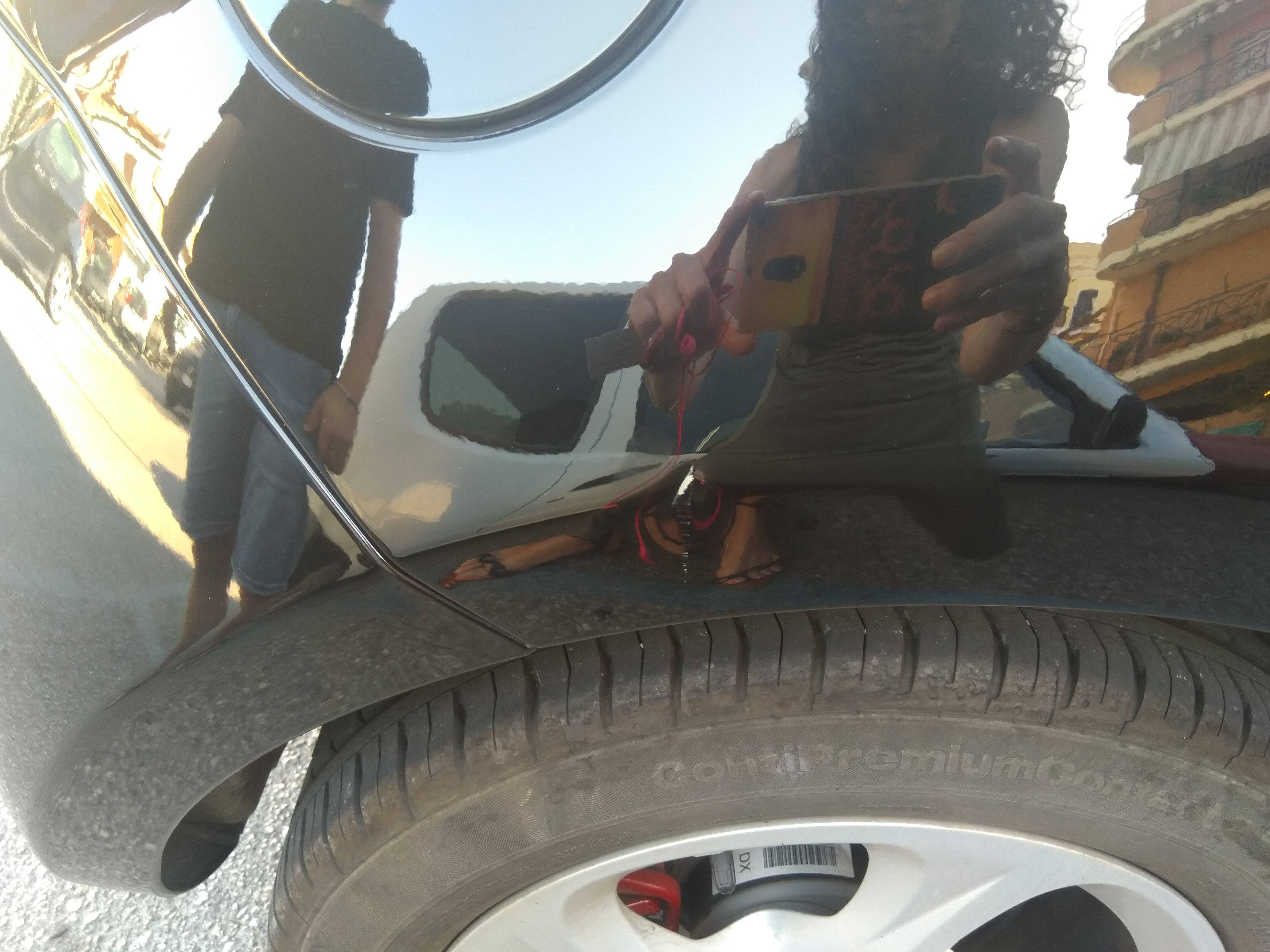

Salve. Il danno è stato proprio sopra la ruota posteriore lato passeggero..una sportellata..La situazione è questa:
1) Il centro autorizzato che ha fatto verniciatura e sfumatura (???) mi chiede 300 euro per rivendicarla tutta.. Lucidare solo quella parte creerebbe differenze con la restante parte dell'auto..dicono..E se spendo 300 euro per avere sempre questo schifo??
2) Il centro autorizzato in cui l'ho comprata non si prende la responsabilità di lucidarla perché non sa quali materiali sono stati utilizzati e non garantisce il risultato finale..
3) Il carrozzerie del mio paese, non centro autorizzato Alfa, dice che può coprire tutte le macchie senza nemmeno lucidarla..
L'assicurazione dice invece che il perito non può fare più nulla ma si può chiedere risarcimento danni..
Io sinceramente sono disorientata..Dove lo trovo l'occhio esperto? A chi mi rivolgo? Se per una semplice sportellata mi hanno rovinato una macchina nuova tenuta bene davvero..cosa possono fare ora??
Il danno..

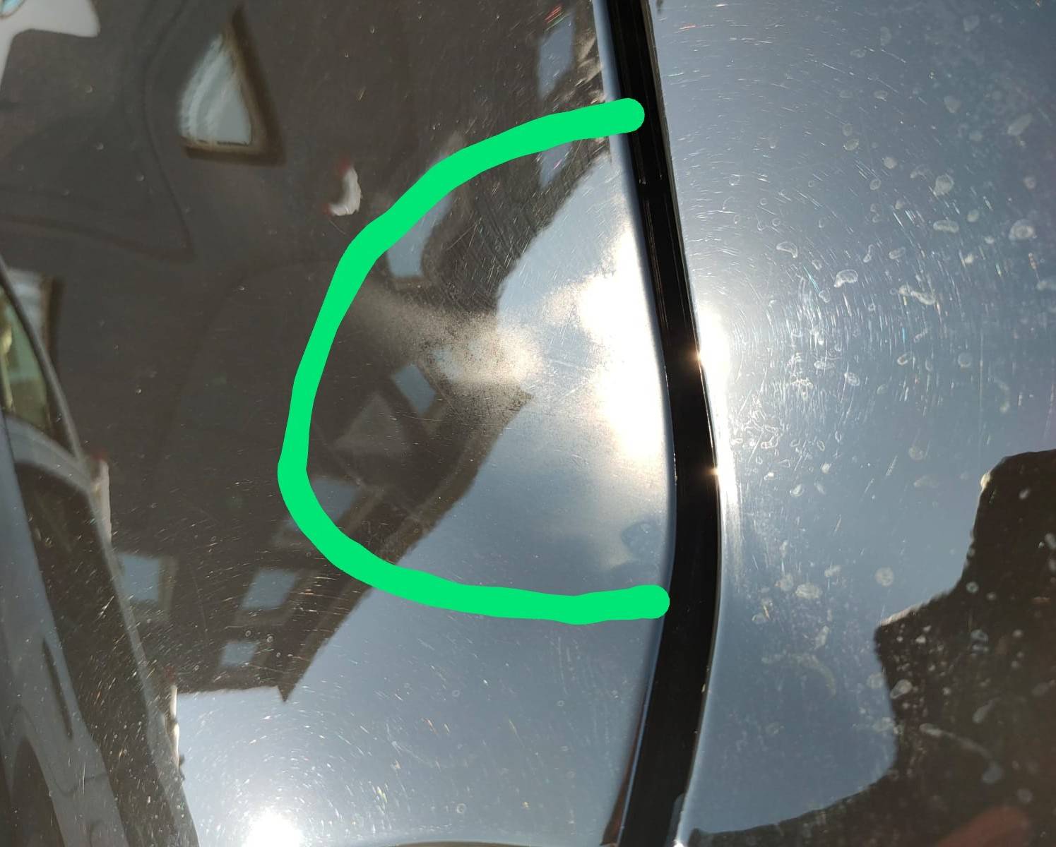

Le tre piccole macchie trovate il giorno della riconsegna della macchina, sulla parte posteriore del guidatore..dove si i apre il portellone posteriore.. Subito fatte notare ma ignorate dall'addetto che quel giorno sostituiva il capo officina del centro autorizzato..
Qualcuno mi ha detto che sono macchie di vernice..
Loro invece vogliono 300 euro per togliere queste macchie e le due macchie opache dalla parte del passeggero..che sono sicuramente una sfumatura venuta male..

ok ora si vedono
la sfumatura è una tecnica per fare in modo che non si noti differenza tra la parte verniciata di fresco e il resto della carrozzeria
300 euro per riverniciare tutto cosa? non si rivernicia un'auto con 300 euro. nemmeno miocuggino prende così poco
il centro autorizzato semplicemente non vuole rogne. non ci vuole tutta qst scienza per lucidare un'auto o parte di essa
il carrozziere "locale" non credo copra le macchie riverniciando. secondo me userà una pasta abrasiva fine o del polish con tampone a mano..
e qst è una cosa che se hai un minimo di manualità puoi fare da te

Una lucidatura fatta bene potrebbe portare differenze in maniera proporzionale all'anzianità/stato della restante verniciatura sulle altre parti della carrozzeria.
Qui il punto principale per me sarebbe un altro, cioè capire se hanno ammesso eventuali errori o se secondo loro il precedente intervento è stato fatto a regola d'arte e i danni alla carrozzeria sono di altra natura. Una sottigliezza, ma se fossi certo di un danno causato da imperizia, non avrei serenità per riaffidare l'auto nelle mani della stessa carrozzeria (che tra l'altro mi richiede di pagare nuovamente).
Diversamente, da quello che ho capito, la strada sarebbe la richiesta di risarcimento (con eventuali tempistiche) e il rivolgersi ad un altro centro.
