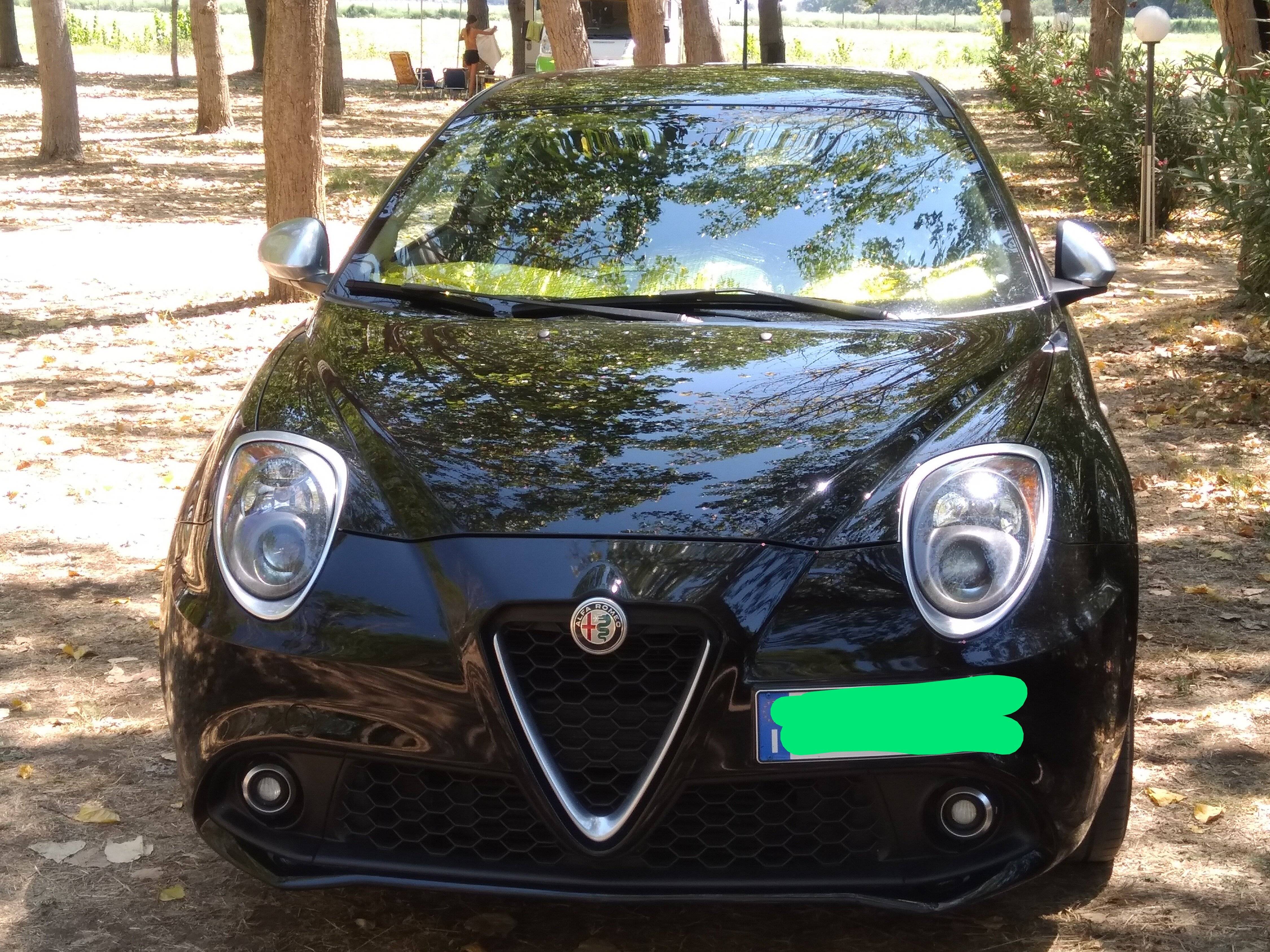

La macchina è del giugno 2018, ha 25mila km, sempre in magazzino coperta, lavata e asciugata a mano. Ha revisione, tagliando, cambi olio...e via dicendo..
Prima di quella maledetta sportellata la macchina non aveva nulla.
Ammettere errori? Il capo officina si giustifica affermando che quando l'hanno verniciata e sfumata, era in ferie e che le macchie opache lato passeggero sono dovute "alla differenza che si è creata tra parte riverniciata e parte vecchia"..Le tre macchiette lato guidatore non sa cosa siano!! Con la lucidatura di quella parte si noterebbero ancora differenze e allora l'unica soluzione è lucidare tutta la macchina a 300 euro.
Io potrei pure pagare 300 euro per lucidare la macchia..ma posso fidarmi, secondo voi??Gli stessi hanno preso 850 euro dall'assicurazione per verniciatura e sfumatura..e mi pare che la sfumatura, non sanno proprio cosa sia!!
Loro del resto sono centro autorizzato Alfa con carrozzerie esterno..E qui è stato il mio sbaglio..
Lì in quel centro ci andavo da quando l'ho comprata per controllo olio, liquidi, gomme..ma non potevo pensare che per la carrozzeria fossero così casinari..
Cosa resta da fare?

Della foto si fa anche fatica a pensare che sia una sfumatura venuta male perché se così fosse mi verrebbe da dire che il carrozziere sia totalmente incapace. Sembra quasi un danno fatto dopo sulla vernice. A occhio mi verrebbe di convenire con ziopalm e cioè chi sia un danno che con del semplice polish da supermercato venga via, ma se così fosse credo che il carrozziere avrebbe risolto in 2 minuti senza tanti problemi. In ogni caso più che rivolgerti a chi ti ha fatto male il lavoro non credo che tu possa fare a meno di non pagare di tasca tua un altro carrozziere più capace. L'assicurazione direi che è estranea alla questione in quanto ha valutato il danno e ha pagato il ripristino. Se poi chi doveva ripristinare non ha fatto bene il lavoro l'assicurazione non c'entra più anche perché l'auto l'hai portata tu dall'officina di tua fiducia
Ciao, è un lavoro NON eseguito a regola d'arte e dev'essere rivisto. La lucidatura proposta rischia di essere sbrigativa (10 minuti d'orologio) per l'officina e non risolutiva, perchè solo loro sanno cosa hanno fatto. L'opacità può essere "solo" fumo di vernice trasparente, oppure la base colorata (che è appunto opaca. Se la tinta (colore) è uniforme con la vernice originale, converrebbe seppiare ed applicare per bene uno strato di trasparente da bordo parafango a portiera.
Fai attenzione: queste informazioni sono per tua conoscenza e per aiutarti a comprendere il problema. Quindi non dirlo a loro dell'officina perchè queste sono pratiche elementari e se non le conoscono chiedi i danni oppure portino l'auto ad una carrozzeria capace perchè qui, per un danno minimo, ne hanno creato una più grande.
La macchina ha subito una sportellata sul parafango della ruota posteriore lato passeggero. Il preventivo prevedeva verniciatura e sfumatura porta.
È evidente che hanno verniciato i primi 20 cm sopra la ruota, sfumando gli altri 20 cm che stanno di lato e sopra il finestrino posteriore.
Al lato e sopra il finestrino posteriore stanno due macchie opache, che sono una sfumatura fatta da incompetenti.
Fra l'altro al momento della consegna la macchina presentava tre piccole macchiette sul lato del guidatore dove si apre il portellone posteriore, forse di vernice...mi ha detto qualcuno.
Le macchie complessivamente si notano facendo attenzione e guardando in controluce..per questo che dalle foto possono sembrare inesistenti.
