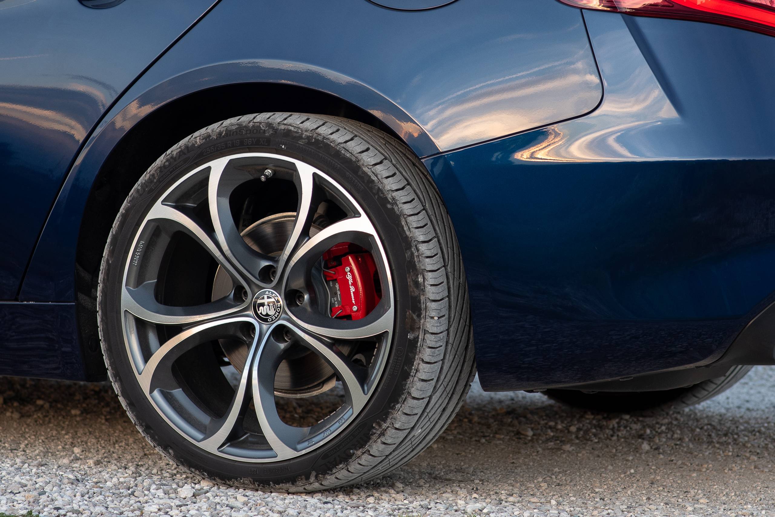

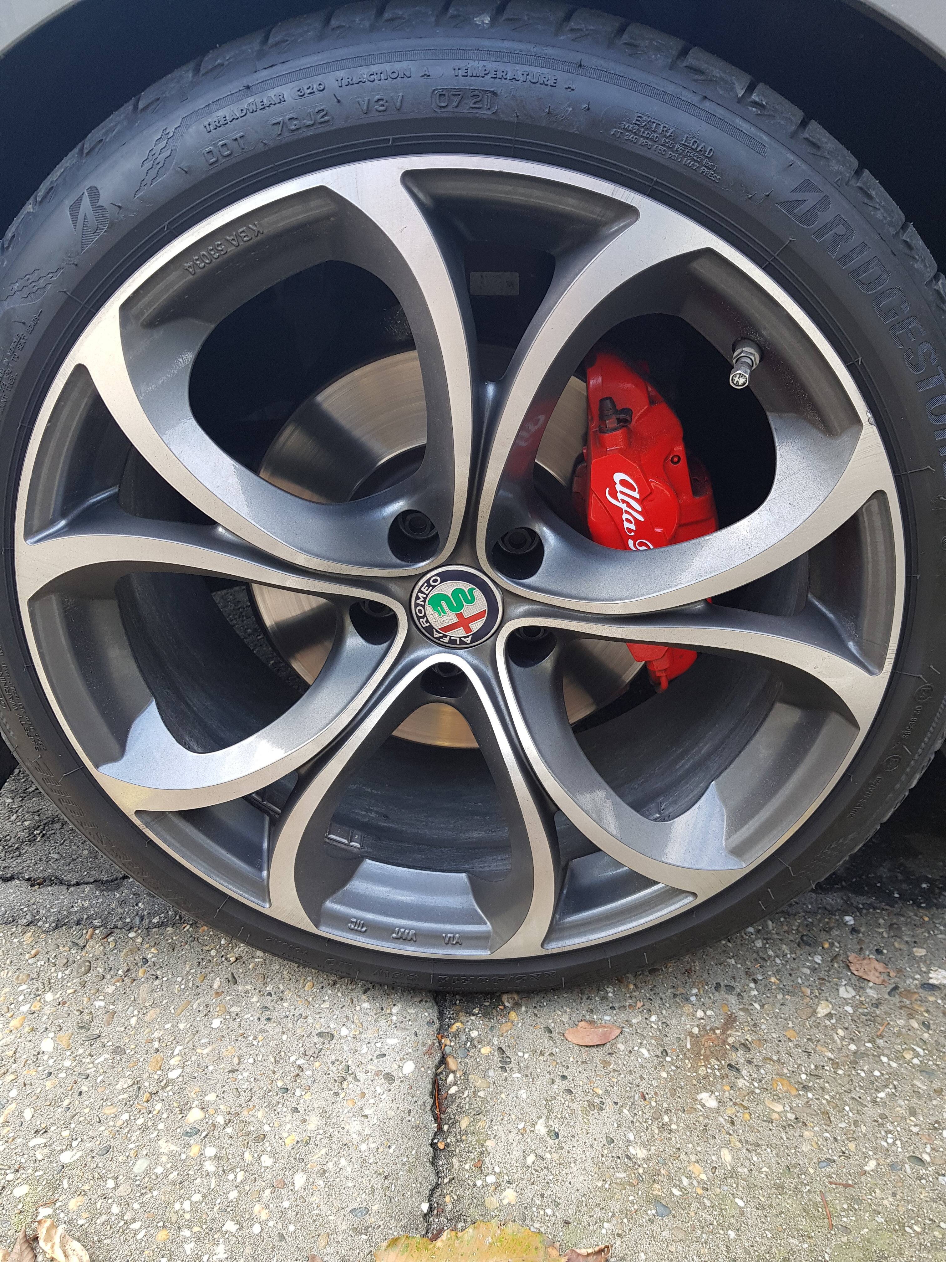

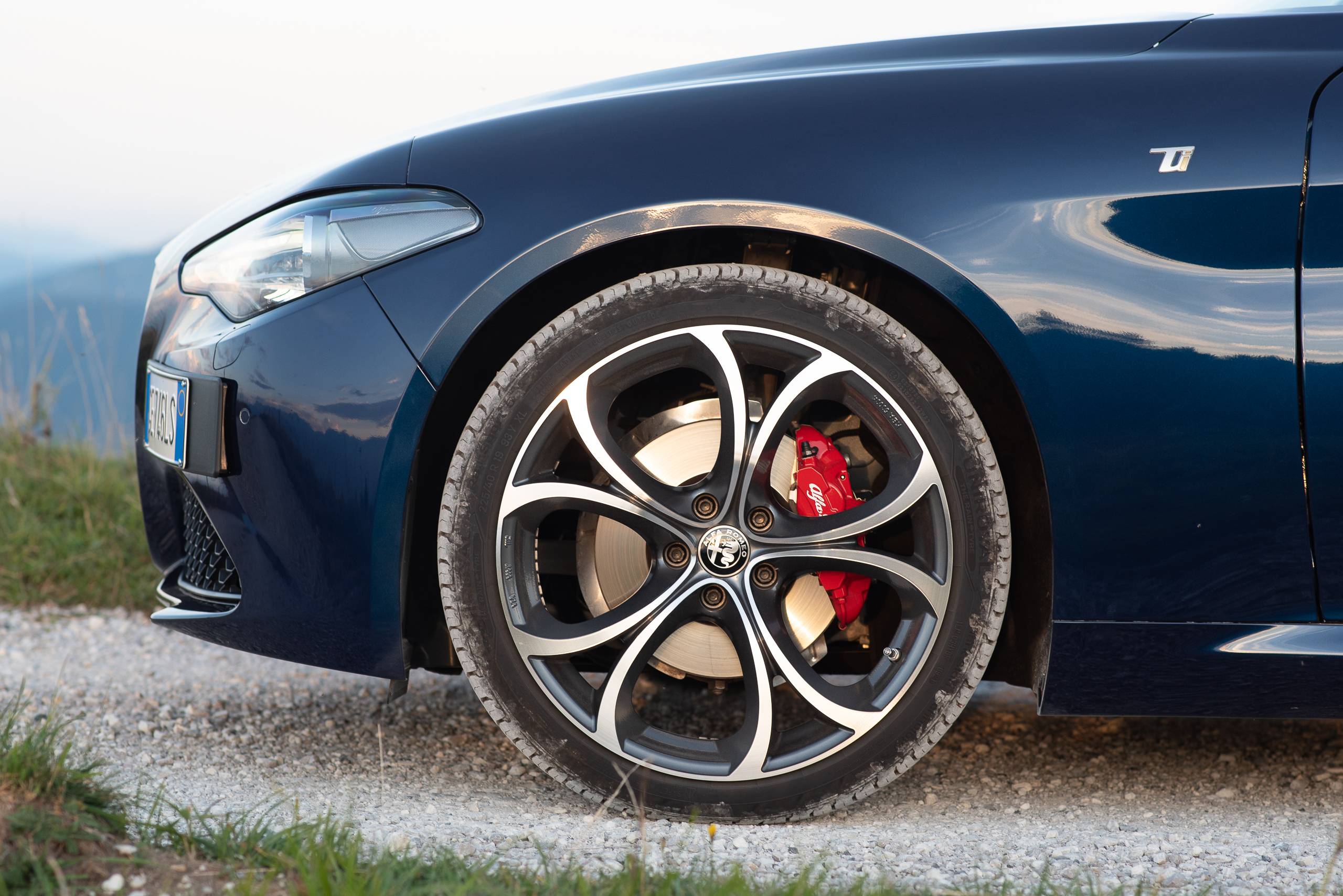

sulle pinze la scritta originale non è adesiva ma pare stampataIo propenderei più per la stampa a tampone (estremamente precisa e usata anche per cose come i quadranti degli orologi) con vernici resistenti al calore. Un adesivo li sotto secondo me si cuoce alla prima pistata.
Personalmente io farei un lavoro diverso: via plotter si fa (ci si fa fare, ad esempio qui: Adesivi sagomati a taglio completo ) il negativo del logo Brembo o Alfa Romeo su carta per mascheratura, si verniciano del colore base (per alte temperature) le pinze, si mascherano con il lavoro del plotter, si da un paio di passate di bianco ad alta temperatura per verniciare il logo, si finisce con trasparente lucido per alte temperature.
l'adesivo non si rovina cmq. io le ho riverniciate, anteriori e posteriori, un paio di volte e l'adesivo era sempre buono
