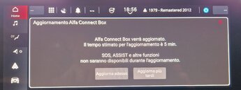

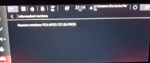

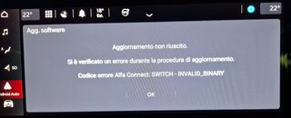

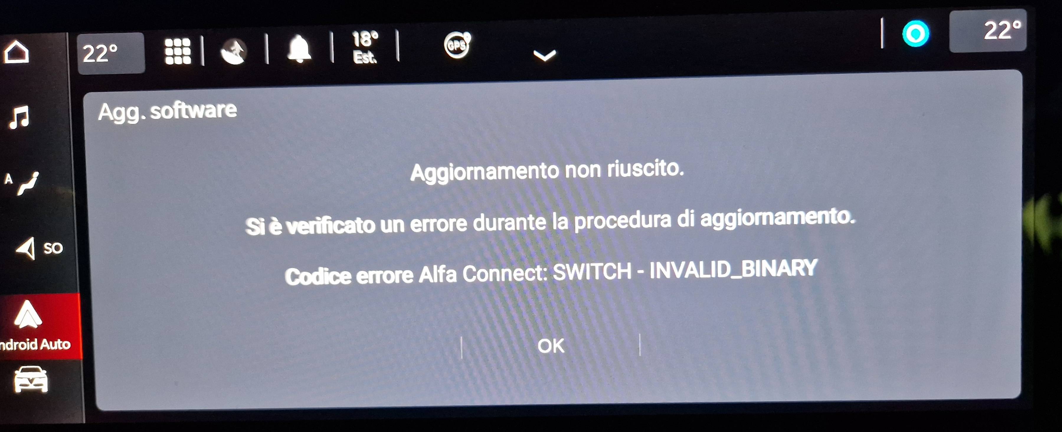

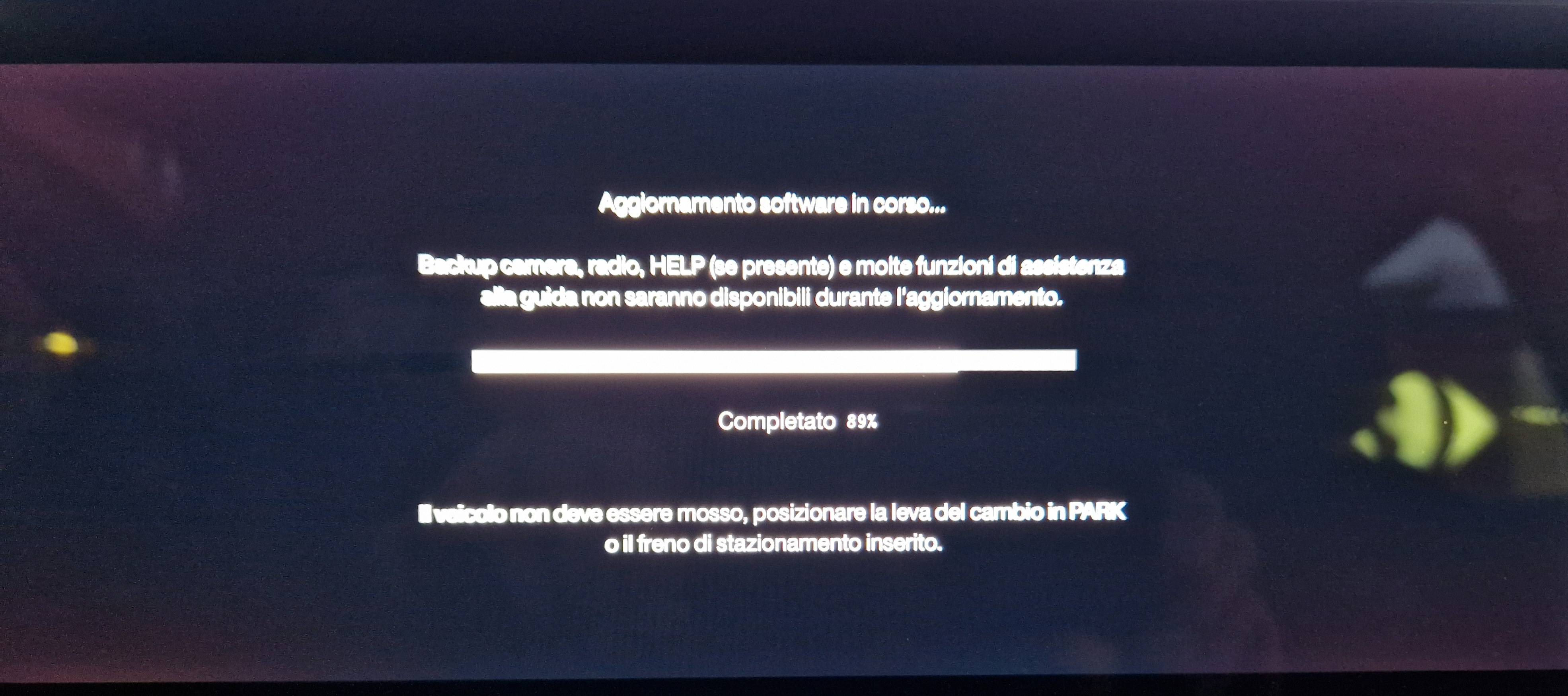

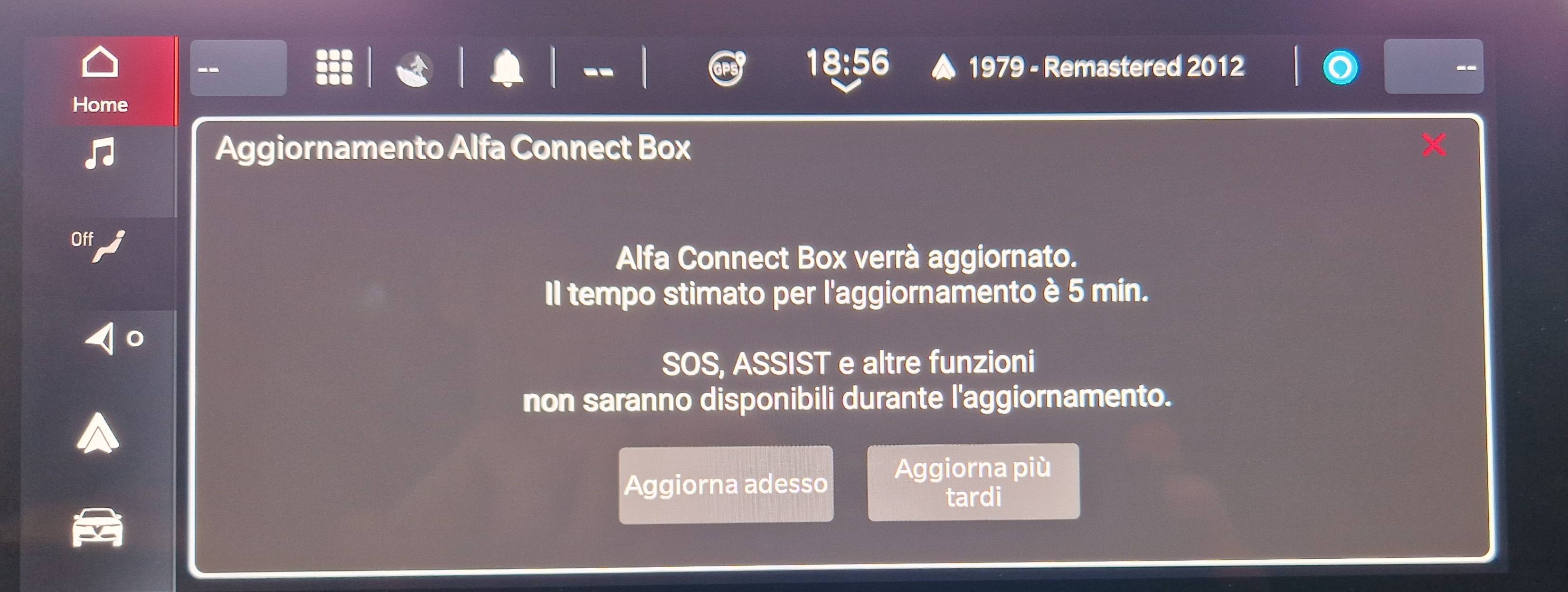

Ciao a tutti, stasera sulla mia Tonale è sceso un aggiornamento via OTA dell'infotainment. In perfetto stile Alfa ha dato errore dicendo di non essere riuscito a completare anche se poi la versione a tutti gli effetti è cambiata. Sentirò l'assistenza per capire se l'errore può essere ignorato o se serve fare qualcosa. Da un primo check funziona tutto. Niente changelog ovviamente. A voi è arrivato?
    300.8 KB · Visualizzazioni: 106
    469.1 KB · Visualizzazioni: 103
    299 KB · Visualizzazioni: 99
    288.1 KB · Visualizzazioni: 105
A me ieri, nessun problema,solo che la versione di base mi è rimasta my2022.xxyyy

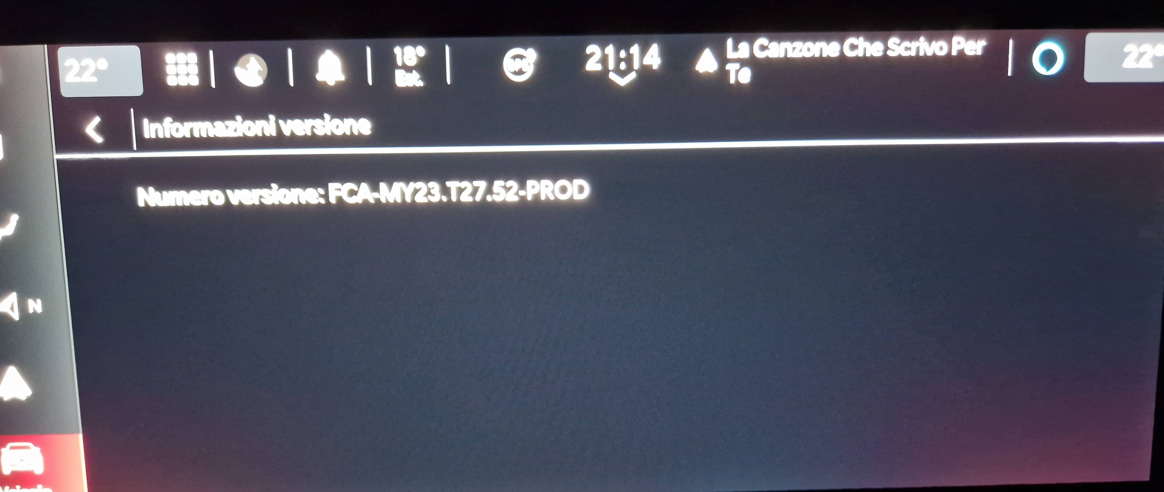

Il MY22 non penso che cambi perché è riferito all'allestimento. La mia è MY23 fin dall'inizio. Cambia però la versione del software. Il mio era T27.39-PROD è passato a T27.52-PROD. Ricordi cosa avevi prima dell'aggiornamento per un confronto?
