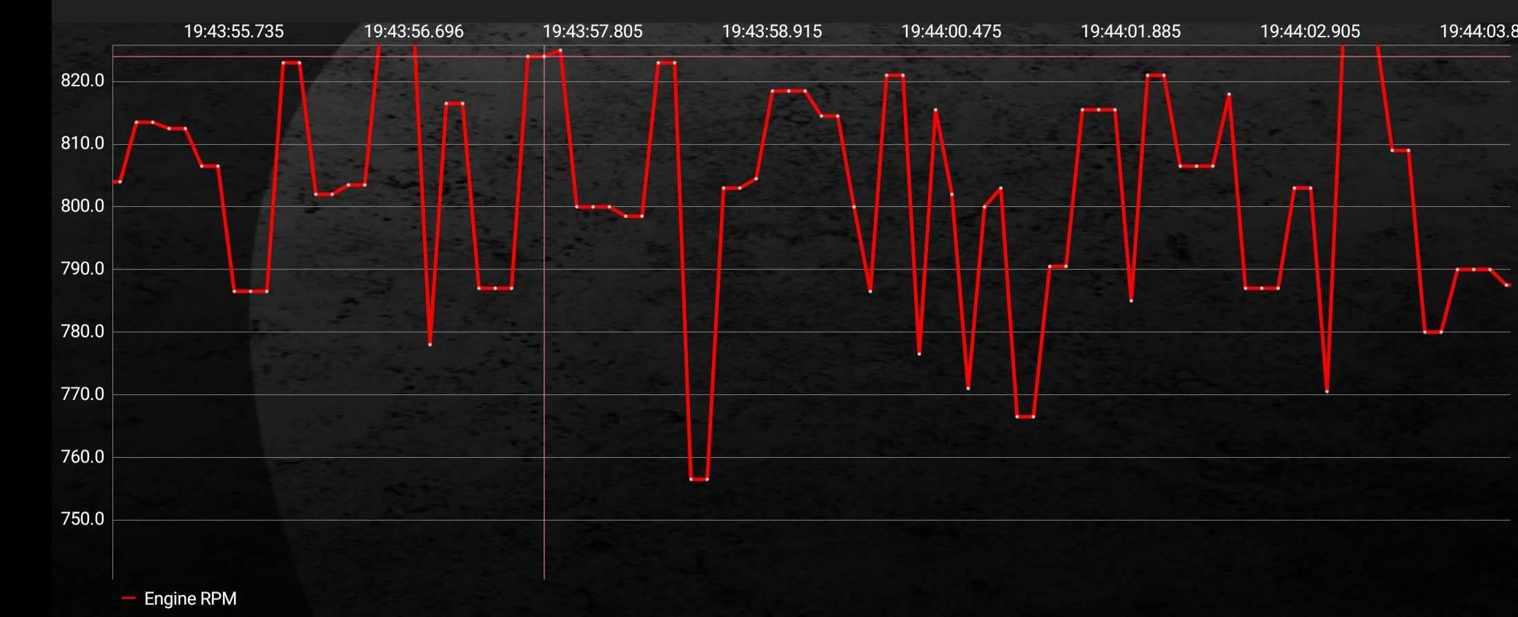

Eseguito dump del registro della centralina, registrati zero eventi. Sto usando un ELM327, risulta completamente compatibile dall'app Torque su cellulare ma non essendo propriamente uno strumento professionale prendo il risultato con le pinze.
#15
Non sono riuscito a fare di meglio, si vedono i giri dei minimi decisamente ballerini, passo da 820giri/minuto a meno di 770

Eccomi con aggiornamenti, stasera ho ritirato l'auto.
Il meccanico ha detto che i minimi erano irregolari per via dello sporco accumulato nel motore, di seguito quanto indicato nel rapporto: pulizia e regolazione corpo farfallato con apprendimento minimo + decarbonizzazione.
Riguardo la decarbonizzazione ho solo sentito parlare, pare essere un trattamento all'idrogeno FlexFuel Hy-Carbon S che a 60 minuti a 2000giri fissi pulisce tutta la situazione, per me la storia del trattamento è fuffa markettara, il vero lavoro l'ha fatto l'ora trascorsa a 2000 giri che andando in temperatura ha 'sturato' il motore ed i residui.
Sinceramente ci capisco poco, sarà che ho sempre avuto auto diesel, ho sempre fatto poche tratte molto lunghe ma tante, tantissime tratte brevi da 10km o anche meno e non ho mai avuto problemi simili, forse la Giulia è delicata... :rolleyes:
Fatto sta che mi sembra di aver cambiato auto, al minimo ho 800 giri/minuto perfetti +-10RPM registrati da ELM, l'auto non ha più mezza vibrazione.
