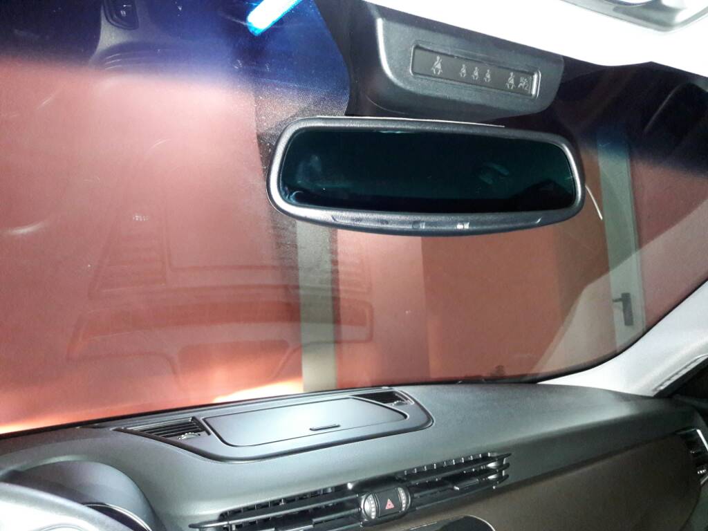

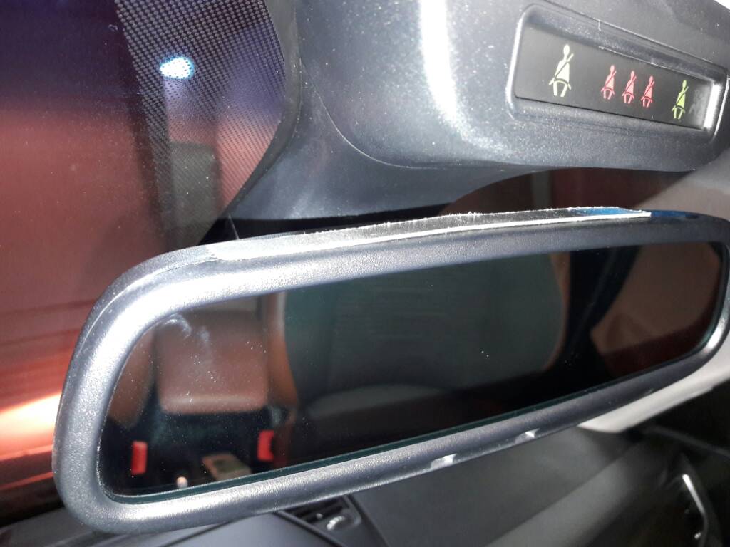

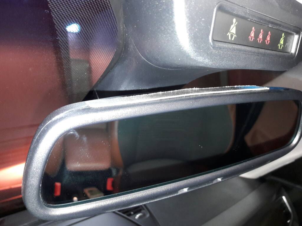

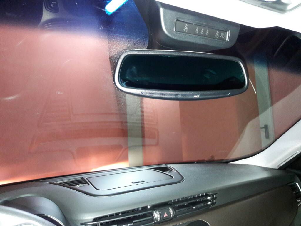

Ciao alfamike83, certo volentieri, anche se non credo che la mia sia la soluzione migliore e definitiva però per ora non ho trovato di meglio [emoji21]
Nella prima foto ho abbassato lo specchietto per farvi vedere meglio, nella seconda è la vista normale... diciamo che adesso è veramente raro che vibri lo specchietto anche se ancora non sono soddisfatto al 100%. Accetto consigli [emoji4]

Ciao alfamike83, certo volentieri, anche se non credo che la mia sia la soluzione migliore e definitiva però per ora non ho trovato di meglio [emoji21] Visualizza allegato 136235Visualizza allegato 136236

Se io premo lo specchietto lui cigolio nella giunzione tra le 2 plastiche presumo sia quello il mio problema. Anche io volevo aprirlo ma sinceramente non saprei come fare mi puoi dare qualche indicazione? Non ho usato nastro isolante, ma nastro biadesivo gommato (biadesivo non serve ma era quello che avevo [emoji2]) e l'ho messo nella giunzione tra le 2 plastiche...

Allora...ti dico subito k aprire un fotocromico è possibile ma a tuo rischio e pericolo.Io l ho dovuto fare x adattare quello del 159 alla Giulietta...ma nell aprire i ganci,oltre ad aver segnato e deformicchiato le giuture dei gusci,alcuni ganci si son rotti.E da lì l idea di sigillare tutto con il silicone.è tutto pergettamente chiuso,credimi,nn ci sono parti meno aderenti o che scricchiolano.Infatti nn so ancora se imputar la vibrazione a queato...o al supporto specchietto k si attacca a quello trapeziodale che sta sul vetro.
A questo punto...ti direi di far una prova.Metti del nastro isolamte nero amzichè il biodesivo...magari risolvi e nn si vede.
Cmq a te e evidente k la.vibrazione è causata dal nn perfetto accoppiamento...ma chissà se anke il supporto soffre.
