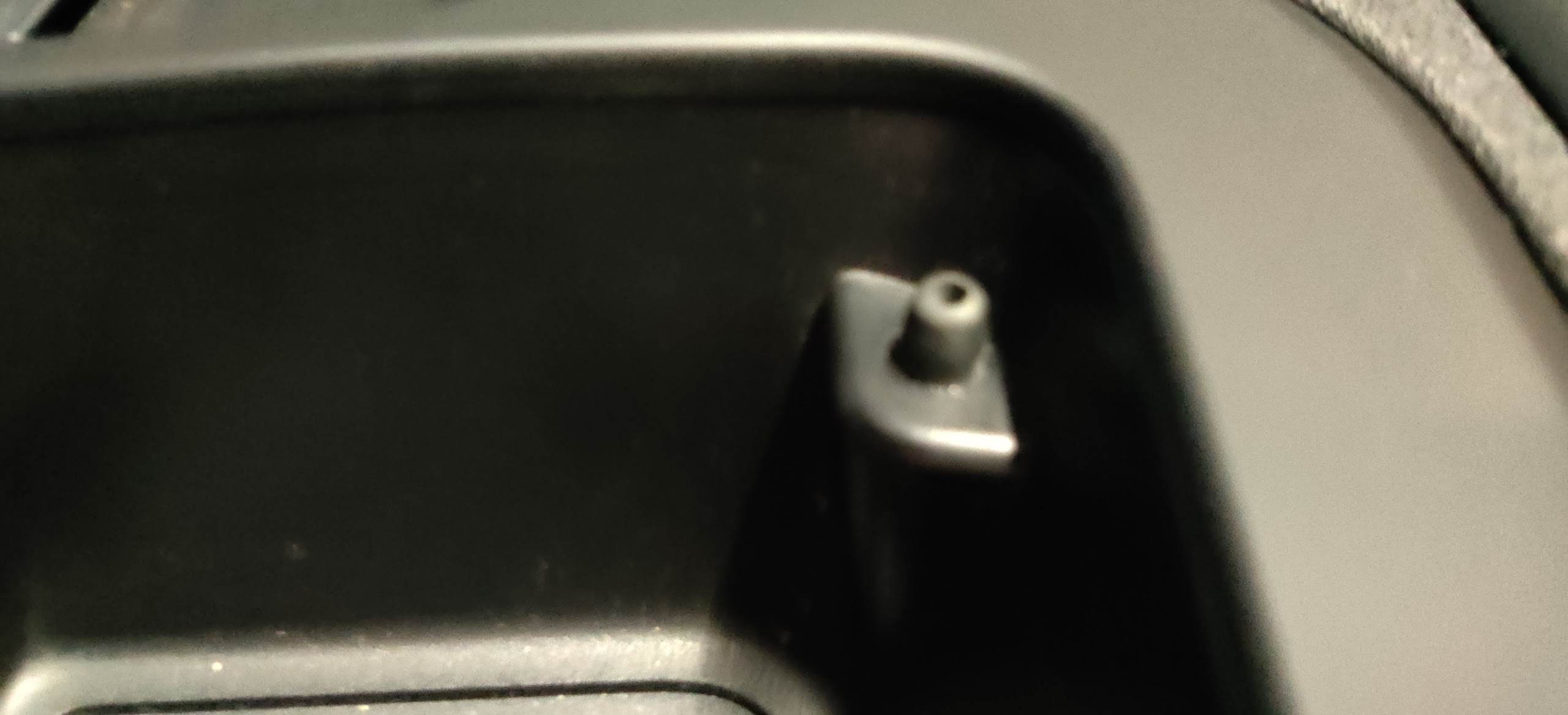

buongiorno,
volevo chiedervi un consiglio, ho letto dei vari problemi che da questo cassetto centrale e le varie guide
tipo questa :
riparazione cassetto centrale cruscotto
ma nel mio caso non si e rotto ma vibra e da parecchio fastidio (al punto che quasi vorrei bloccarlo del tutto) , complici anche le strade asfaltate molto male
nessuno ha mai avuto questo problema? ho visto che alcuni usano del wd 40 per lubrificare ,posso anche provare ma e come se ci fosse un po troppo gioco ....
la giulietta e del 2017,ancora in garanzia,l ho fatto presente in officina ma e stata solo un immensa perdita di tempo (e onestamente sono stufo di perdere mezze giornate )
grazie :)
Lo inizia a fare anche la mia ora avvolte secondo me bisogna mettere della gomma piuma sotto in modo che fa da fermo e rimuove gioco se c’è
Reazioni: Steno40

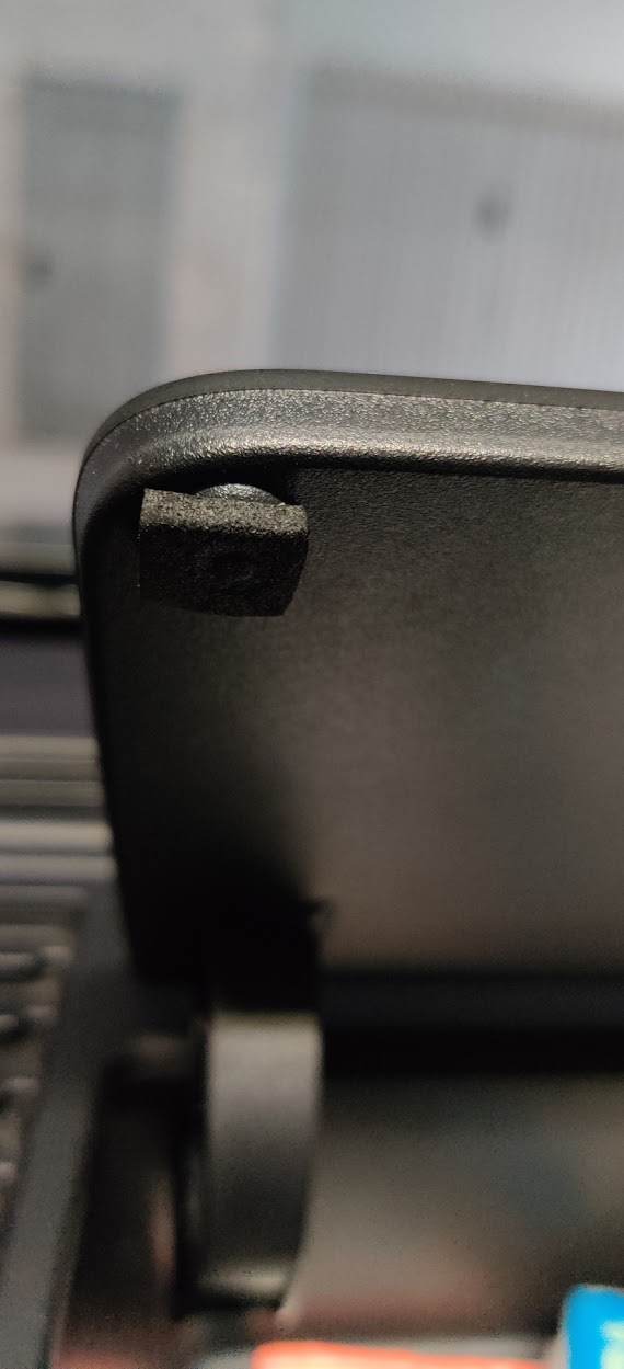

c e gioco basta appoggiraci il dito sopra e si avverte subito , sono questi 2 gommini ad essere troppo bassi , l ideale sarebbe eliminarli proprio con 2 piu alti
al momento ho rimediato cosi, senza esagerare con lo spessore altrimenti forza un pelo a chiudere e temo che col passare del tempo il fragile meccanismo si rompa
