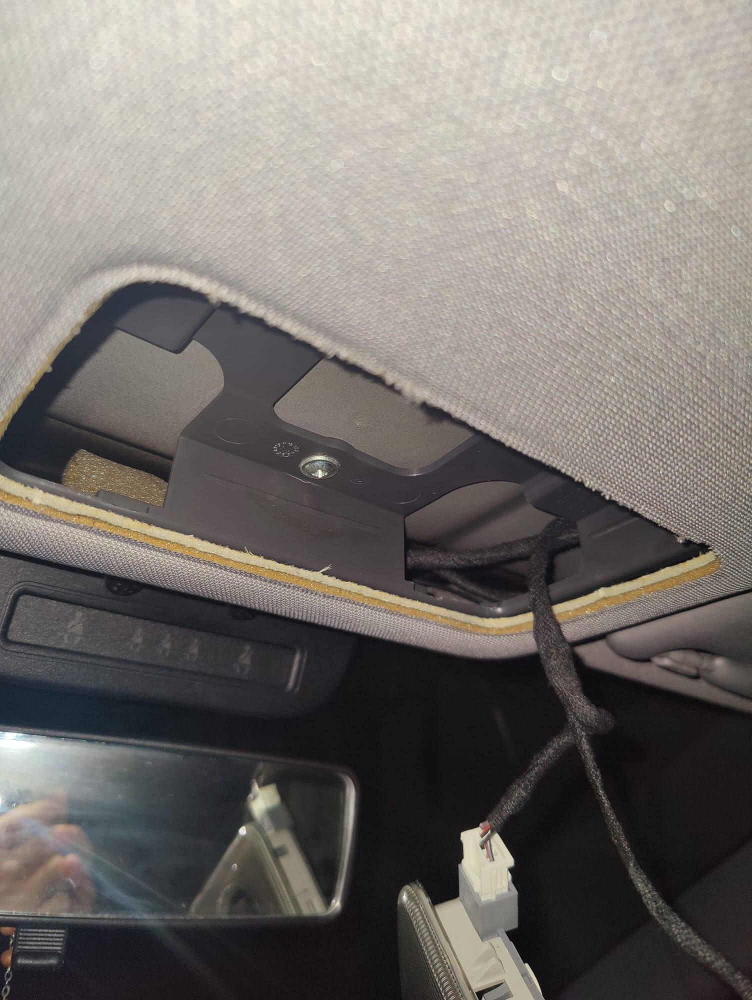

Ciao a tutti,
la faccio brevissima, da un po' di mesi dal cielo provenivano vibrazioni abbastanza importanti ad un certo numero di giri motore.
Qualche giorno fa ho provato a dare dei colpetti e si sentivano dei pezzi all'interno.
Ho smontato la plafoniera, ho provato ad inserirci la mano ed ho trovato questa roba qui:

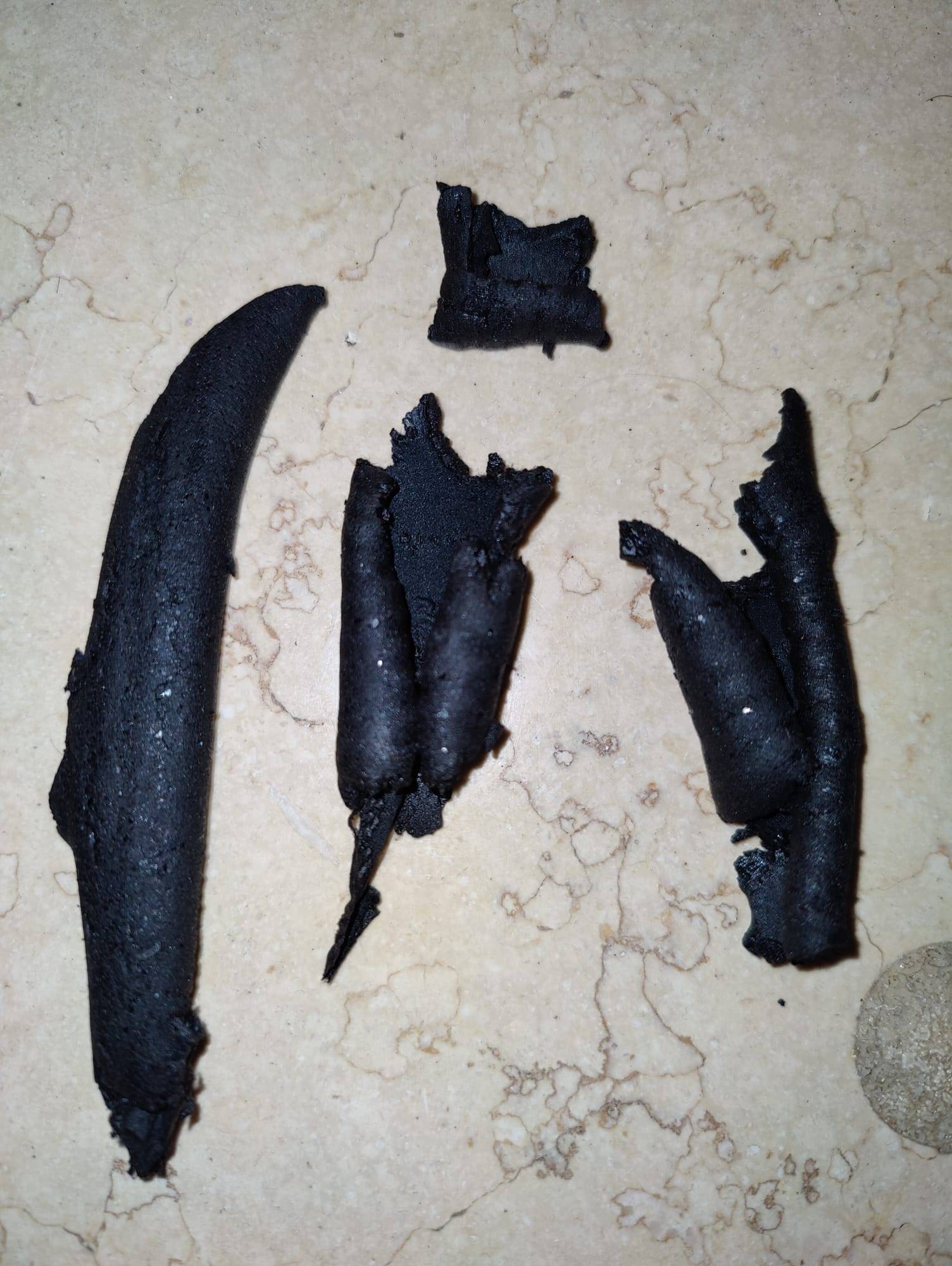

Di che si stratta ?
E' un materiale duro.
La mia ipotesi è che sia tipo un materiale isolante che con gli anni ed il caldo si è deformato fino a sgretolarsi e staccarsi.

Sarei curioso di capire cos'è se qualcuno avesse già smontato il cielo e sa cosa c'è sotto.
Guarnizione ? Materiale isolante ? Senza di questo materiale cosa succede ?
Grazie!
È schiuma poliuretanica che serve come colla fissante a tutta l'impalcatura del rivestimento. Con il tempo secca e si stacca.

Assolutamente sì. Comunque la prima cosa che viene giù è il tessuto grigio, l'impalcatura è tenuta anche da delle clips e resiste. Quello di cui ti dovrai preoccupare quando succederà è quella porcheria di gomma piuma tossica che sta dietro al tessuto e si sbriciola. Quindi poi o butti via la macchina o gli rifai la tappezzeria.

è un pezzettino di antirombo che è attaccato sul cielo dell'auto, si sbriciola e si stacca.
