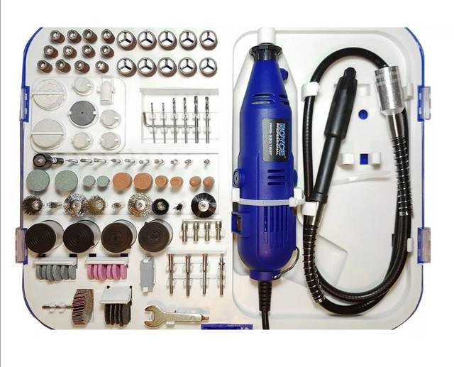

Poggia la mascherina di faccia in giu su qualcosa di morbido, cosi da evitare di graffiarla... Armati di :
1) tanta pazienza
2) un drimmer tipo questo in foto
Visualizza allegato 207774
E piano piano cercando di essere preciso e senza andare a velocita troppo elevata del drimmer consumi dall'interno i 4 bordi che toccano il display dell'autoradio .. Fai un po alla volta e piano perché devi assicurarti che la misura combacia poi con i supporti laterali, ovvero dopo aver avvitato i supporti laterali la mascherina deve toccare bene lo schermo e non lasciare il vuoto tra mascherina e schermo...
Posta una foto del tuo lavoro, vorrei vedere come è venuto.
Ti sembrerà strano ma ho preferito non limare la mascherina(almeno per adesso) ... Questo lavoro del drimmer l'ho fatto per altre cose e ti assicuro che con la fresa adatta e una mano ferma esce un bel lavoro senza molti sforzi.. Perché con la carta vetra (povero djdavid) se ne vanno anche le mani
1) tanta pazienza
Quanto recupero a livello di cm con questo lavoro?
