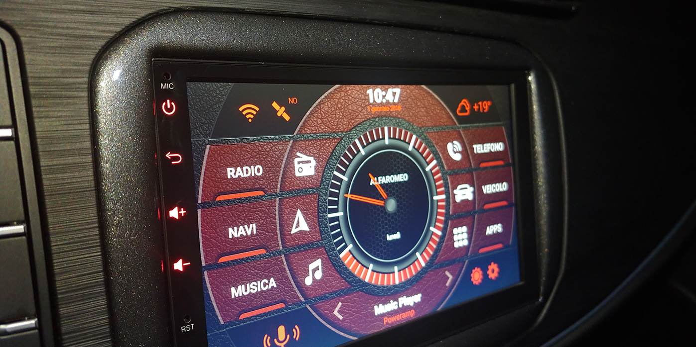

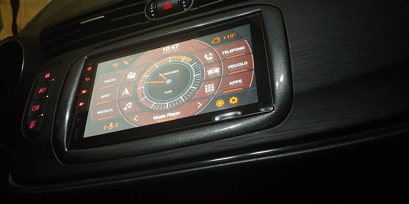

@djdavid sono riuscito a risolvere per il cavo dell'illuminazione..nel caso serva a qualcuno il consenso delle luci è dato da un cavo arancione sullo spinotto che proviene dalla ctuar01 (in mezzo tra il GND e il GIALLO)

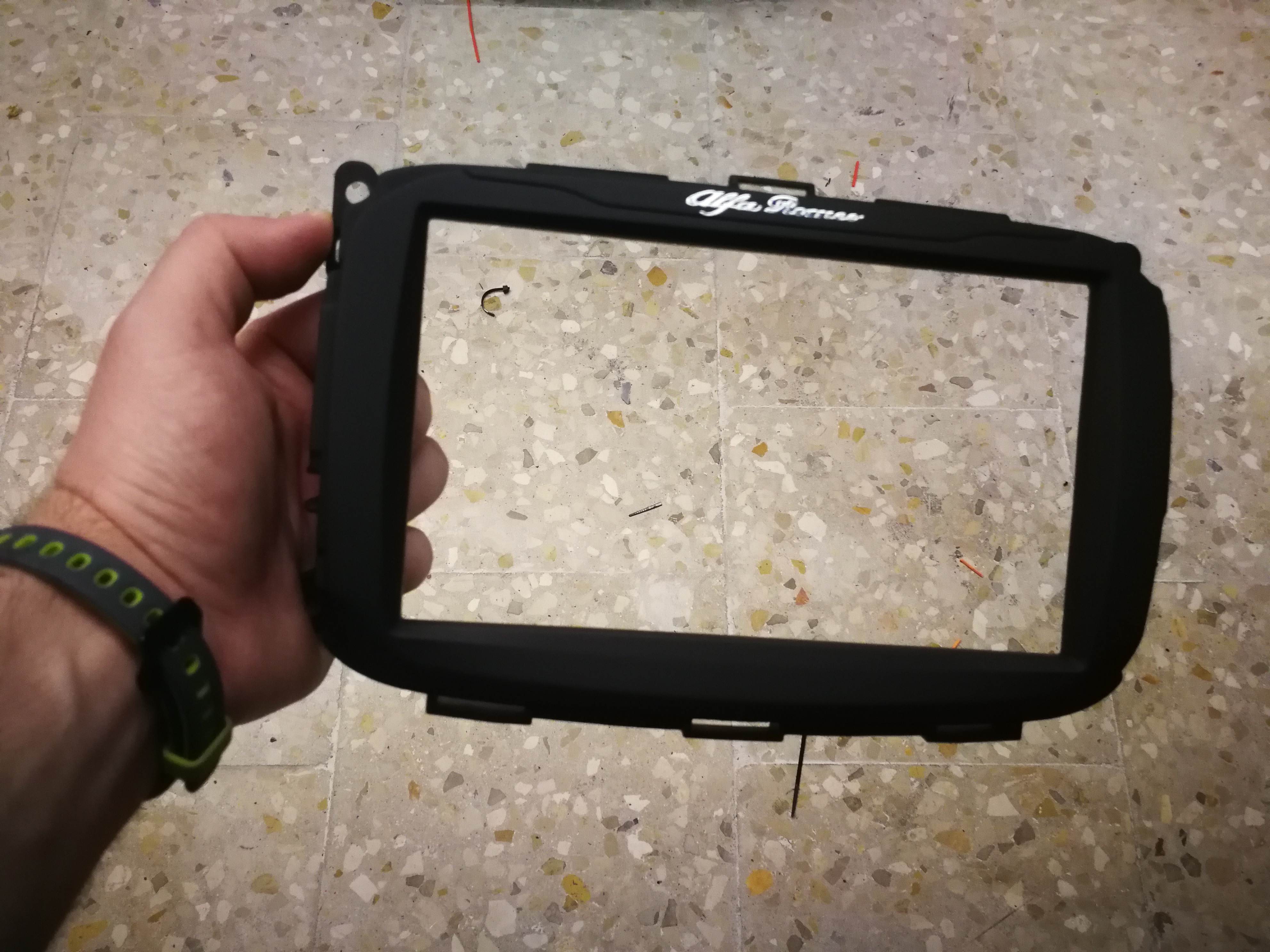

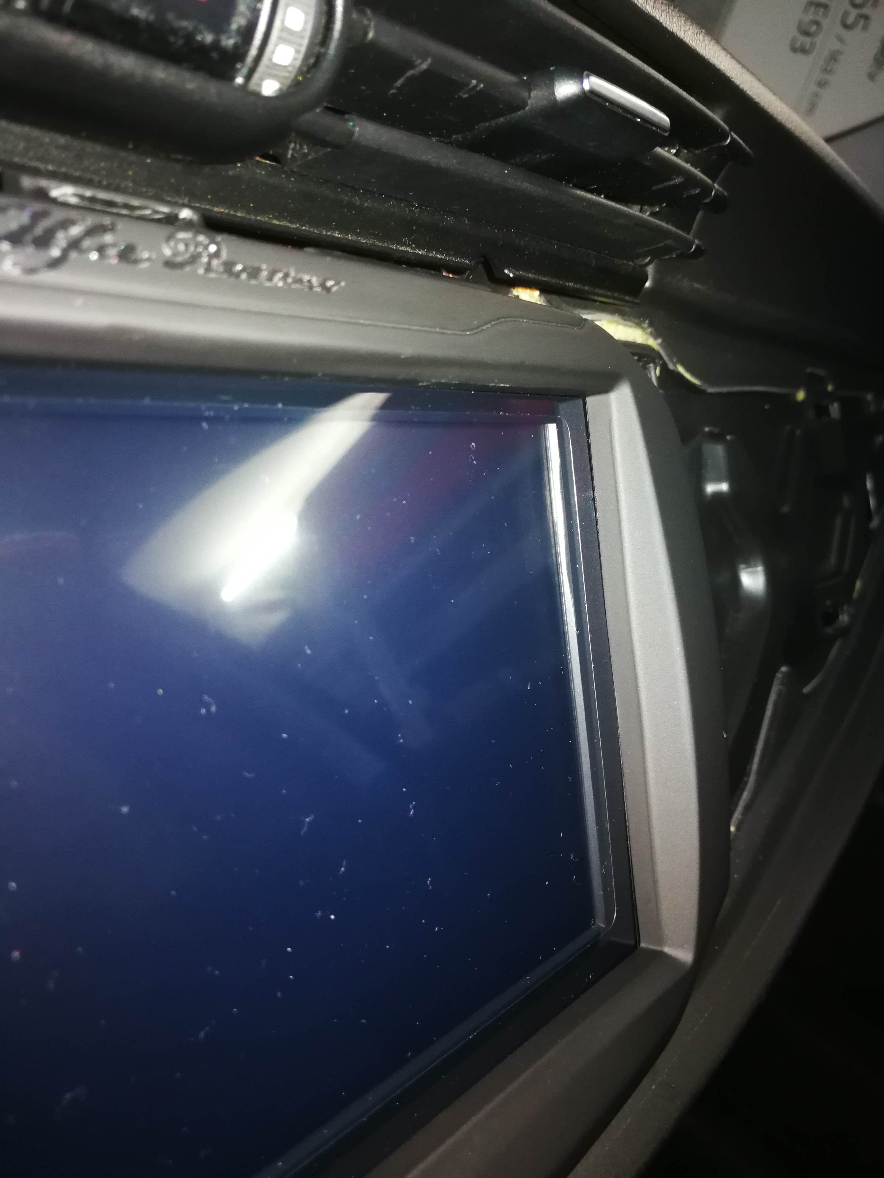

@jumbo per quanto riguarda la mascherina ti ho fatto 2 foto per farti vedere l'effetto come sarebbe se non la limi... Anche io ho la mascherina dell'alpine

#72
Ok, l'hai trovato.
Per la mascherina, non si capisce dalle foto, @jumbo se non la limi viene praticamente sovrapposta al frontale dell'autoradio mangiandoti 1 cm circa.
#73
A me la mascherina non è limata.. E come dici tu siamo piu o meno tra il bordo esterno della mascherina e il touch a circa 0,8 cm.. Forse un domani la limeró anche io

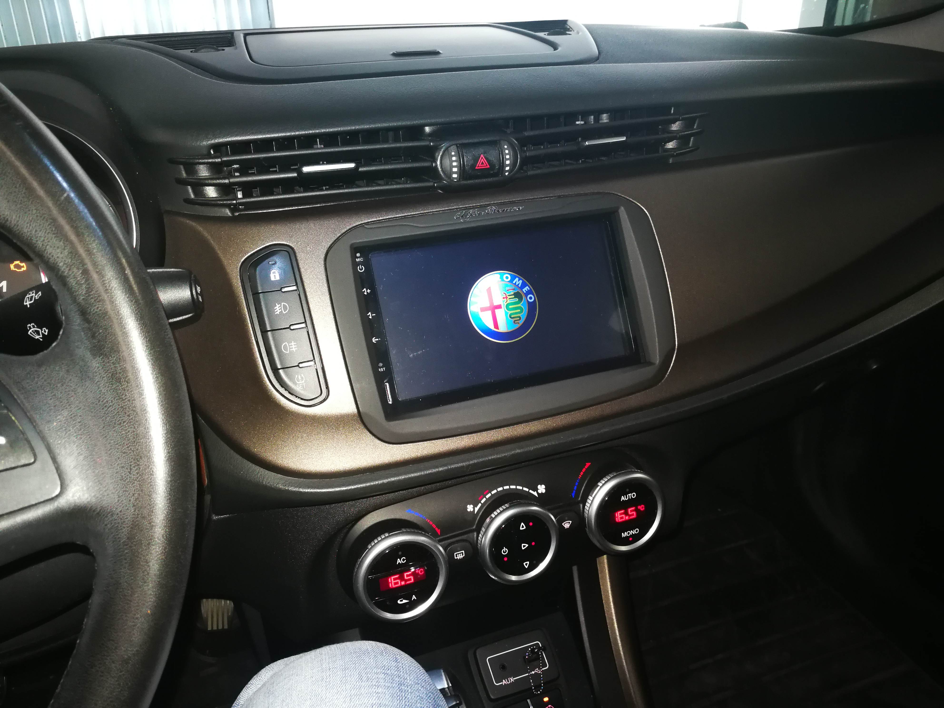

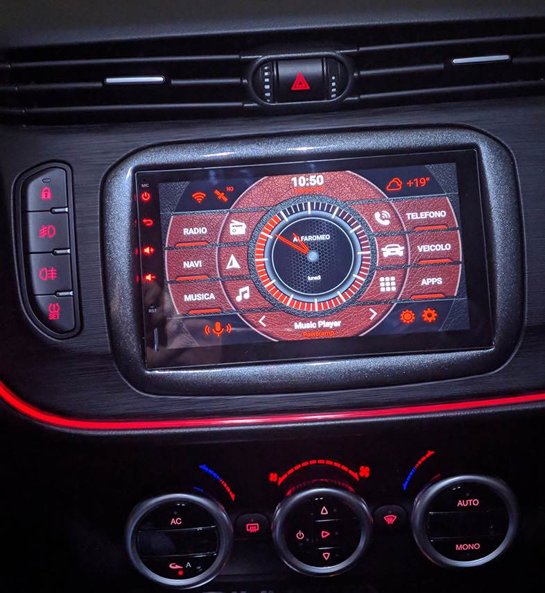

Alla fine sono riuscito a far venire la mascherina come volevo io.
I tentativi con il mio amico non mi avevano convinto, l'avremo verniciata almeno 4 volte con successiva sabbiatura!
Venivano sempre fuori dei problemini, probabilmente dovuti ad un fondo non corretto.
Portata da un carrozziere, sempre nostro amico, approfittando di una verniciatura di una Kuga grigio scuro metallizzato.
Questo il risultato:
Quest'ultima foto è quella più vicina al colore reale.
L'adesivo che avevo inizialmente con la mascherina originale non lo prendo più, sta decisamente meglio senza.

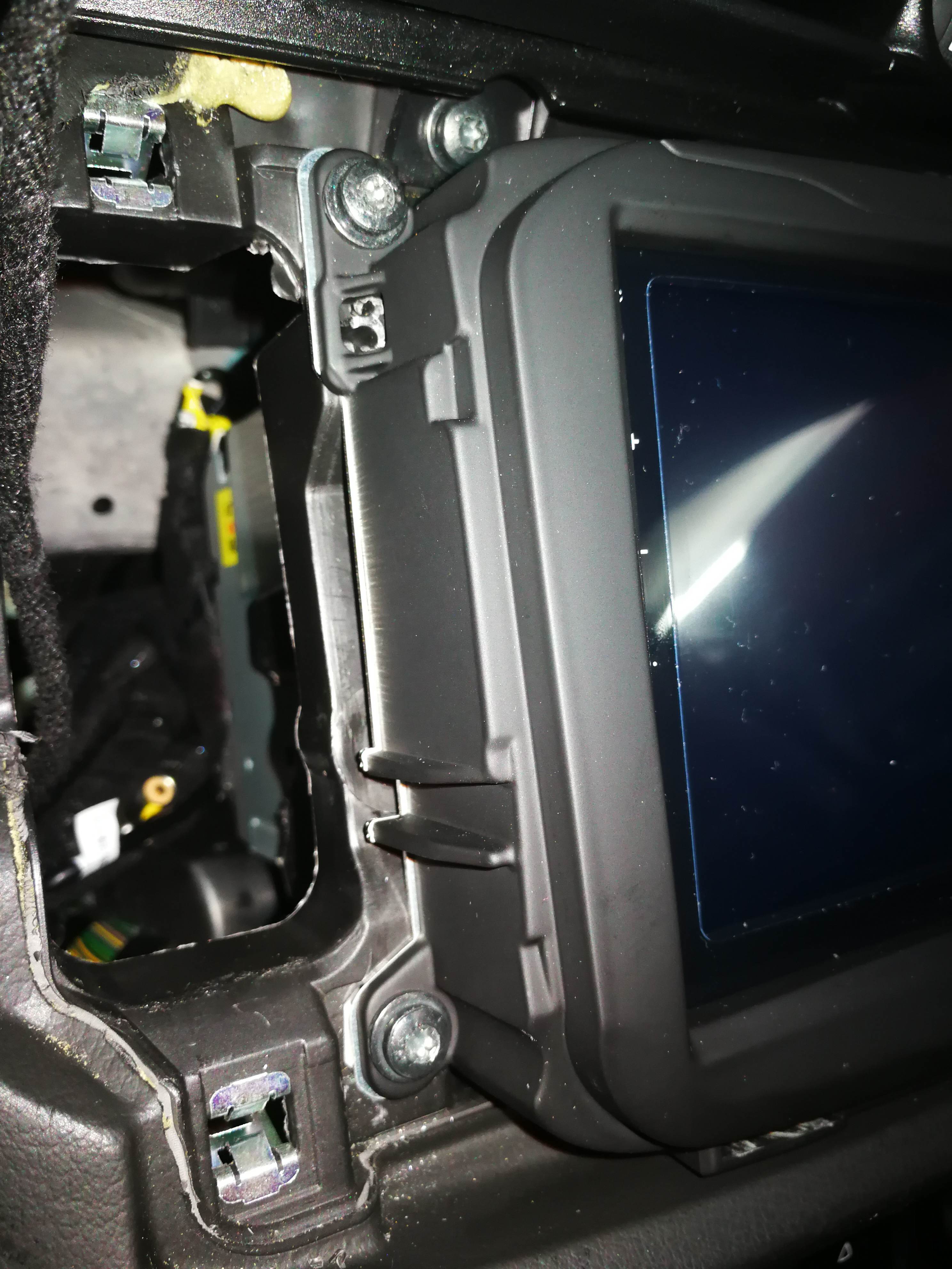

Ho notato che sopra la parte alta della mascherina, la plastica della mostrina non chiude bene, lo faceva anche prima, la clip è presente, lo fa anche a voi?
#75
Si lo fa anche a me, pensavo di aver messo le clip al contrario.. Invece credo sia proprio così

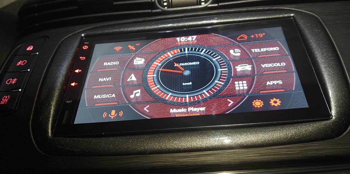

ce qualche Launcher migliore che si può usare?

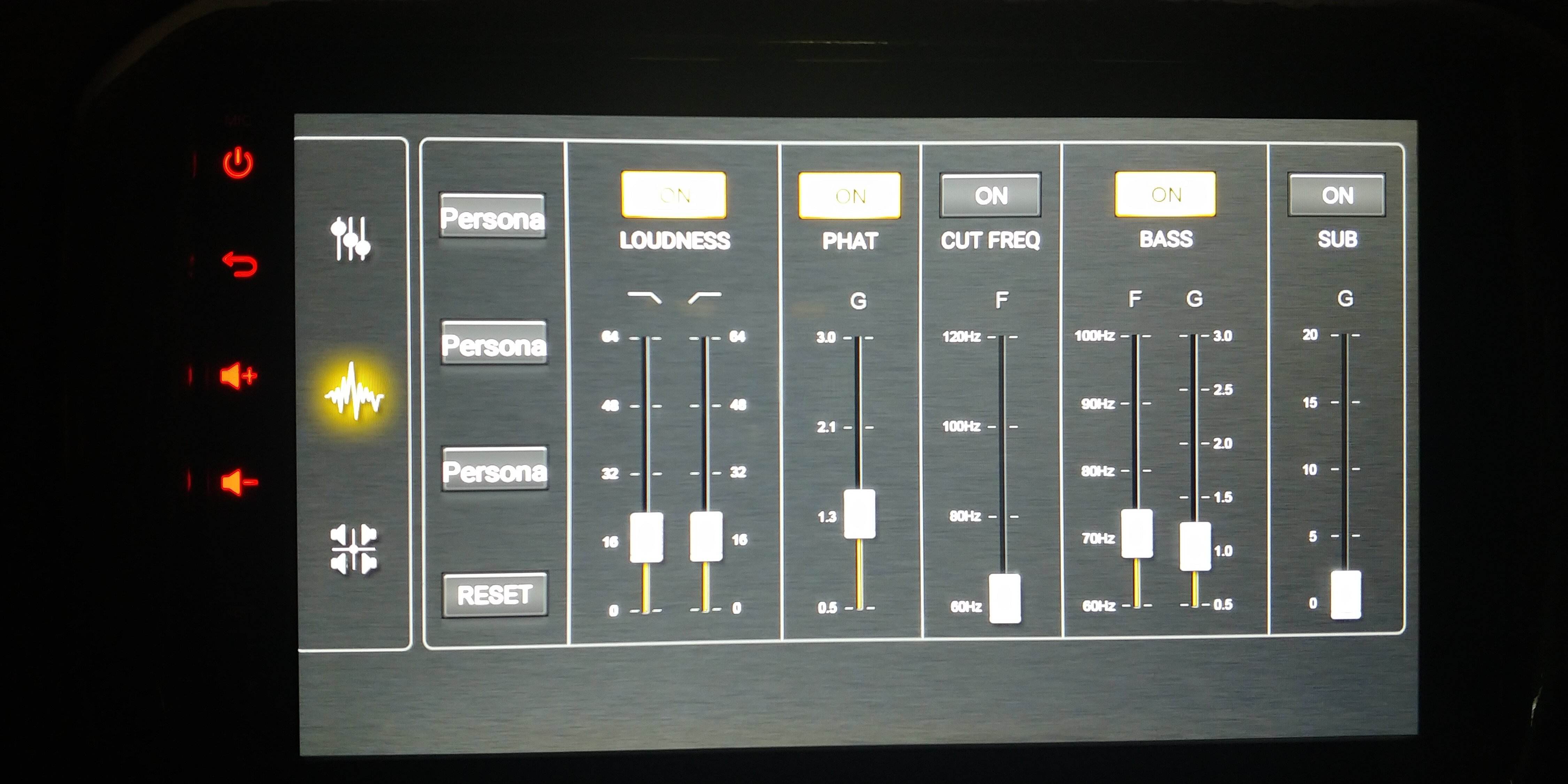

Come faccio a settare in modo perfetto l'audio dal dsp?

2- i migliori sono Agama ed FCC Launcher. Ma va a gusti. Dai un'occhiata sul PlayStore inserendo Car launcher, ne troverai diversi, guarda immagini e recensioni e ti farai un'idea.

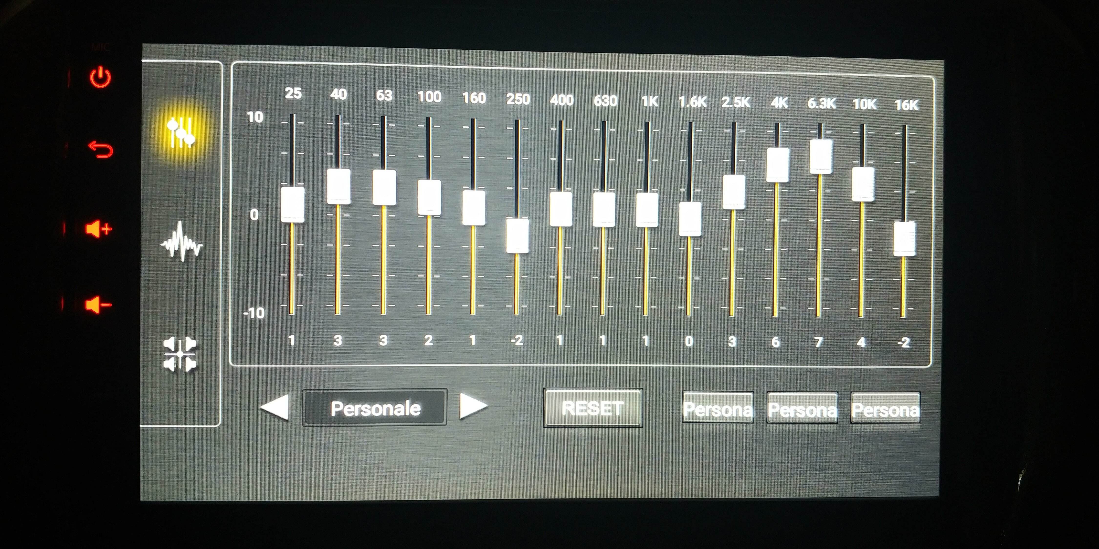

4- metti una bella fonte, una canzone che risalti l'audio, volume medio alto e apri l'equalizzatore.
Innanzitutto lo setti in modo da esaltare le varie frequenze secondo il tuo gusto, inoltre aprendo gli altri menù avrai a disposizione altri effetti e parametri.
Prova ad attivare ogni singola voce così sentirai le differenze.
Ti manderò i miei settaggi (impianto originale).
Devo dire che non suona male, decisamente meglio dell'autoradio originale.
Certo inviami il tuo equilizzatore
