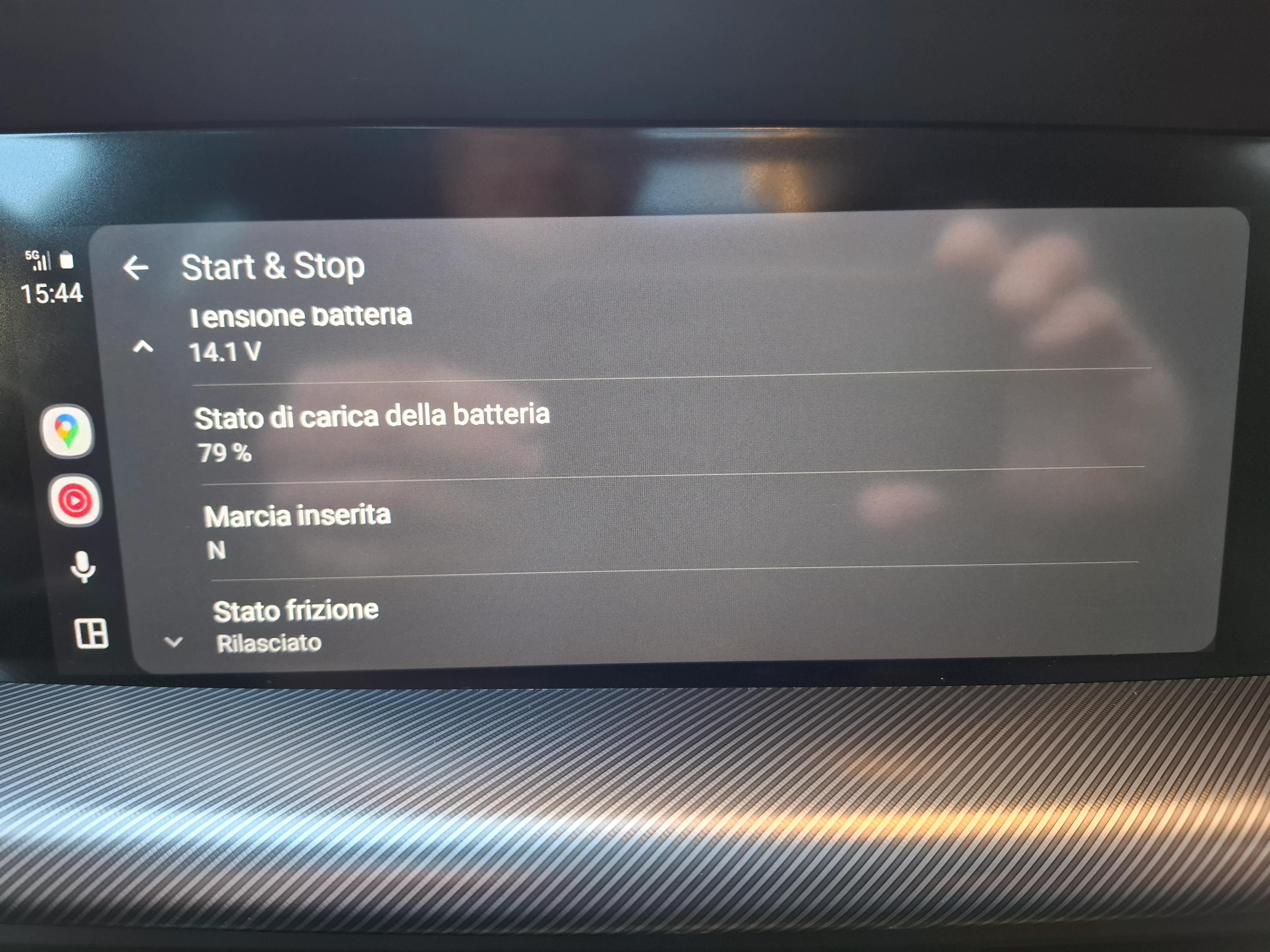

Con AlfaDpf ora puoi vedere le schermate direttamente sullo schermo dell' infotainment, compresa quella con l'indicazione della marcia inserita.
    1.3 MB · Visualizzazioni: 29
