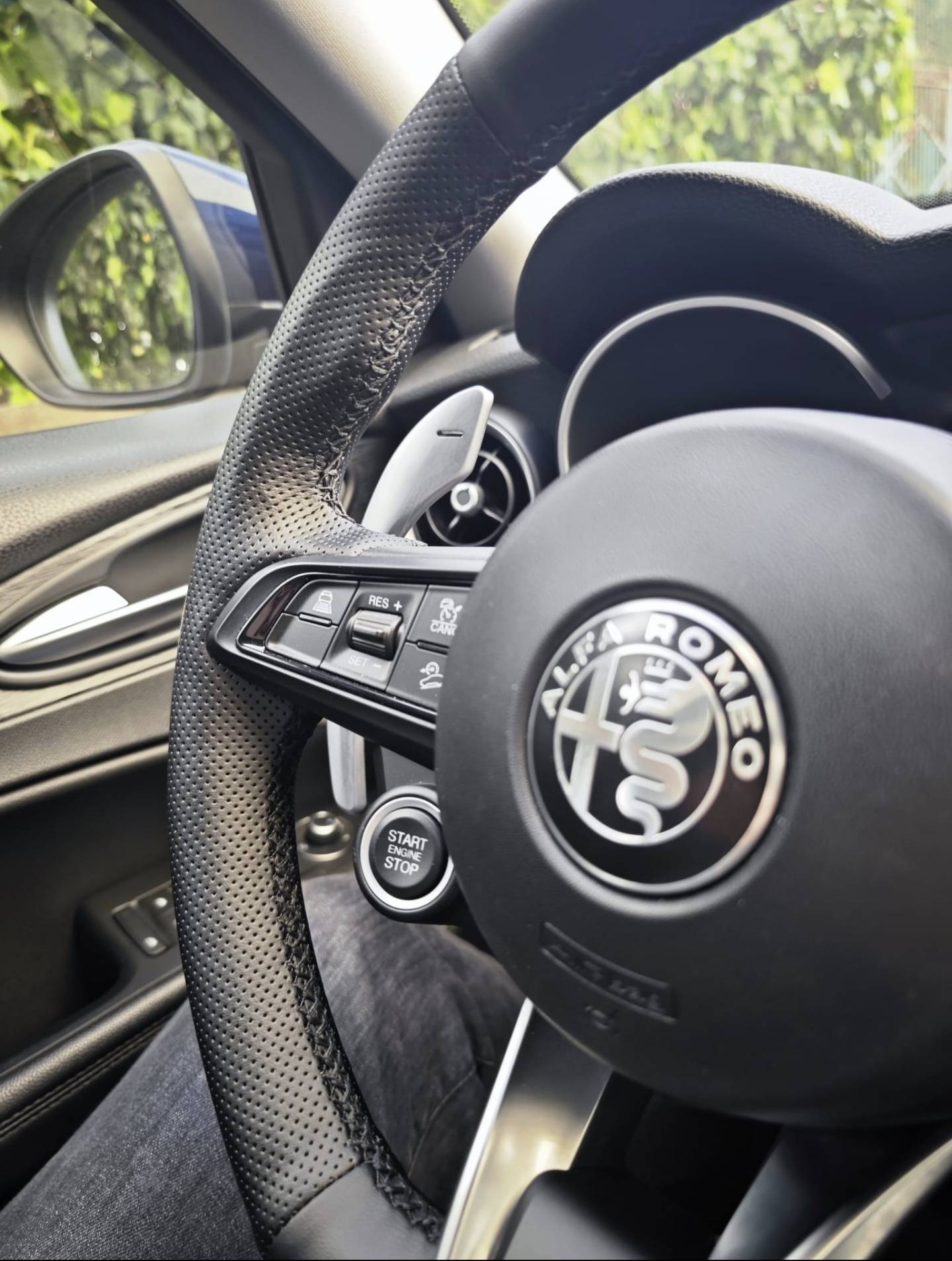

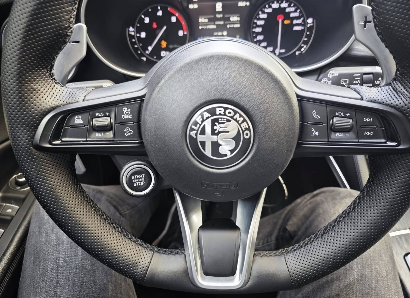

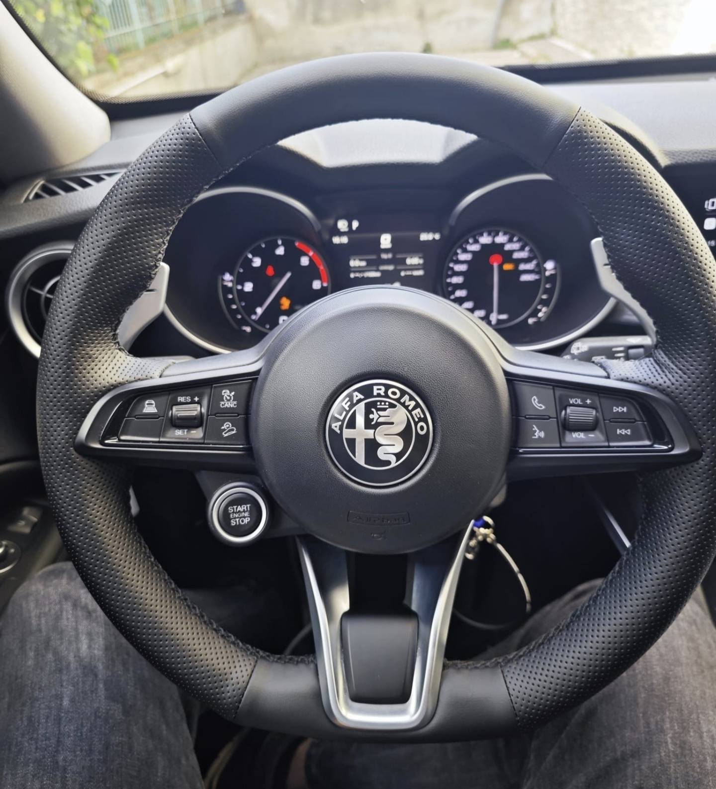

Quando ho preso la Stelvio c'era un graffio sulla pelle del volante ed ed era lucida e liscia ed aveva inoltre segni di "maltrattamenti". Ho optato per una copertura da cucire comprata su AliExpress. Un professionista mi aveva chiesto 200 euro per farlo . Ho pagato il pezzo di pelle fatto su misura 30 euro e l'ho cucito io senza nessuna esperienza una domenica mattina on circa tre ore di lavoro. Allentato le pulsantiere con un semplice cacciavite ed infilato la pelle sotto per poi serrare nuovamente le viti.Direi più che soddisfatto.
