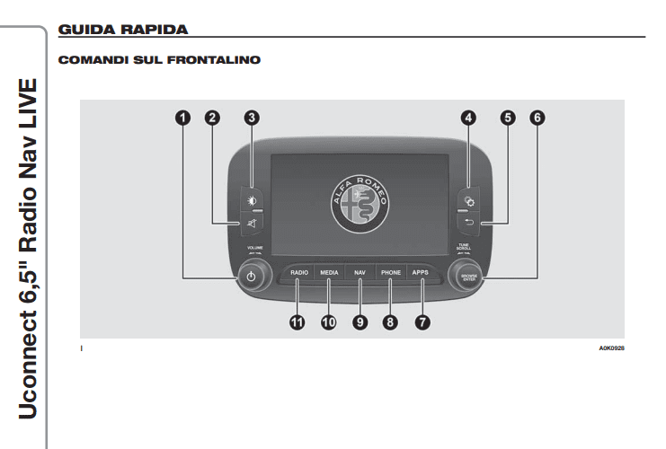

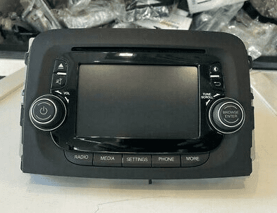

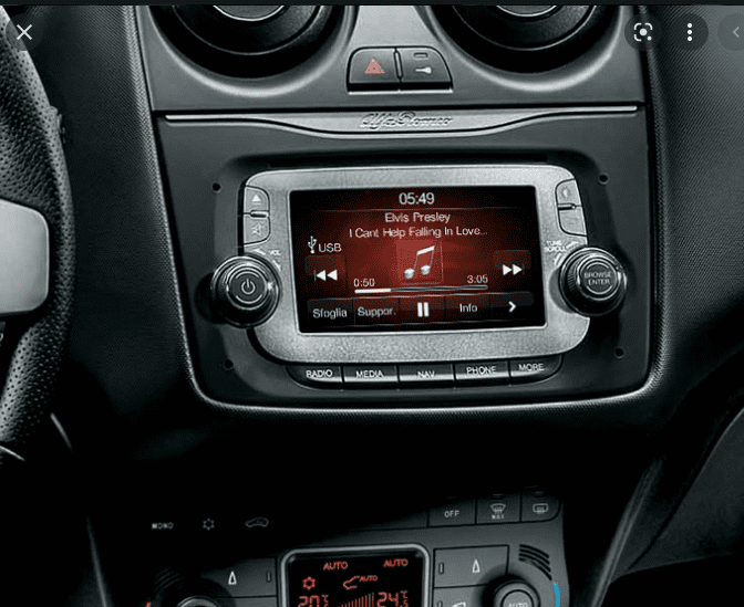

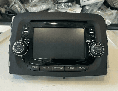

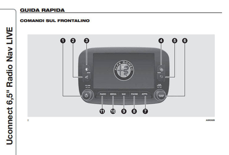

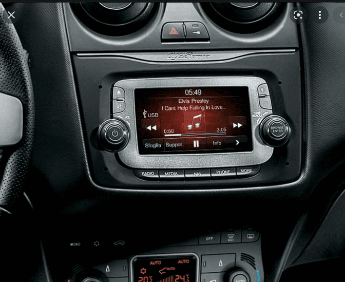

Uconnect 5.5 nella mia è installato di serie.. ma esiste un modello più evoluto il 6 se non erro..
Questo pero e senza navigatore nel mio è presente..
