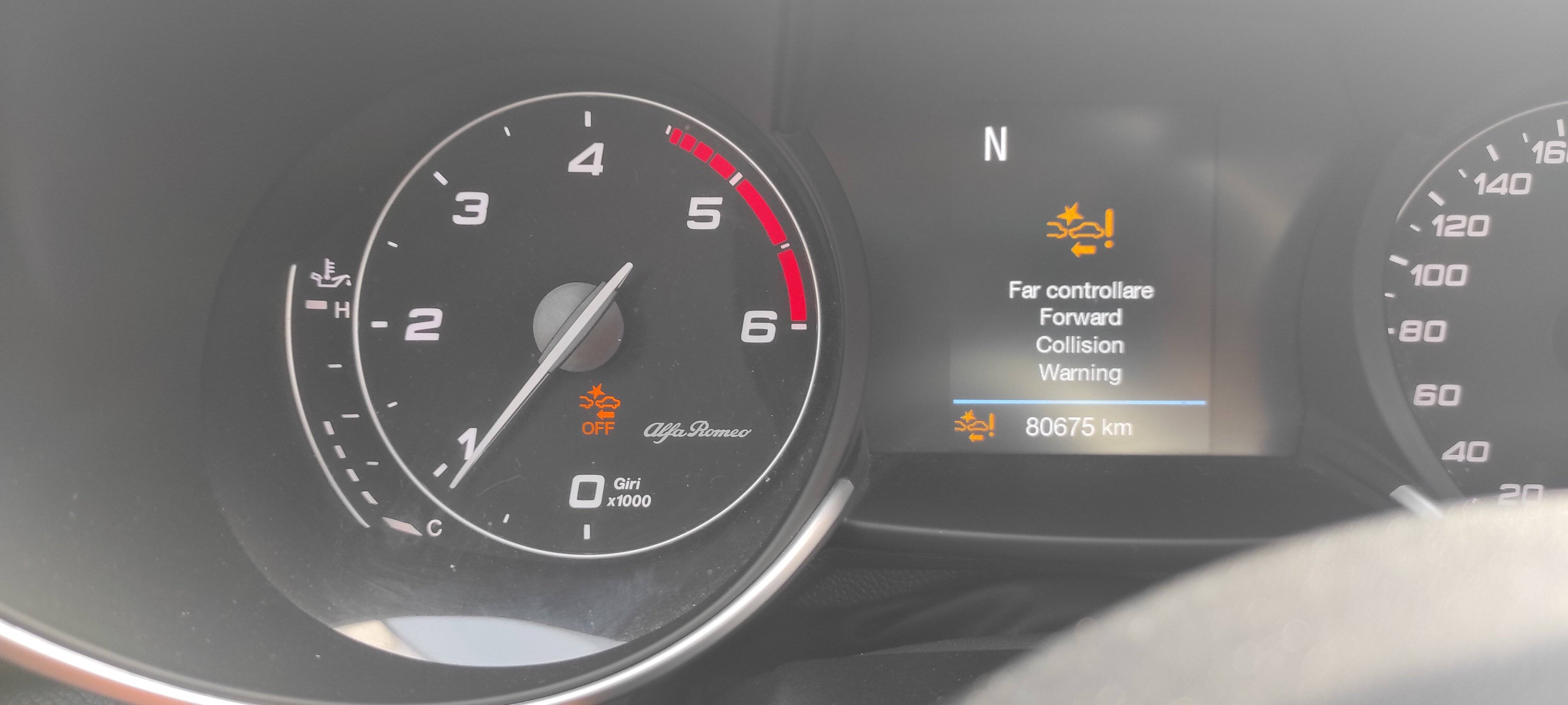

Buonasera sono un nuovo iscritto. Dopo un tagliando con rifacimento della distribuzione, l'officina mi ha ridato la vettura con la spia anticollisione OFF, che già questo non mi è piaciuto. Mi sono accorto che ad ogni spegnimento della vettura la spia inizialmente non si accende, dopo un po' arriva il messaggio di errore e la spia si accende fissa. L'ho portata nuovamente in officina e mi hanno banalmente corretto l'errore facendo risalire tutto ad un po' di condensa che ho nel faro posteriore che manda in errore lo stop e quindi l'anticollisione. Secondo me è una fesseria, anche perché ho letto di altri utenti alfa che hanno avuto lo stesso problema dopo un intervento in officina. Qualcuno ha risolto con la calibrazione del sensore radar, che comunque in pochi effettuano. Qualcuno ha altre idee? Io sono convinto che nelle operazioni di smontaggio l'operaio ha fatto qualcosa che non doveva fare.

Non mi sento di giudicare completamente farlocco il collegamento tra stop posteriore e anticollisione per esperienza personale: mi si era accesa la spia far controllare freno di stazionamento e sospensioni (ho le elettroniche) e in officina mi avevano detto che poteva essere un cablaggio della cintura di sicurezza da sostituire (per intero tutta la cintura), al ché mi sono sentito perculato se non ché poi ho trovato una circolare di AR che diceva proprio così.. quindi se fa contatto il gomito col ginocchio non mi meraviglierei.
Il fatto però che dopo la distribuzione (che han smontato tutto il muso) tu abbia errore sull’ anticollisione (legato al radar) fa un po’ pensare. So che c’è una procedura di riallineamento che fanno in alfa. Tu l’hai fatto da un generico o in alfa?

Dopo una settimana dalla correzione in officina si è riaccesa. Ora mi tocca riportarla. La cosa che mi lascia perplesso è vedere che nonostante NON sia un problema così raro, in officina sembrano non avere idea di come risolverlo. Chiederò una ricalibrazione del radar.
Se il radar non è stato danneggiato da qualcosa oppure anche un tentato furto, la ricalibrazione è sufficiente, bastano 15/20 minuti.
Nella peggiore delle ipotesi ti diranno che occorre sostituirlo alla modica cifra di €.1.290,00
