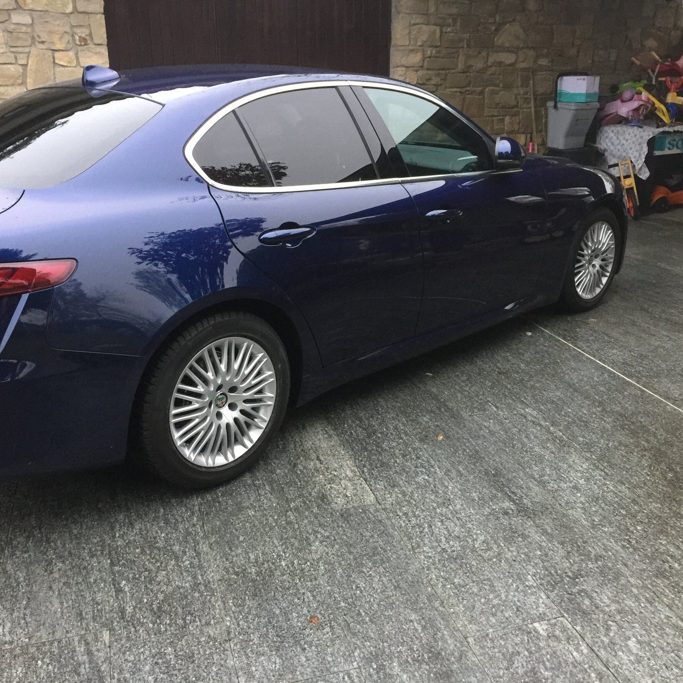

Oggi ho fatto Montare le gomme invernali del 17 su cerchio originale alfa Romeo modello giulietta. Tutto perfetto l'unica cosa il gommista ha dovuto alesare i fori perché la giulia ha filetto M14 e la giulietta M12. Devo dire che anche con cerchio da 17 l'estetica della macchina non ne risente.... ho fatto montare anche i sensori di pressione già che c'ero così non ci sono problemi. Domani vi girò due foto!!! Ciao a tutti

Ottimo sono curioso anche del risultato estetico finale
Ecco il risultato finale. Non male anche se i cerchi da 18 hanno quel qualcosa in più! In ogni modo per la stagione invernale sono ok.
