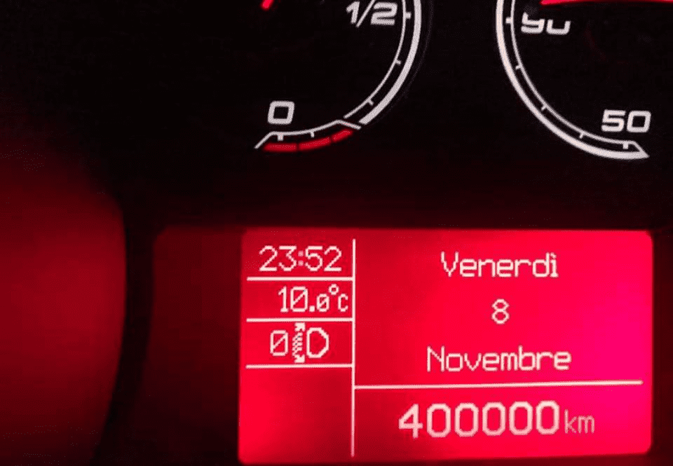

io dovrei essere uno di quelli che a quest'ora dovrebbe aver cambiato 5 motori perchè ho sempre messo il gasolio più secco che non lubrifica..
il gasolio normale neanche per sbaglio manco regalato
invece ho cambiato solamamente una frizione e 4 ammortizzatori..
