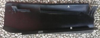

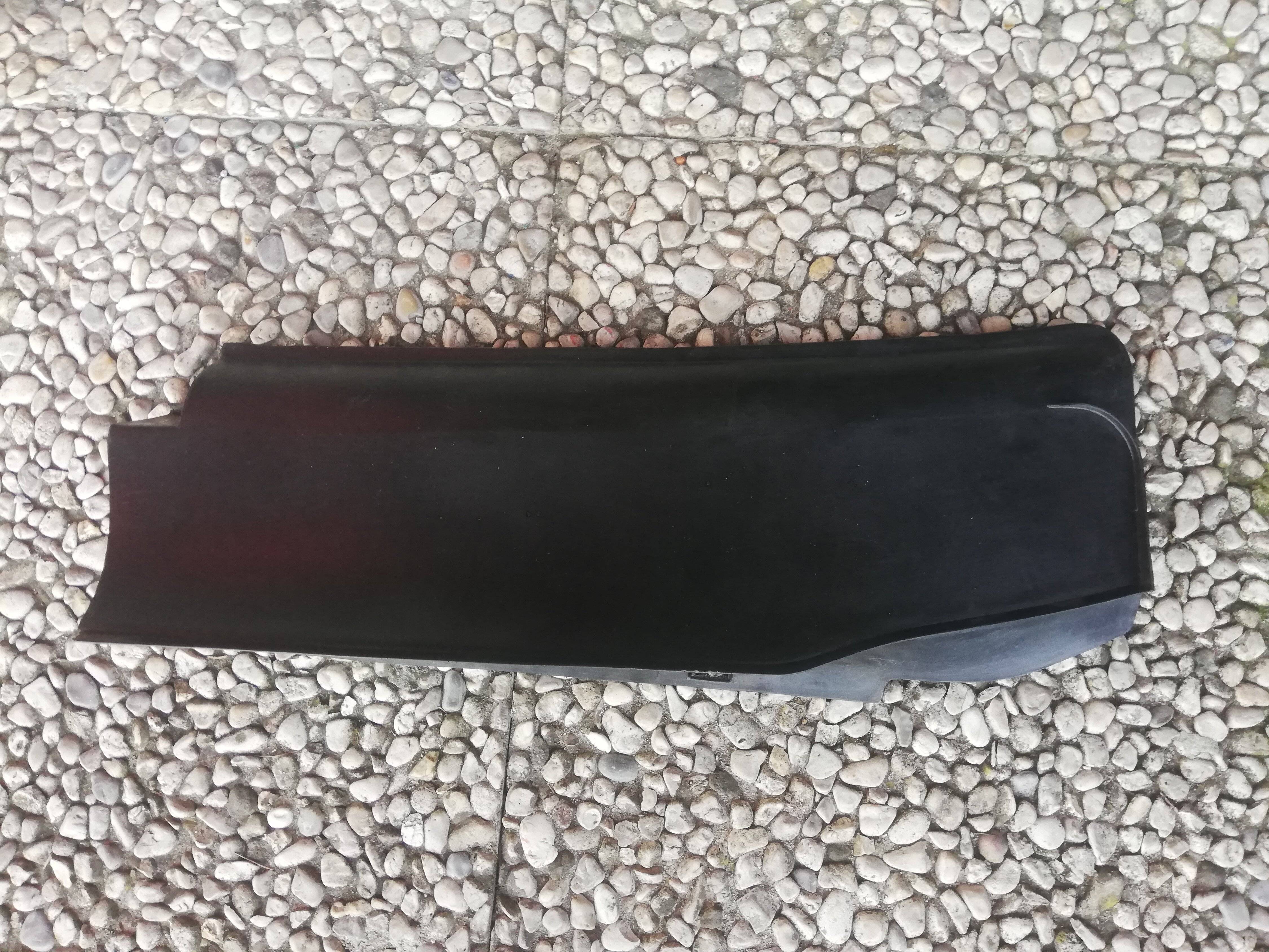

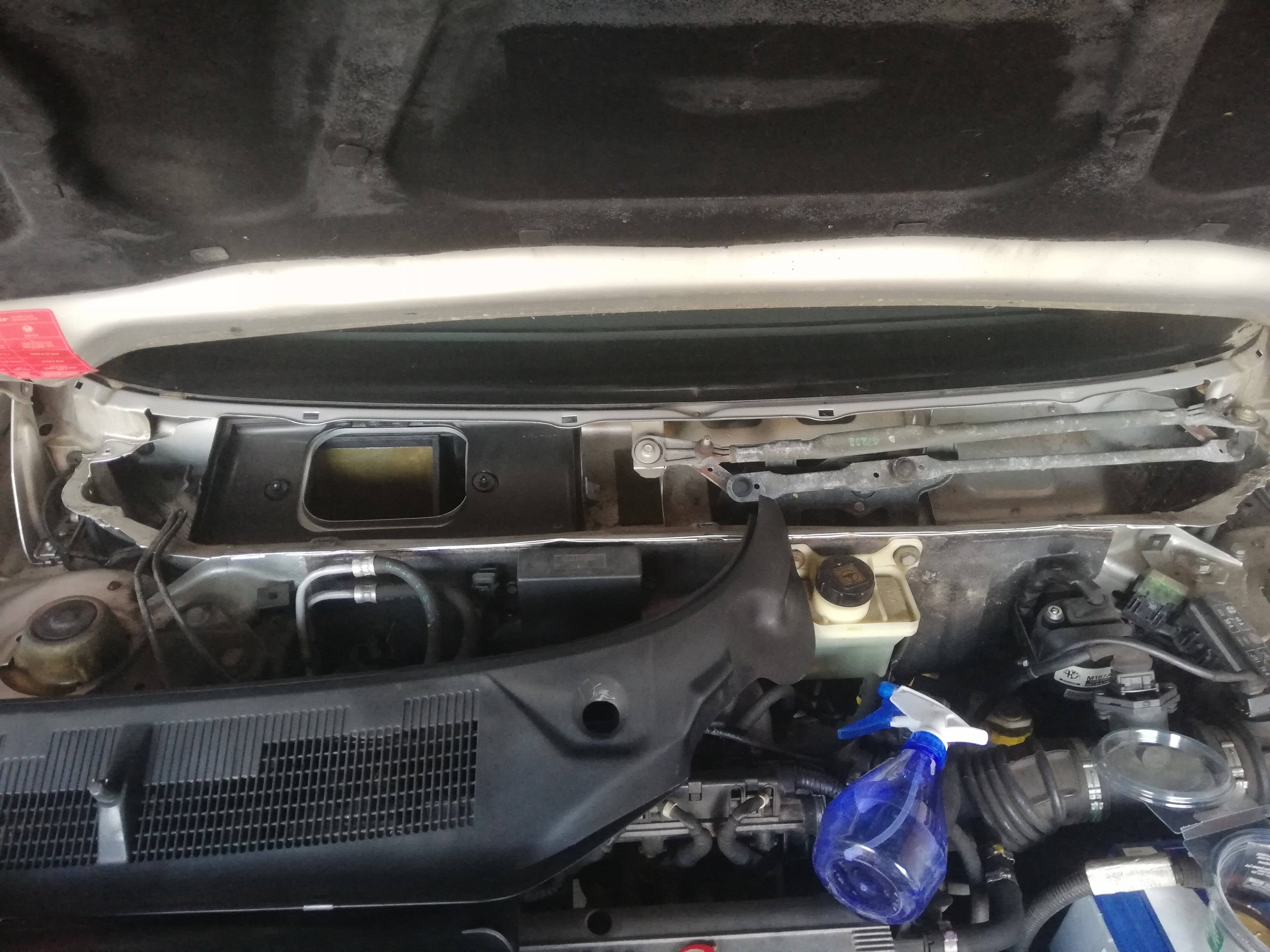

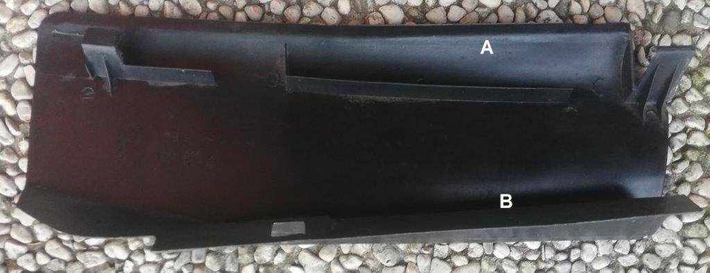

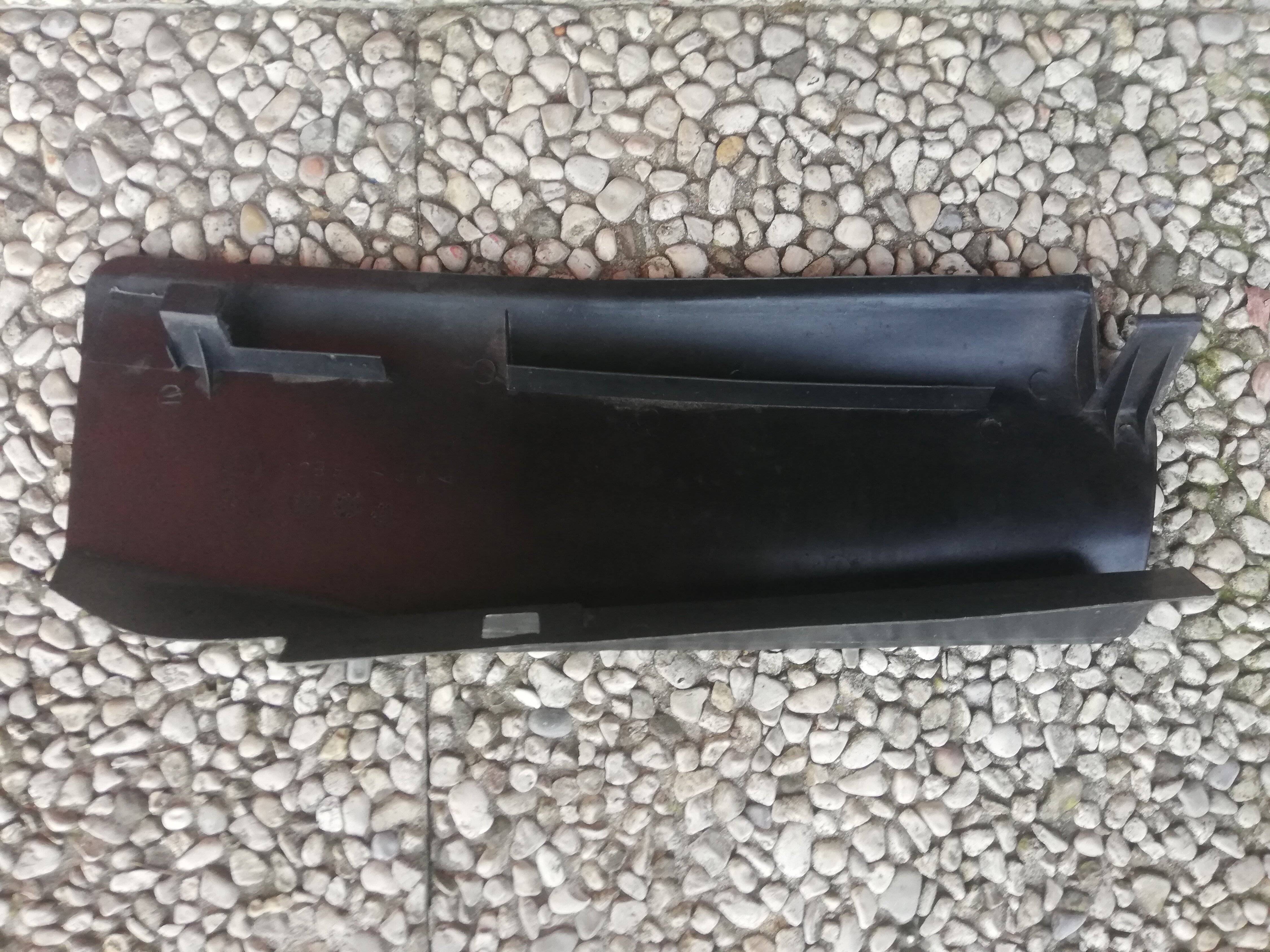

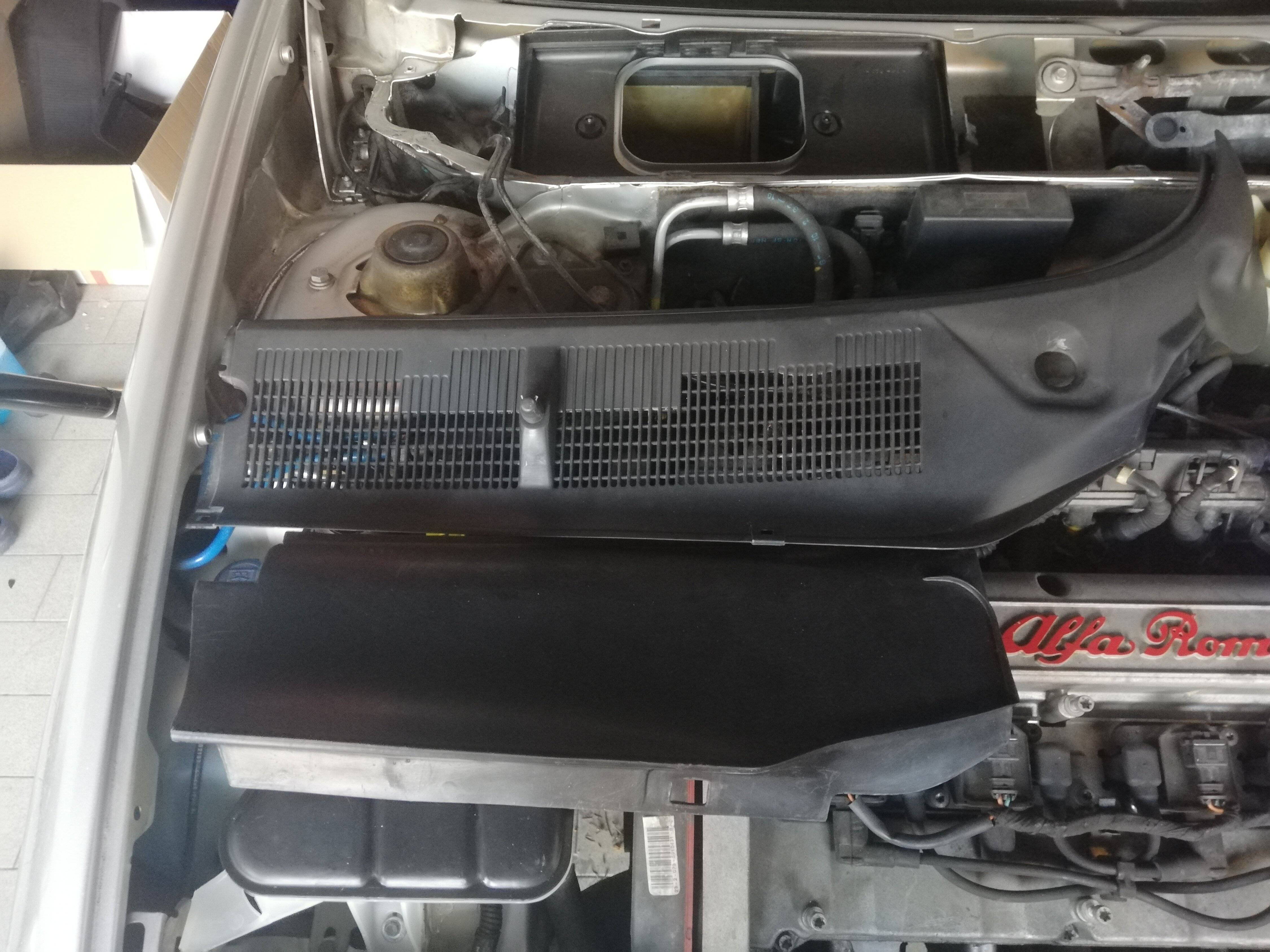

Ciao a tutti sono stato fermo un po' per problemi vari,

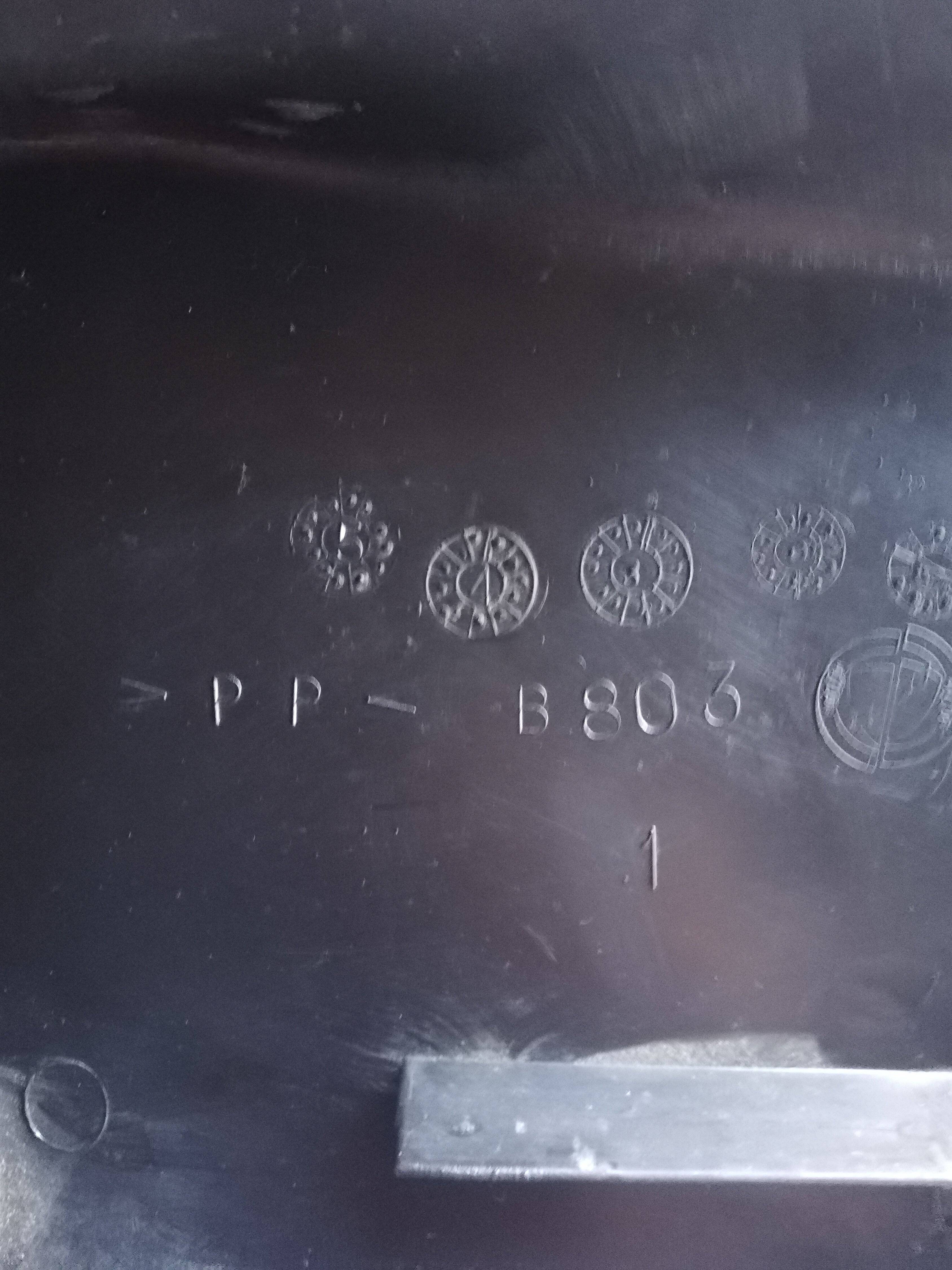

Ho un problemino, devo rimontare le griglie parabrezza che avevo smontato per pulirle e cambiare il filtro antipolline ma mi avanza un pezzo, è una copertura ma non ricordo più come era e non riesco a rimetterla in alcun modo, sono sicuro che era sotto le griglie, qualcuno mi può aiutare?
In effetti con quel codice B803 mi esce una copertura sotto griglia ma della Giulietta

È la copertura che va sopra al filtro abitacolo...è un pezzo molto strampalato...però fa il suo lavoro...
Devi metterlo con la gobba alta sotto al parabrezza facendo corrispondere la parte bassa in discesa col bordo della sede del filtro...è una posizione instabile ma sta così 😅
