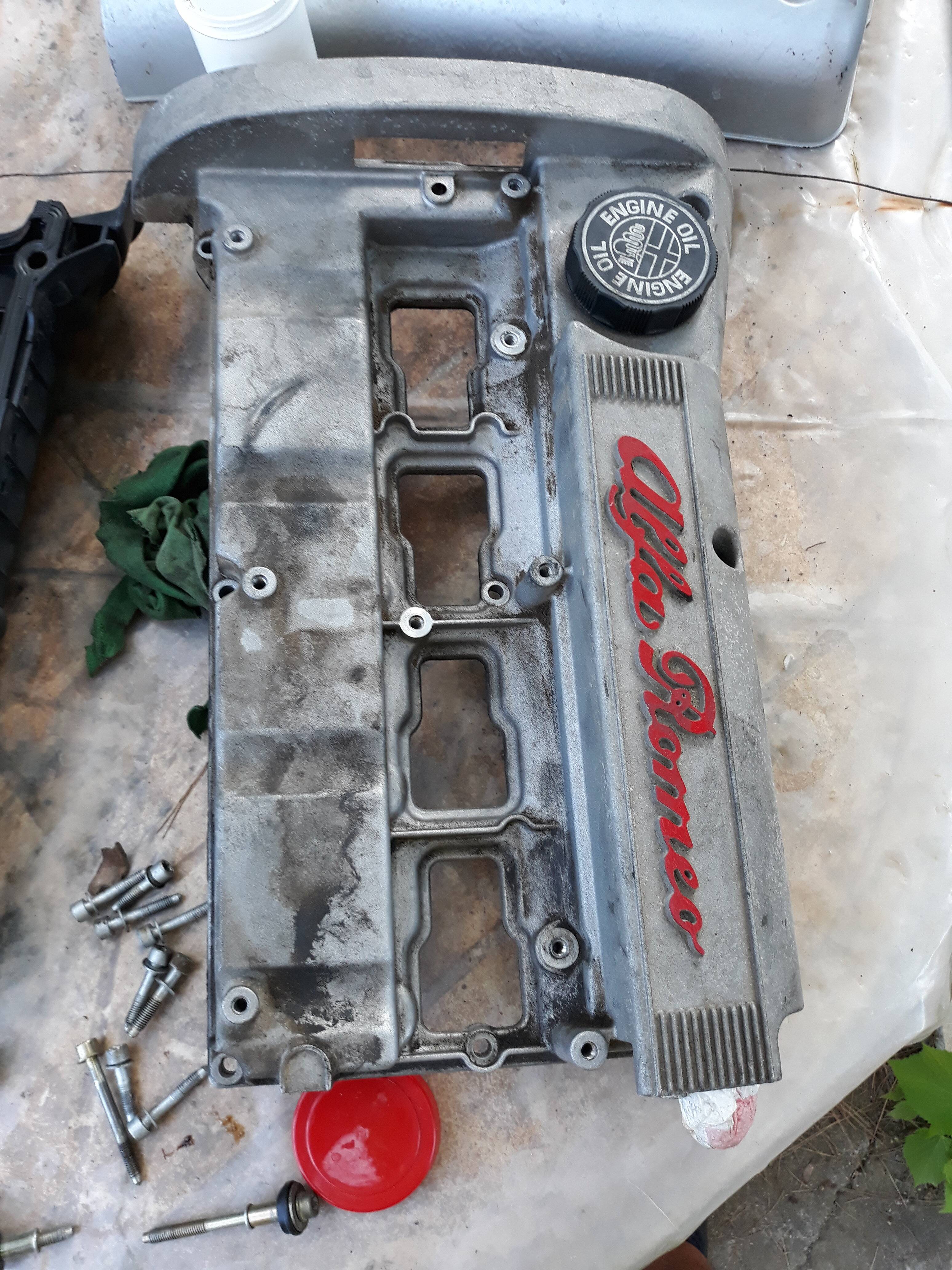

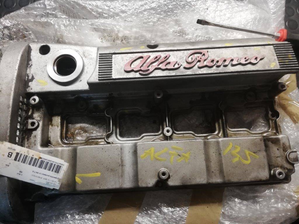

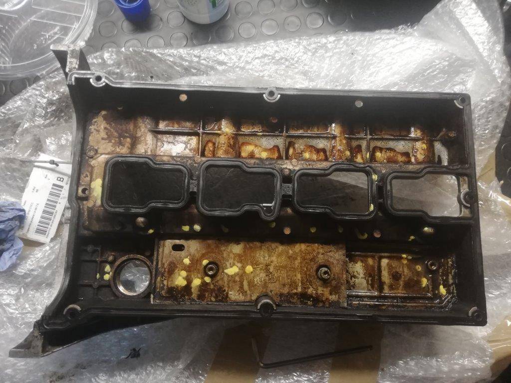

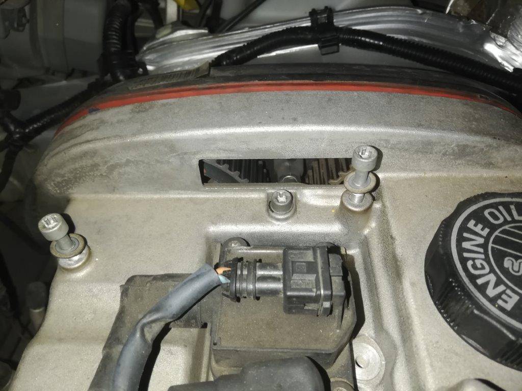

Il coperchio è arrivato, è molto sporco ma sembra buono, la macchina doveva avere parecchi chilometri perchè è pieno di incrostazioni, ho iniziato a pulirlo ma ci vorrà un po di pazienza a tirarlo a lucido.

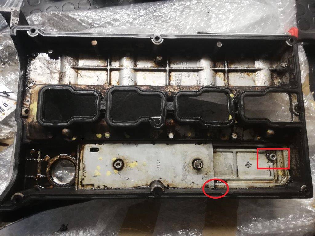

Prima domanda, non capisco perchè il demolitore abbia fatto tutti quei punti con la vernice nella parte interna, forse per segnarlo?

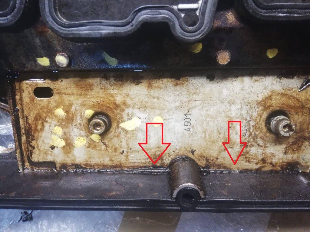

Poi ho svitato le due viti che tengono il lamierino ma non viene via perchè è tenuto dalla guarnizione, ci avevano già provato in un angolo è un pò sollevato, che faccio lo lascio così o insisto? E la vite a destra nel rettangolo rosso a cosa serve?

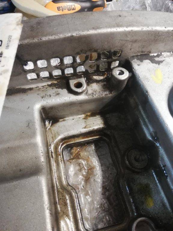

Rispetto al mio ha la fessura che da sulla distribuzione chiusa, forse per non farci mettere le dita?
