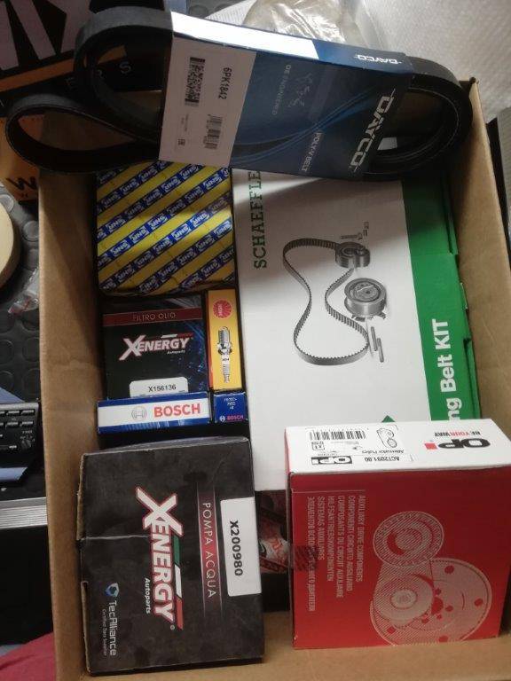

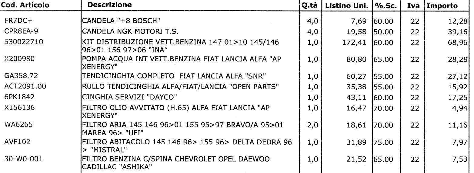

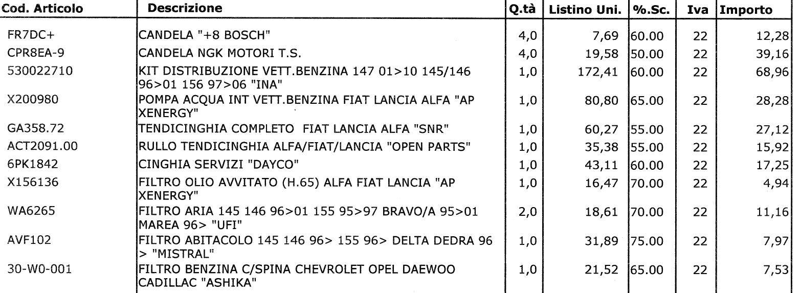

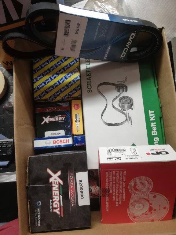

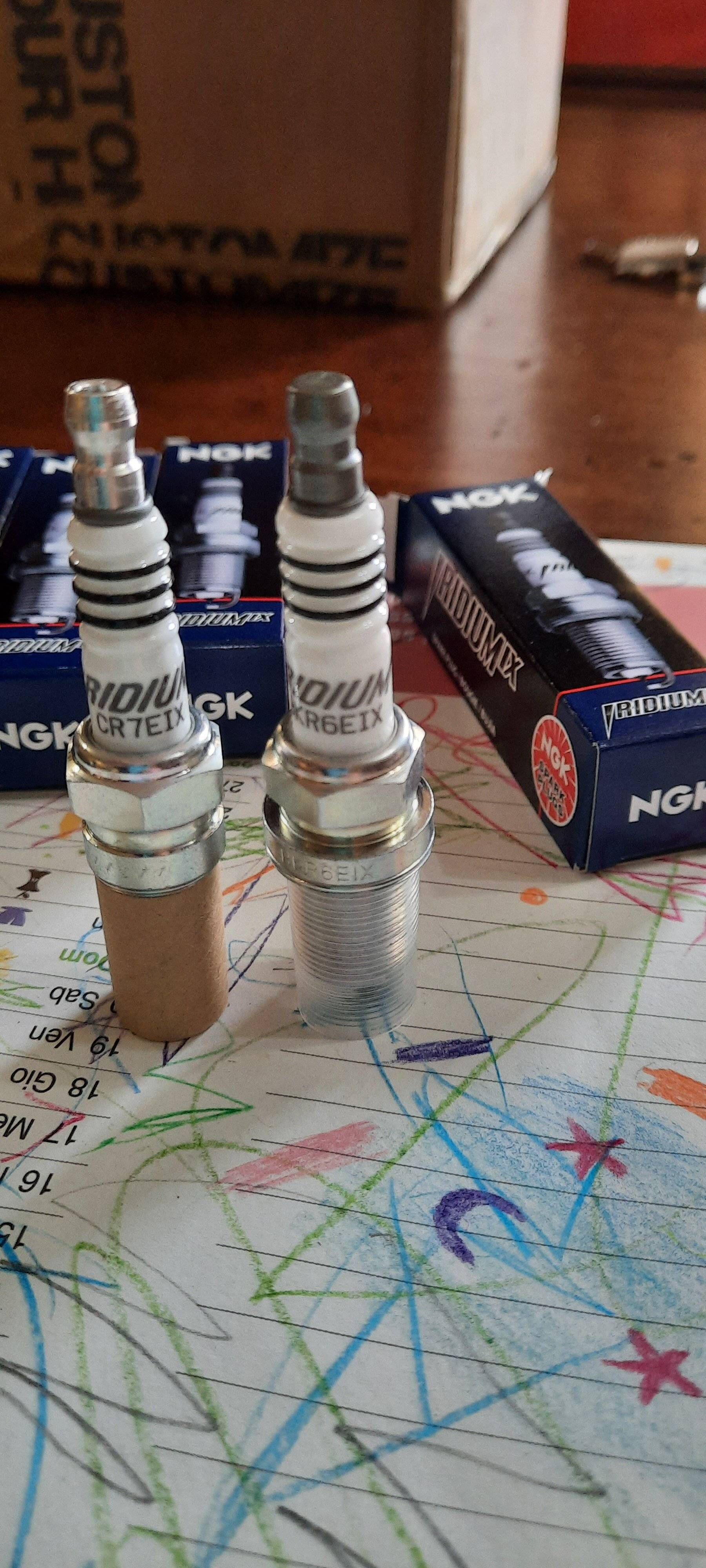

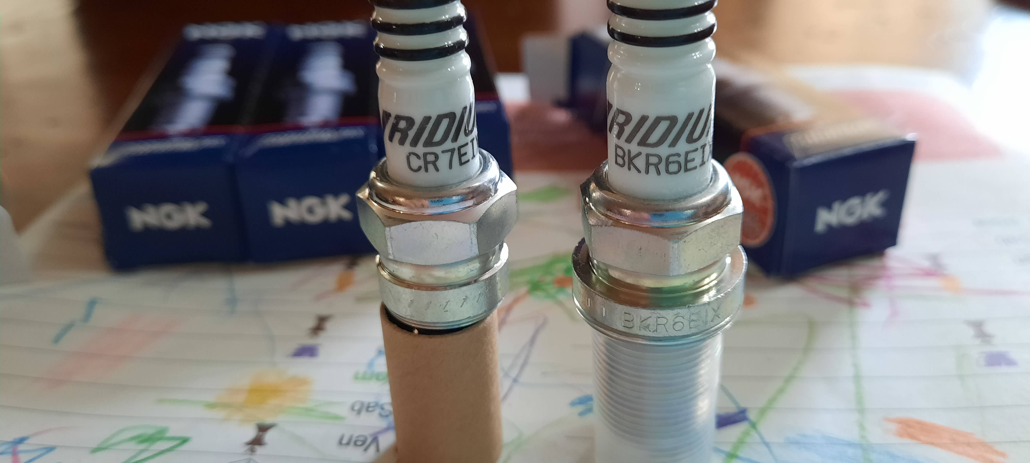

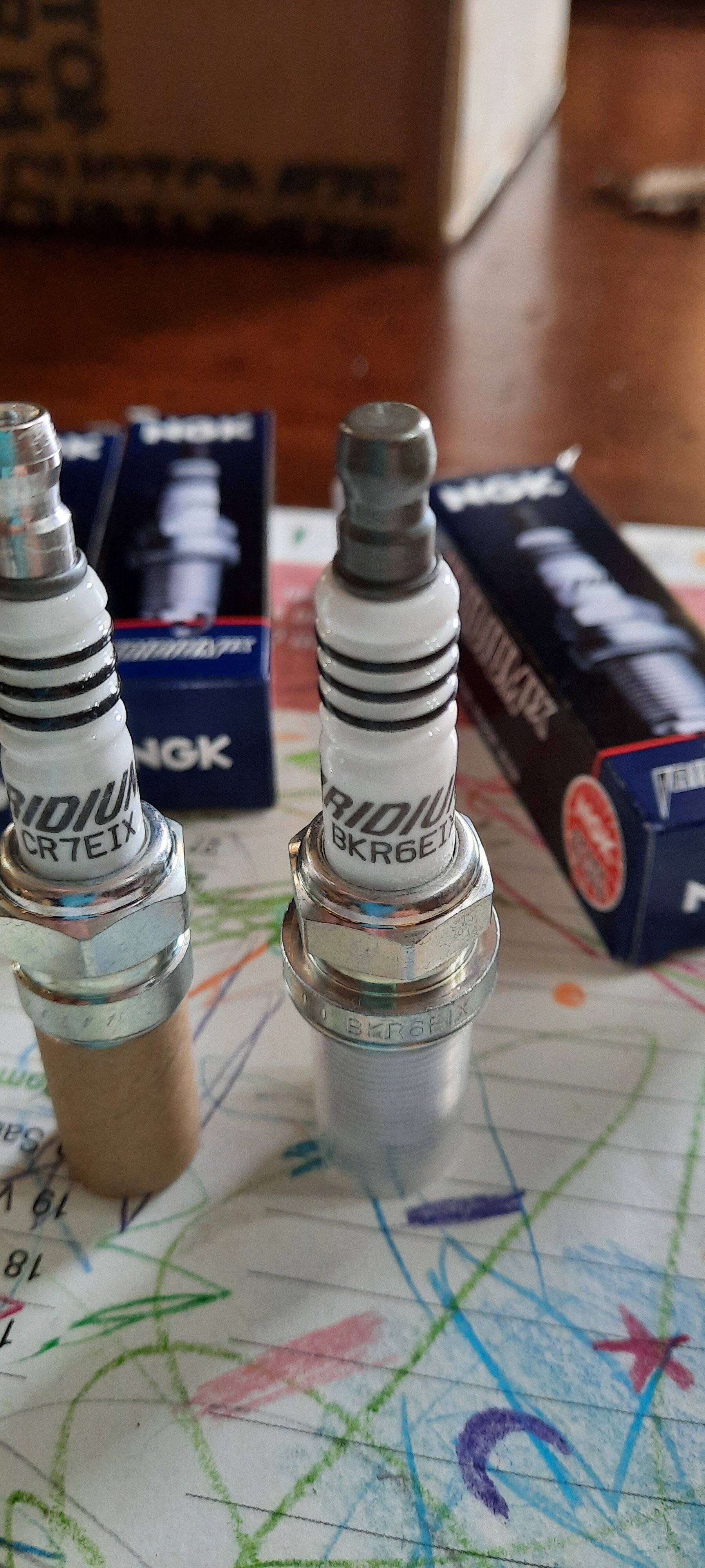

Nel frattempo ho ordinato un pò di ricambi, totale 230€, le candele però mi sa che non vanno bene, me le faccio cambiare

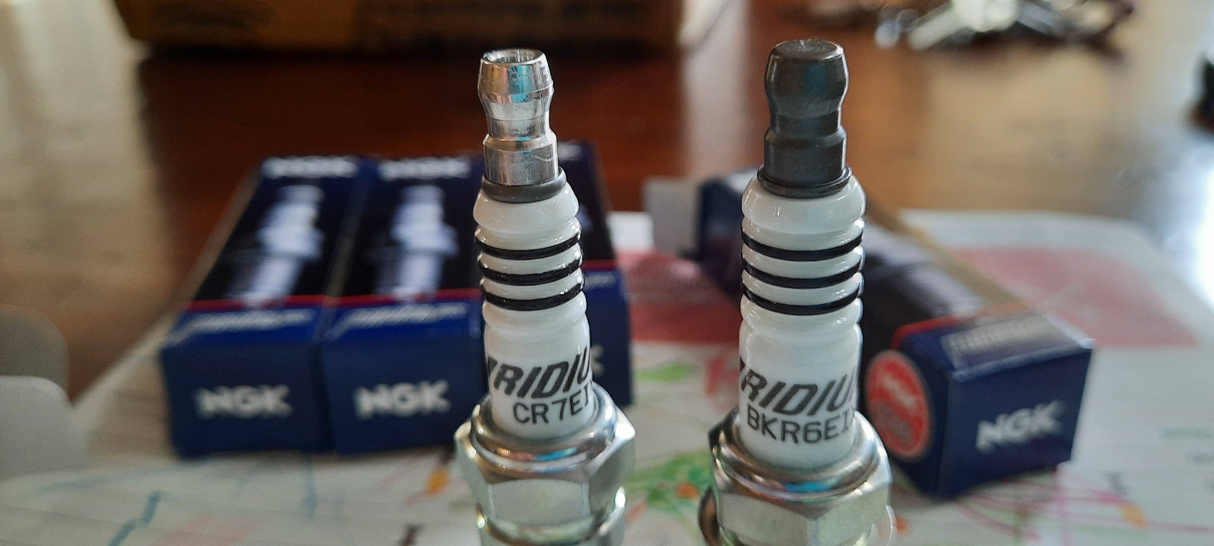

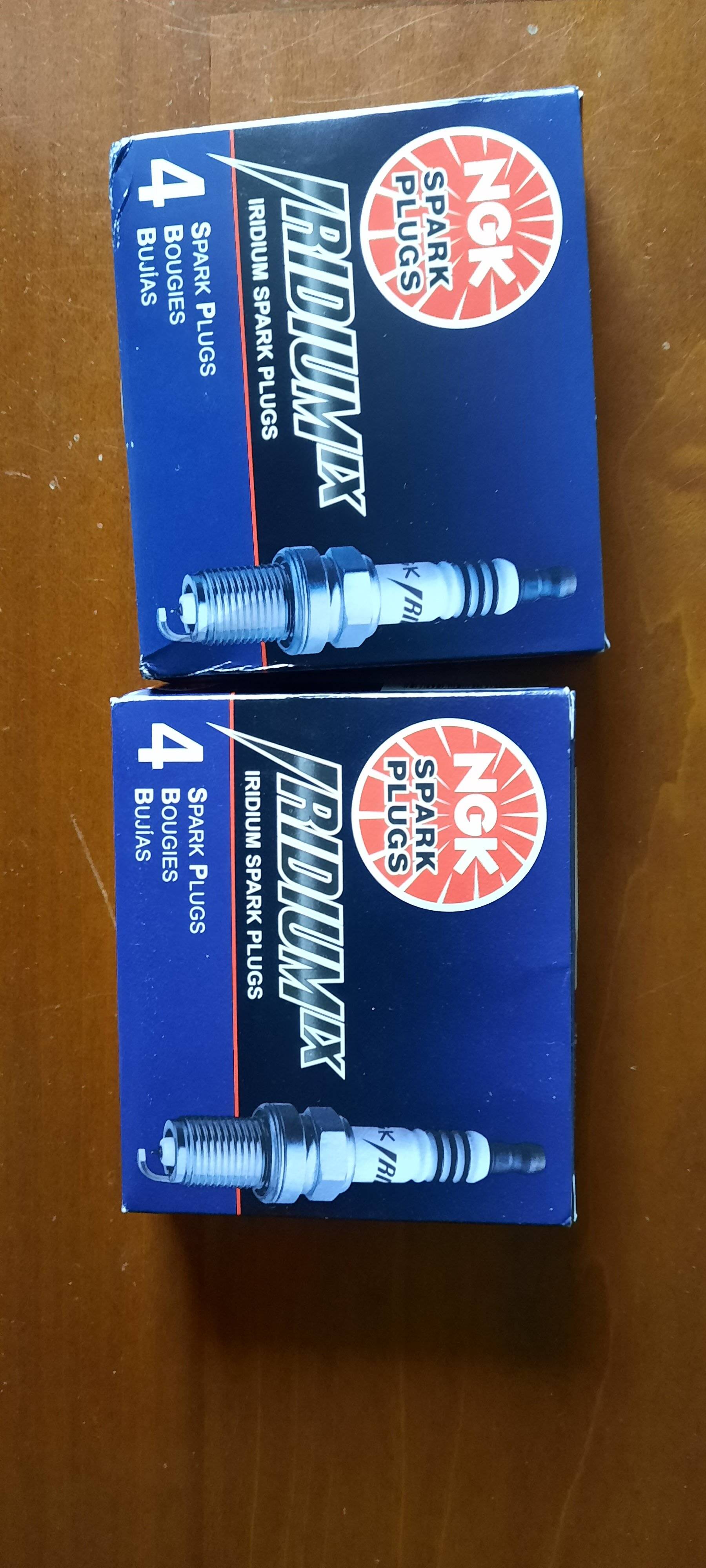

Falle cambiare assolutamente. Se vuoi un consiglio sulle candele ordina queste all'iridio direttamente dagli UNITED STATES OF U.S.A & GETTA dal sito rockauto

Se vuoi cambiare anche il variatore di fase ti ci vogliono le dime. Ti sconsiglio di segnare con i pennarelli, non verrà mai precisa.
