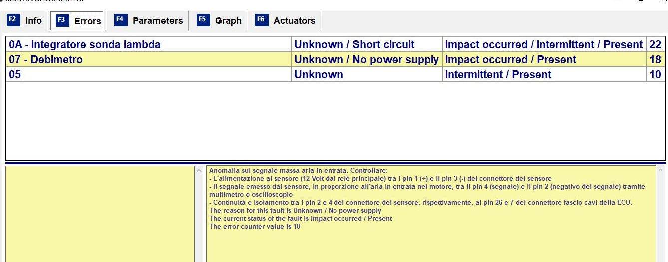

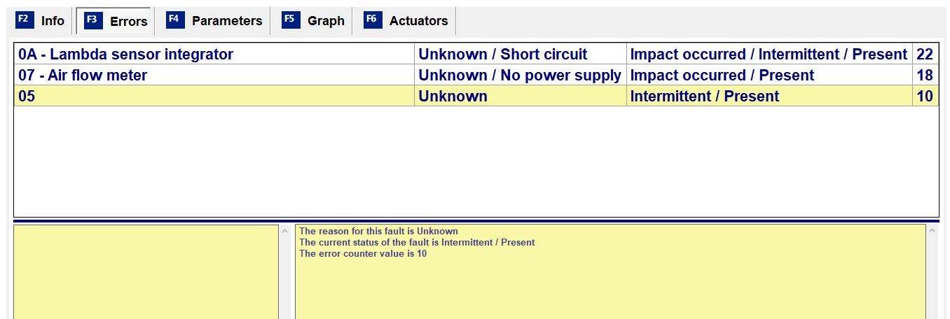

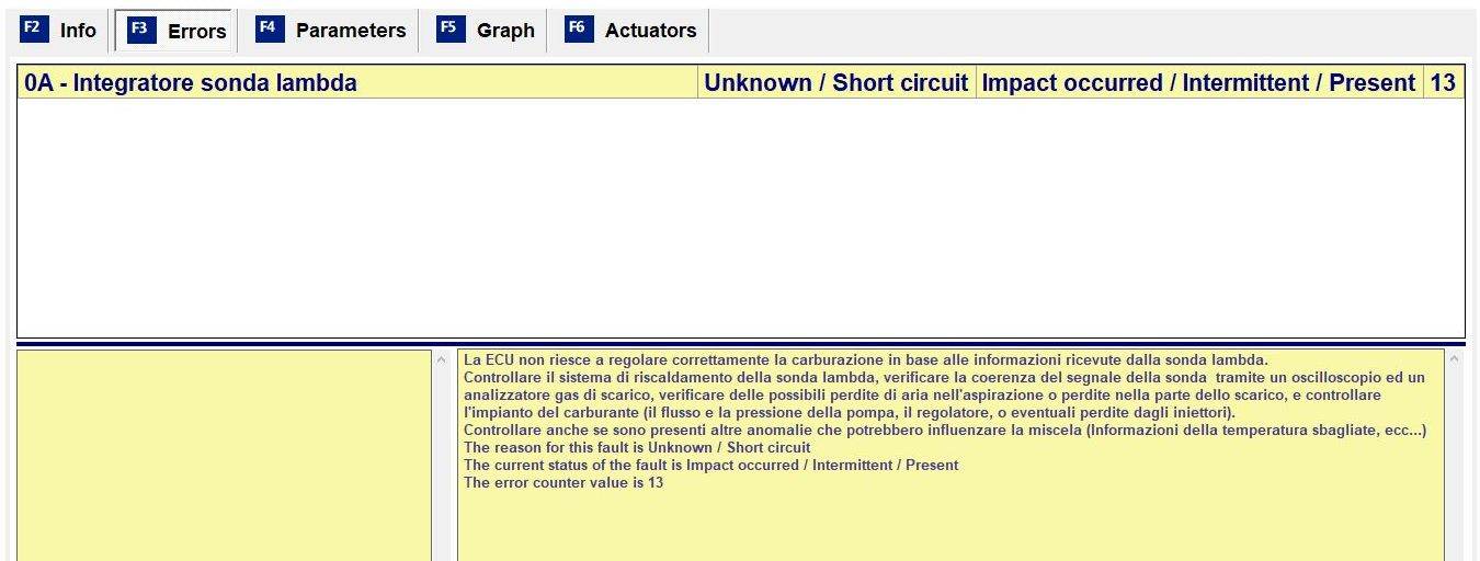

aggiungo alcuni errori beccati collegandomi alla centralina che cancella da sola senza bisogno di internvento:
Aggiungo anche dei dati di lambda e giri e un po tutti i dati con un accelerazione dove si vede anche il debimetro.
non sembrerebbero male, che mi dici?
Grazie mille ancora:)

Con la diagnosi, selezioni la funzione grafico e la voce lambda.
Ora guarda che il segnale oscilli al minimo e dando gas prova a vedere che dia 5v.
Se così non è, sicuramente è andata.
Dato che il maf già lo hai sostituito, lo escluderei, dato che la centralina non può sapere che l'errore dipenda da lambda, per cui te la indica insieme a maf.

La stessa cosa che faceva a me con la sonda vecchia.
Con la nuova non lo fa più.
