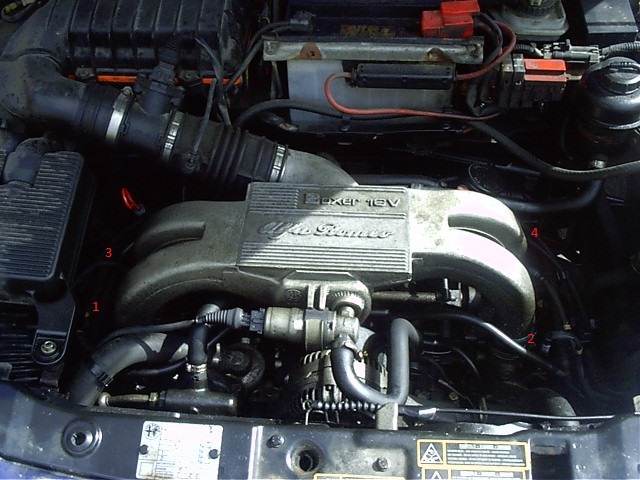

@Flagello : questo è l'ordine di connessione dei cavi di alimentazione iniettori?
(i cavi hanno l'etichetta numerata ma non so quale è l'iniettore 1,2,3,4 per essere sicuro che non li abbiano mischiati):

Ciao se riesci a dare un occhio mi faresti un grosso piacere, non riesco a vedere la numerazione sui cilindri ma solo sui cavi degli iniettori, credo sia come mostrato in foto, ma se ne riesco ad avere la sicurezza mi farebbe piacere.

Confermo che l'ordine
Visualizza allegato 187062
@kormrider stasera controllo ma mi pare proprio di no... comunque più tardi ti dico
Confermo che l'ordine è quello riportato nell'immagine.
Ho seguito i cavi che dalla bobina vanno alle candele e i numeri tornano come indicato in foto.
Quindi confermo anche che mi avevano invertito gli iniettori benzina 1 e 3.
Adesso la macchina va che è una meraviglia, il minimo oscillante è sparito del tutto, quindi il problema era l'impianto GPL probabilmente montato male.
Rimane solo da cambiare la lambda (che ogni tanto viene segnalata come errore in centralina) e spero che non si presenti neppure un minimo strattonamento.
Ma già anche così la macchina va benone!
