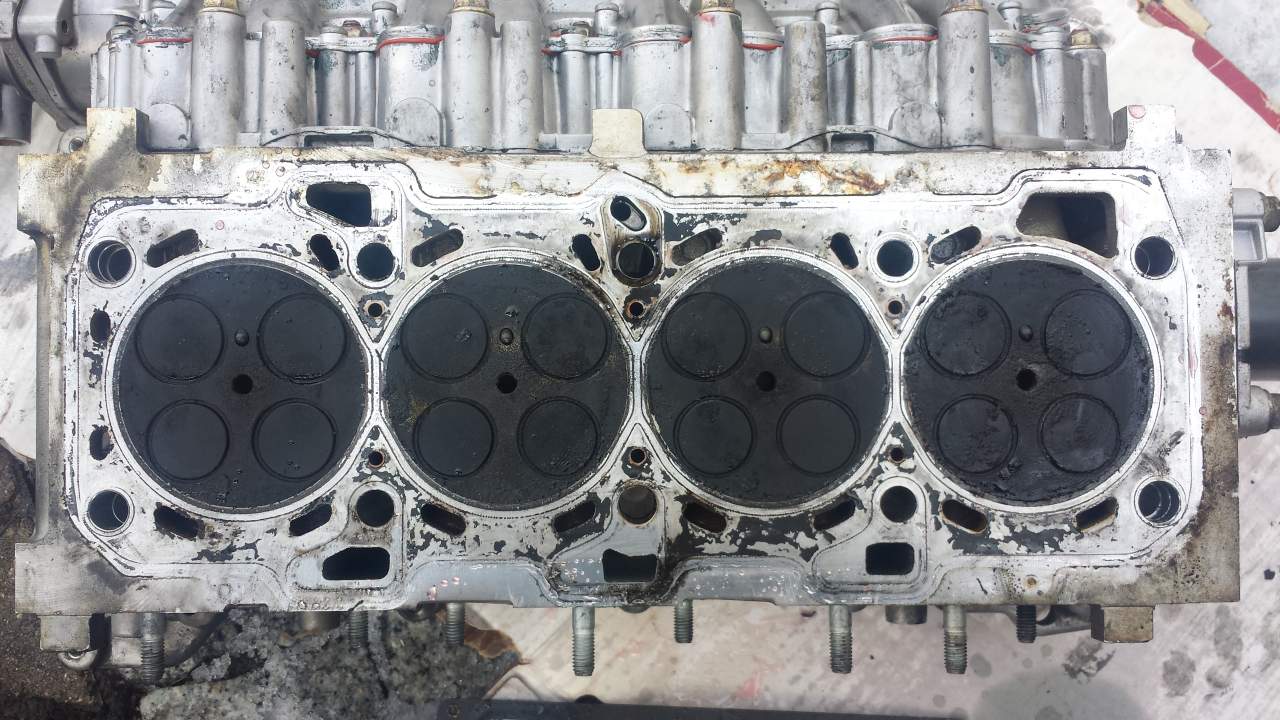

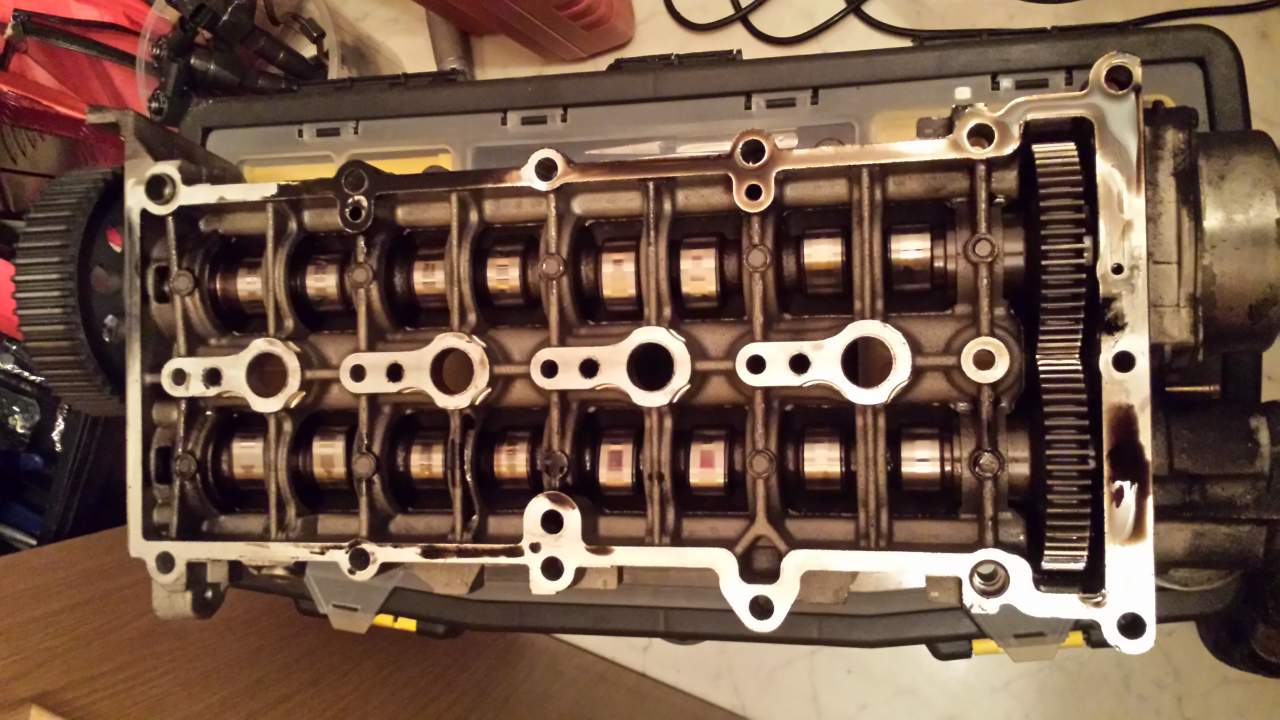

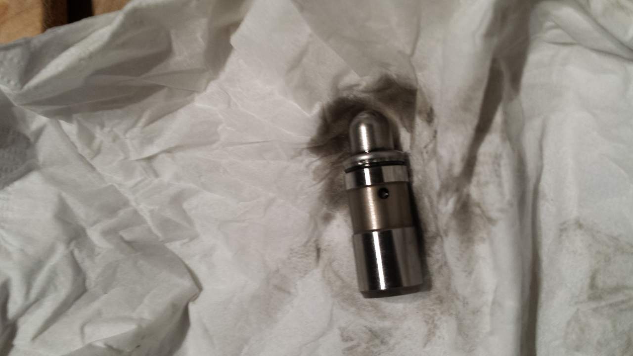

salve ho sostituito la cinghia di distribuzione ma lo strumento che ho usato per bloccare l'albero motore era completamente sbagliato, adesso rimettendo la fase giusta il motore non parte e ho pensato di aver piegato qualche punteria.. quindi smonto coperchio punterie ma non vedo nessuna rottura.. mi serve sapere se bisogna sostituire le punterie oppure le valvole e specialmente come riconoscere se le valvole sono compromesse grazie...

Io così le vedo tutte buone, dunque al tornio solo facendole girare vedi se sono piegate, comunque devi mettere per la fase col pistone 1 al PMS e le valvole devono essere per lui chiuse per fare lo scoppio e preparasi al pistone 4 ad aspirare.
Per montare porta i pistoni a mezza-via, avvita gli alberi a camme poi li fai roteare fino a quando hai trovato la fase e porti sù i pistoni 1-4, senza candelette e facendolo girare vedi quabdo fa risucchio e quando spinge l'aria dalla camera dis coppio

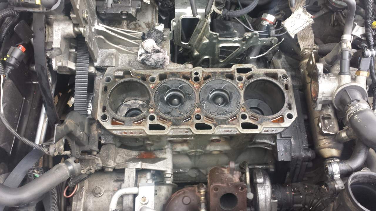

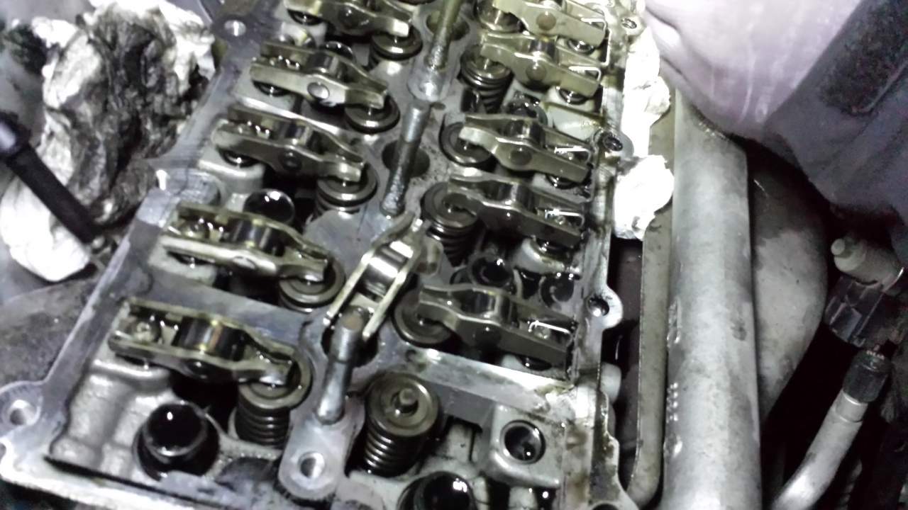

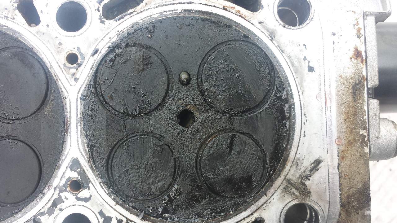

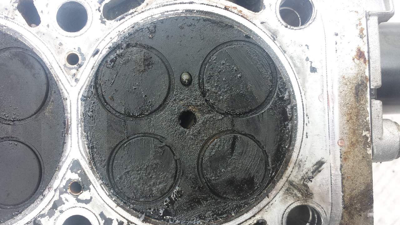

un paio di settimane fa ero riuscito a metterla in fase correttamente ma l'auto non partiva lo stesso... quindi ho pensato che si erano piegate le valvole e ho tirato via la testata... e guarda un pò! le valvole sono perfette... nessun segno di collisione con i pistoni... e intanto io sto impazzendo per trovare la soluzione... cmq grazie per l'aiuto..
nel dubbio ho anche tirato giù la testata ma le valvole sono perfette! non riesco a capire perchè ***** non parte...

Se le avevi messe giuste, dovevi cavare solo le candelette e vedere se faceva risucchio o soffiare mentre lo facevi girare, comunque per andare bene non basta la fasatura valvole corretta, ma anche il sensore di fase che sia al suo posto, altrimenti non capisce quando è al pistone 1 o al pistone 2, perchè per fare un ciclo deve fare due giri completi l'albero motore e una sola rotazione l'albero a camme, quindi dovresti farlo girare ripetutamente per vedere anche se non toccano le valvole proprio se i pistoni combaciano con i tempi, perchè se sono troppo ritardati l'aspirazione e troppo anticipati lo scarico, ti svuota la camera dis coppio prima del PMS.
Fai per gradi e con calma, senza riferimenti devi seguire molto l'esperienza, avere occhio e pazienza.
Vedendo le foto hai poco spazio tra valvola e pistone quindi puoi solo sbagliare l'apertuta di aspirazione che apre dopo e lo scarico che apre troppo presto.
