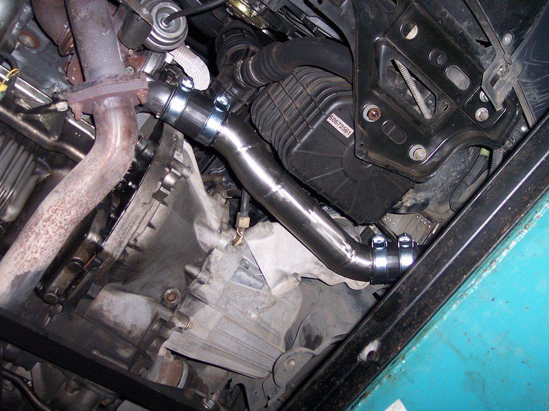

Controllare il manicotto inferiore dell'Intercooler:
