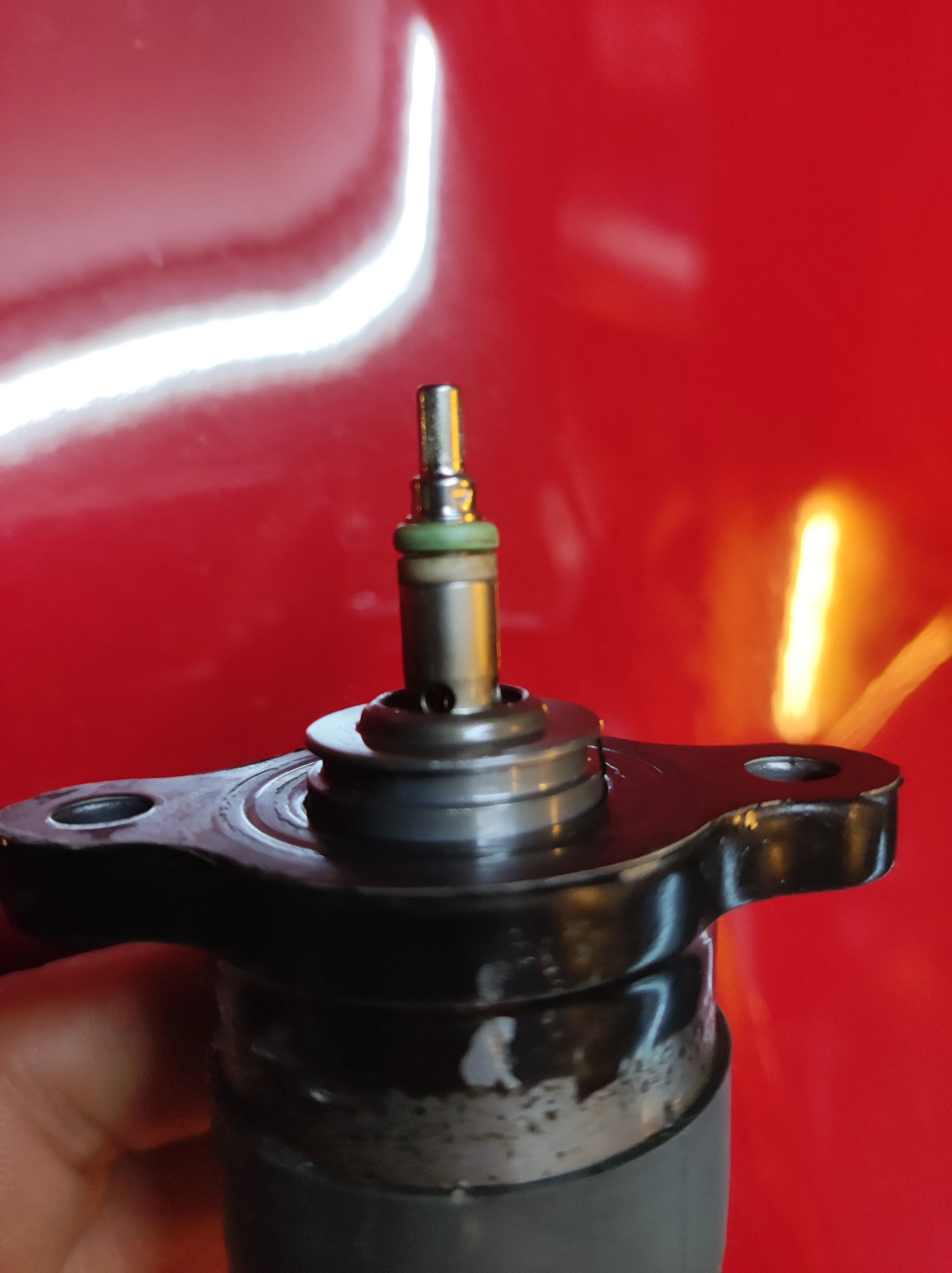

ho smontato il regolatore drv, almeno a occhio non mi pare così mal messo (ormai gli or li cambio ma dubito siano loro).
riguardo gli iniettori, mi baso sempre su ecuscan, mentre il motorino gira i valori in ms di iniezione diventano > 0.
in effetti la distribuzione l'ho fatta nel 2019 :eek: però d'altra parte la macchina in 7 anni ha fatto solo 30mila km. dubito sia lì il problema: quando si è accesa il motore era comunque regolare, in più se non sbaglio queste pompe non hanno necessità di stare in fase.
il sensore giri lo potrei anche cambiare visto il costo, però è strano sia lui: i valori che ritorna sembrano coerenti.
sul sensore di fase non ho visto se ci siano parametri in ecuscan ma non li ho torvati
In definitiva mi resta il dubbio se quel rumore che sento sia normale oppure no

Visualizza allegato 300209
No il rumore di gorgoglio non è normale. Prima di cambiare il sensore vedi se riesci a tirare fuori gli iniettori e vedere se aprono. Le candelette come stanno?

ho notato una cosa: dato che avevo il regolatore di pressione smontato, ho provato a dargli per un paio di secondi una tensione (ho provato da 7 fino a 12v) però non sento nessun click. nemmeno da multiecuscan si sente nulla quando lancio la funzionalità da scheda attuatori.
non so se possa essere sintomo del problema (io però continuo a vedere la pressione rail che raggiunge il setpoint).

Li devi estrarre e non è cosa da poco. Comunque inizia dal regolatore di pressione.
